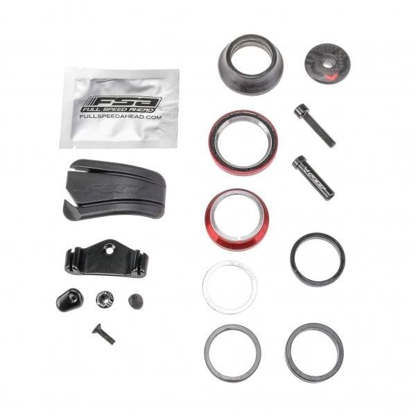

Hej!
Skruvar ihop en ny cykel. Köpte ett Felt FR1 ramset och blev osäker när jag kom till headsetet. Det följde inte med något "crown race"/Base plate i paketetet med headset. Enligt produktbeskrivningen är det "carbon fibre crown race". Innebär det att framgaffeln ligger direkt mot det nedre lagret? På en annan sida kallas det "integrated crown race".
Tacksam för svar!
Carbon fibre crown race?
Har redan monterat ihop hemma (inte börjat cykla än...) men hittade dessa bilder:

Det är ett ”crown race” i kolfiber.
Det fungerar alldeles utmärkt
Inga kulor ligger på direkt mot kolfibret, kapslade maskinkullager i styrlagret

Den där gaffeln ska vara utan den lilla koniska ringen man normalt sätter där, för den är integrerad i gaffeln redan. Så bara att sätta ihop och köra. Men då får den också bara gå med kapslade maskinlager.

Stort tack för svar! Hittade ingen bra info och det vore så himla tråkigt att göra bort sig. Kändes liksom naket och lite labilt när jag satte ihop allt, men kom inte på något bättre att göra.
