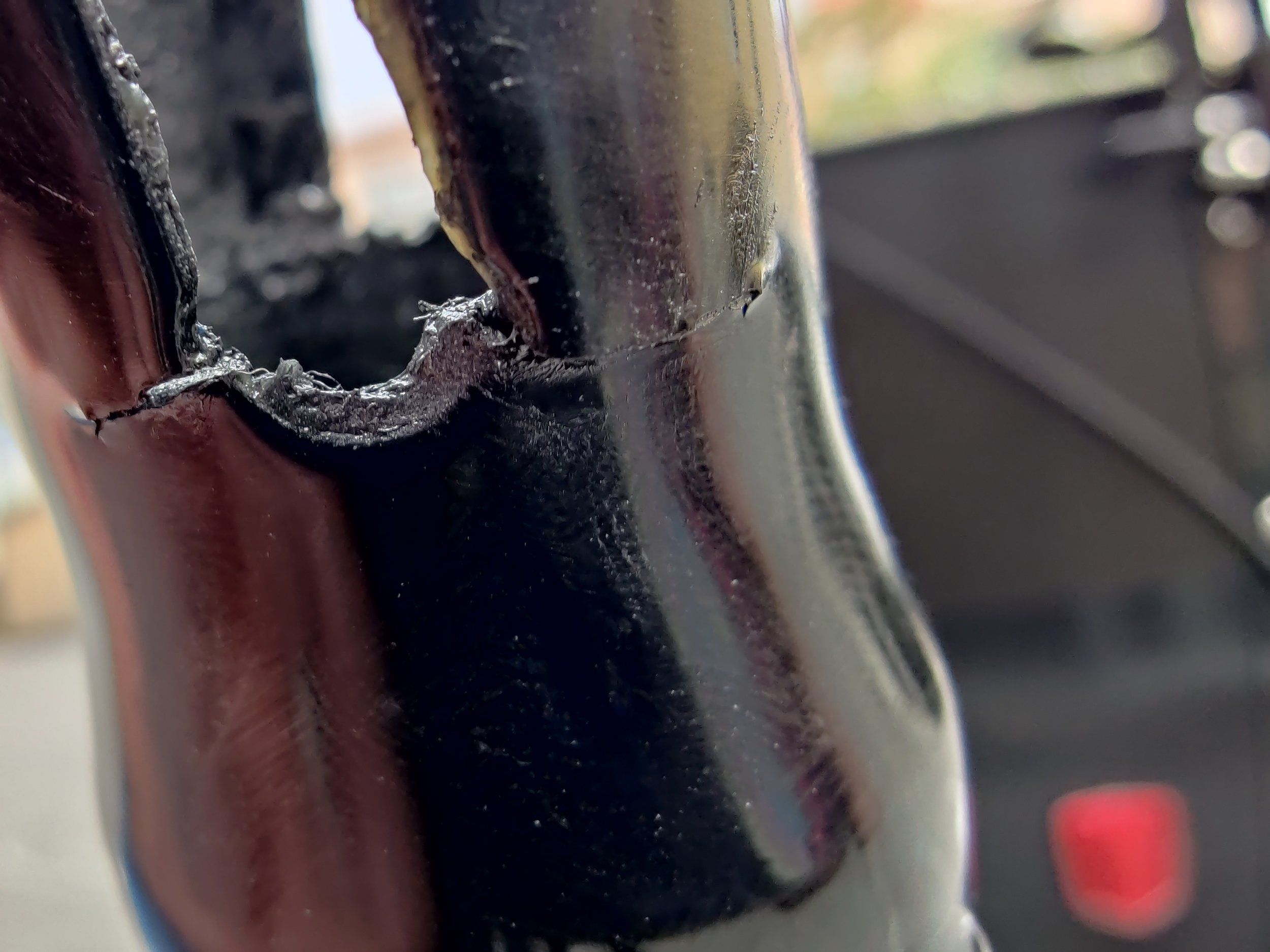

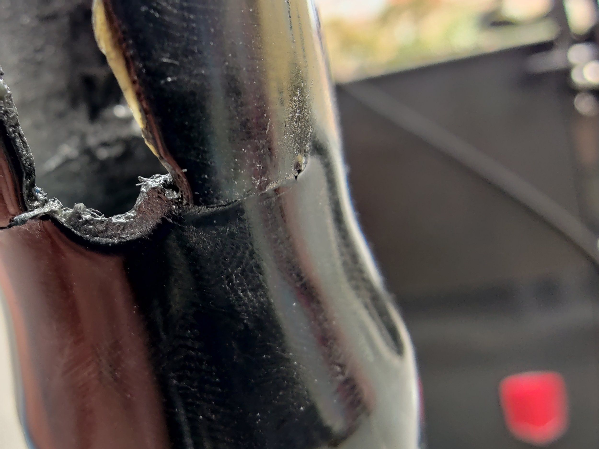

Inga större ingrepp men väll irriterande , jag förväntar mig lite mer hållbarhet kanske . Droppen var dock idag då jag ska cykla hem jag är 195 cm och strax under 100 kg , sadelstolpen böjs bakåt när jag sätter mig på sadeln....
Cargobike har 85 kg som max för förare (........) ,Ska man bita i det sura äpplet? Hur allvarligt är brottet i stolpen ?
Eller ska man kontakta cargobike of Sweden ? Klassas det ens som rambrott ?

Det verkar inte vara en sadelstolpe på bilden. Menar du sadelröret?
Kan du tar en bild där vi sseren lite större del av ramen kring sadelstolpen?
Cargobike of sweden-bara att kasta i sjön ?
Ja ,förlåt :) sadelröret är det ju naturligtvis ,inte själva stolpen
i nuläget inte men kan gå ut o fota sen ,är det något särskilt jag ska fota ?

Mellan tummen och pekfingret ,drygt 8-12 cm
Nej ,sadelstolpen hel, sadelklämma hel , det är endast själva sprickorna i röret

Om man tittar på hur ihoptryckt skåran i sadelröret är så ser det nästan ut som att det varit en för liten stolpe? Tar ju nästan i varandra i överkant

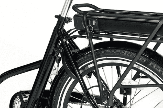

Det ser ju ut att vara en rätt mysko konstruktion på bilderna om jag ser rätt, sadelröret blir mycket större en bit ner så att sadelstolpen inte får något stöd. Känns inte som att insticket hjälper då, det kommer ändå finnas en risk att knäcka röret.

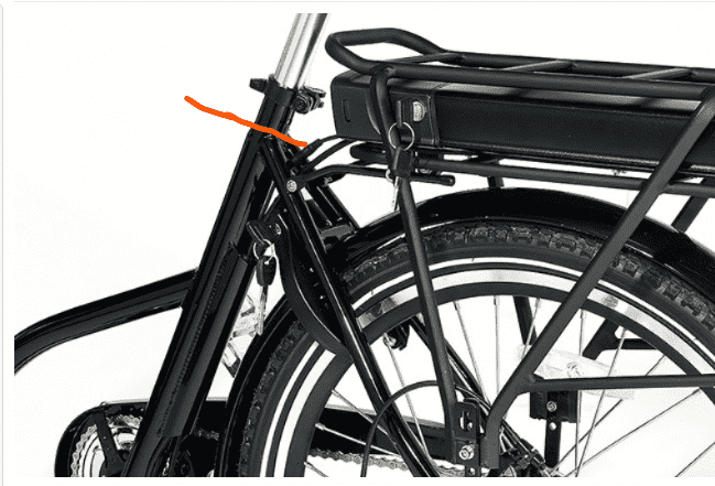

Titta på sadelröret där. Expanderar så att du bara har typ 4cm stöd just vid kragen :o

Ska inspekteras sadelstolpen vad minimum som ska vara i ramen är och sen se hur det påverkar avsmalningen på sadelröret

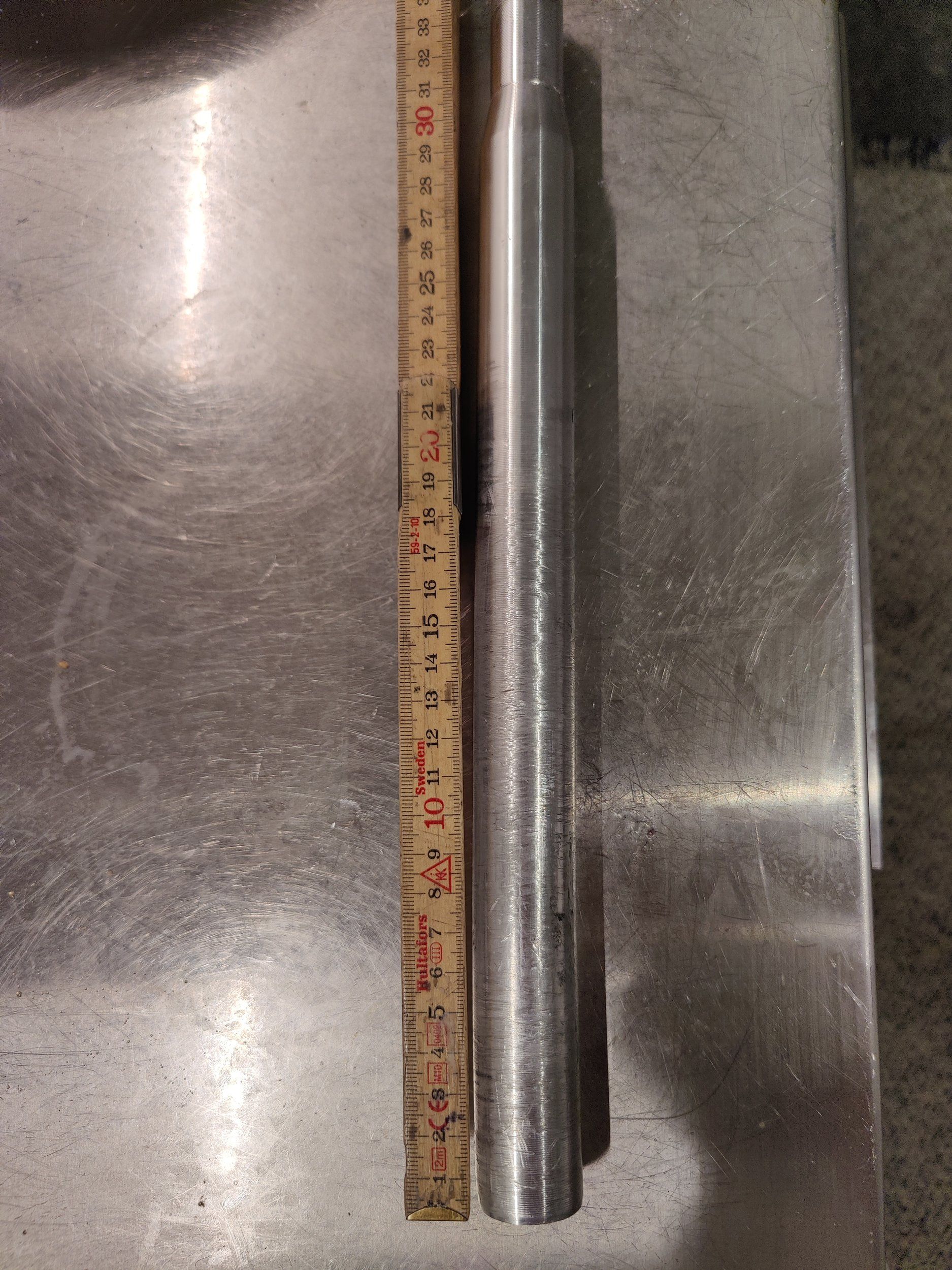

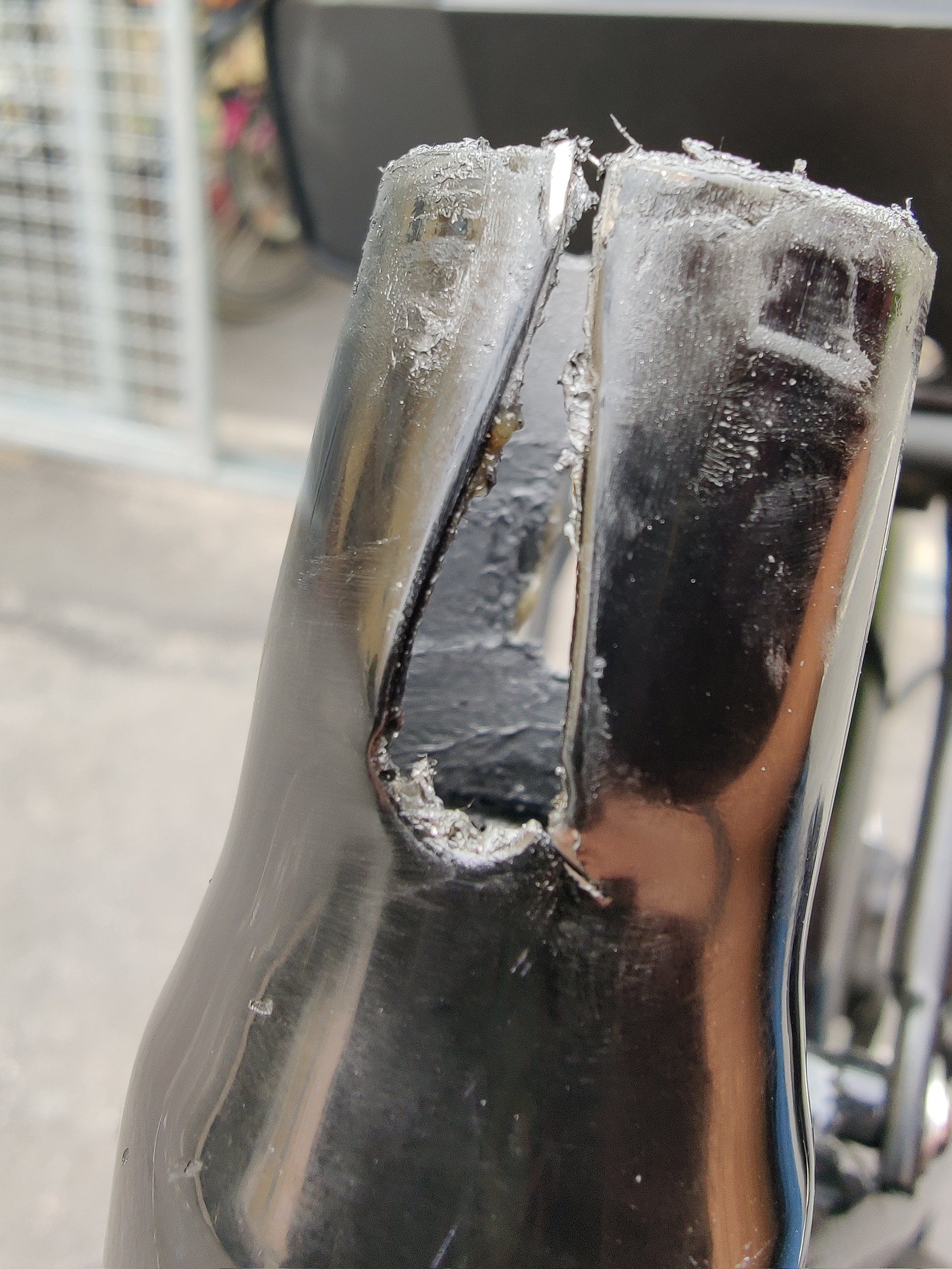

Varit i samtal med cargobike idag , dem önskade tydlig fotografering på själva sadelstolpen ,upptäcker då att även själva stolpen är böjd ,notera vid 7 cm strecket , svårt att få bild på .
7 cm av stolpen har alltså varit under den avsmalnade delen av sadelröret , vilket påvisar det ni redan nämnt . Kvalitén är bristande..
Noterar dessutom ,om man ska vara sån att stolpen saknar en märkning för vad som är minimum som ska vara i röret...

Om du inte får någon hjälp av dem, kan du inte kapa bort den smala delen och stoppa in ett rör med en ytterdiameter som passar precis, och med en innerdiameter som en sadelstolpe passar i?
Alltså kapa bort allt ovanför strecket, det som är trasigt.
