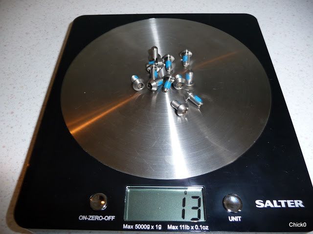

Och 12 bultar (26 gram)

Cannondale jekyl 1000 skrev:
> Crossmax skrev:
> > Nej, 12 titanbultar väger ca 14 gram.
> Vist vist, och en CL-skiva 30 gram.

> Om man jämför en uppsättning DT-240s nav och
> XT-RT86/81 så skiljer det ungefär 10g åt båda
> hållen, d.v.s +-0g. Sen skiljer det kanske några
> gram på låsmuttern jämfört med bultarna, men
> är man äkta WW så kör man väl med tre
> titanskruvar, och då går det nog jämt upp :p
