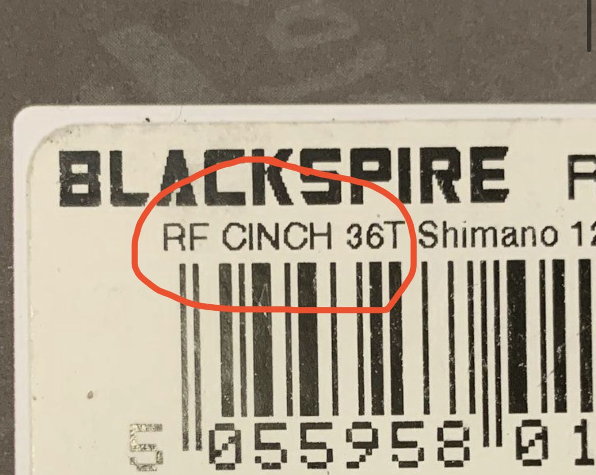

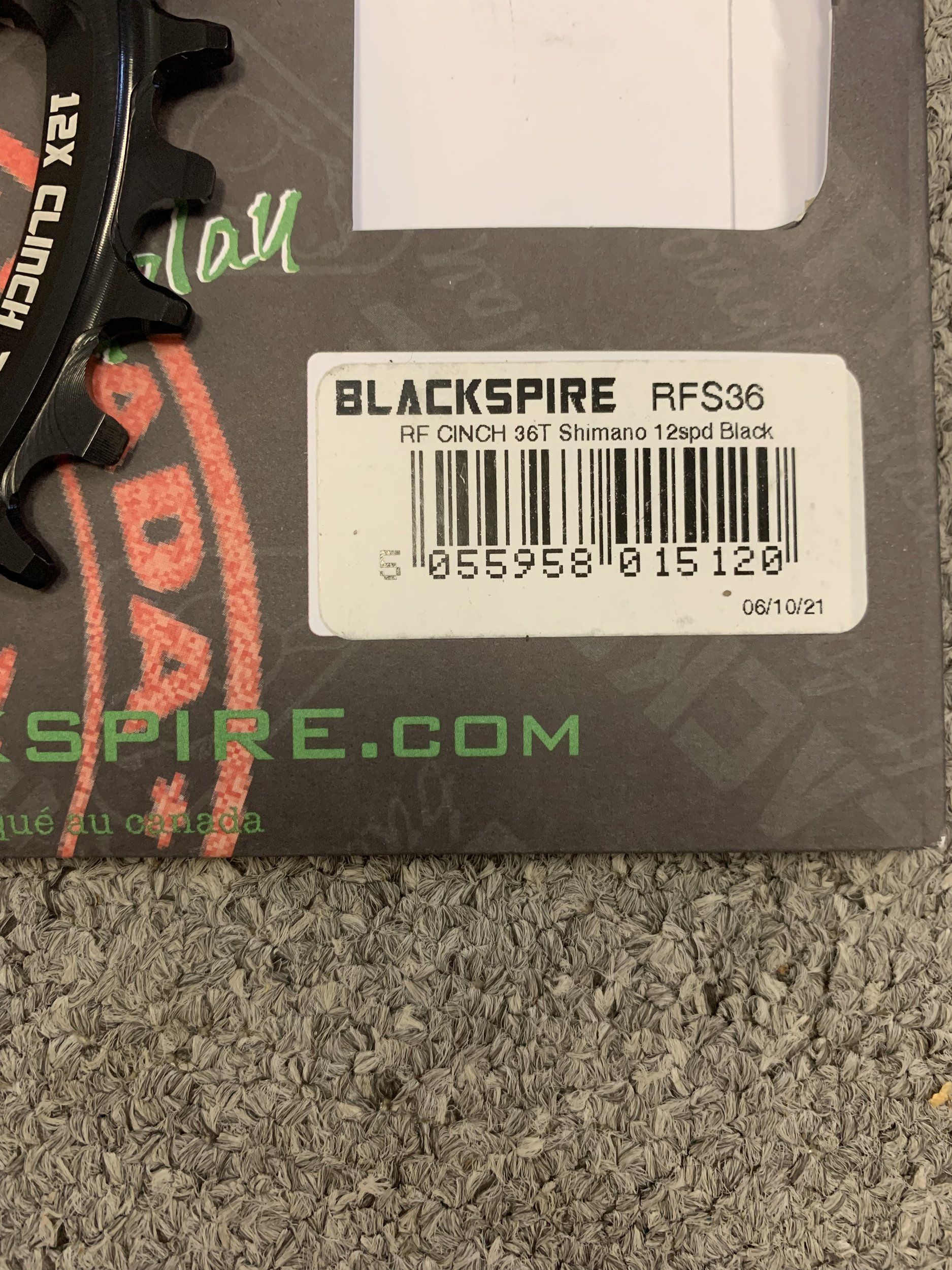

Har beställt en ny kedjering som ska passa Shimano 12S.

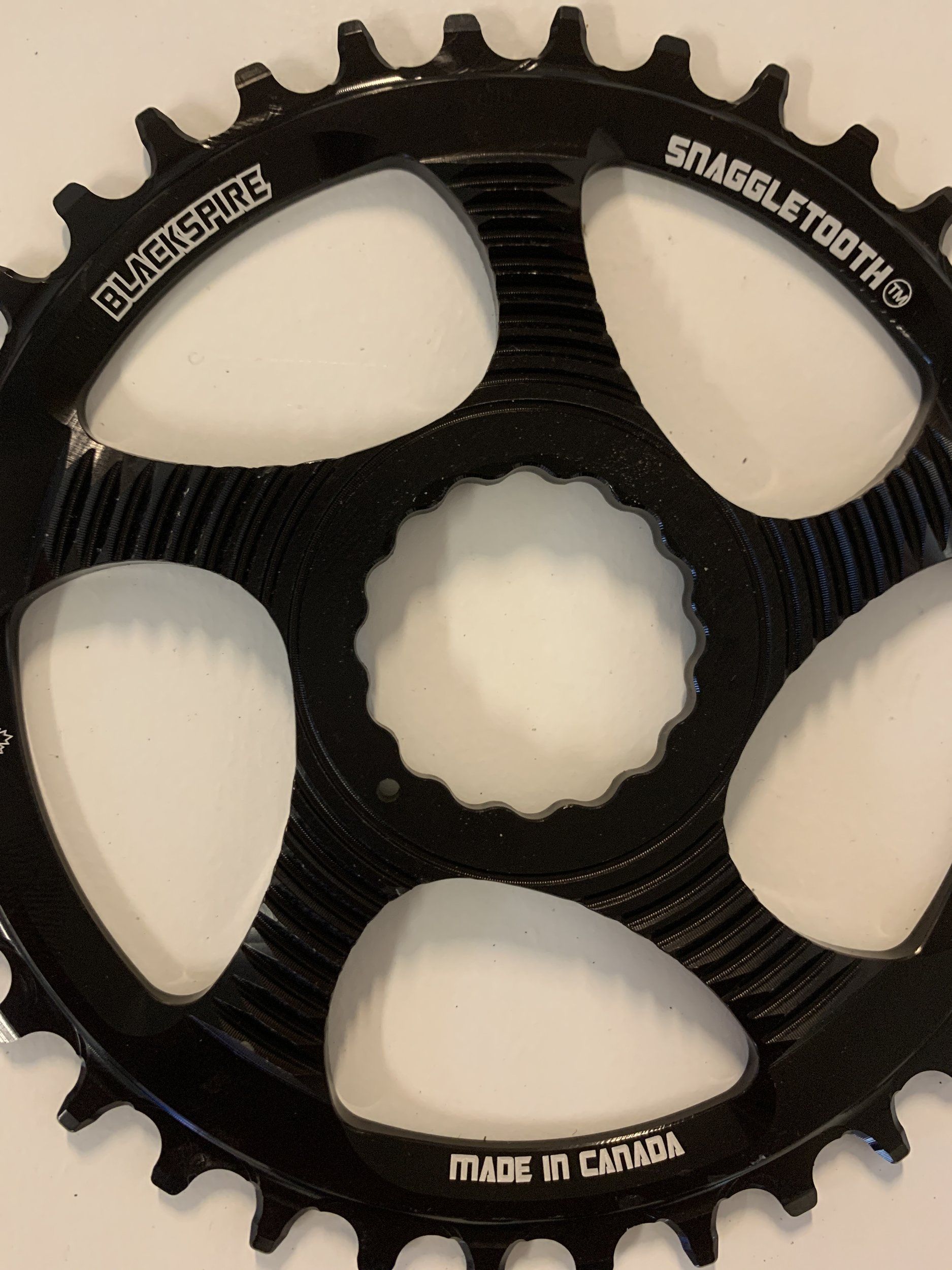

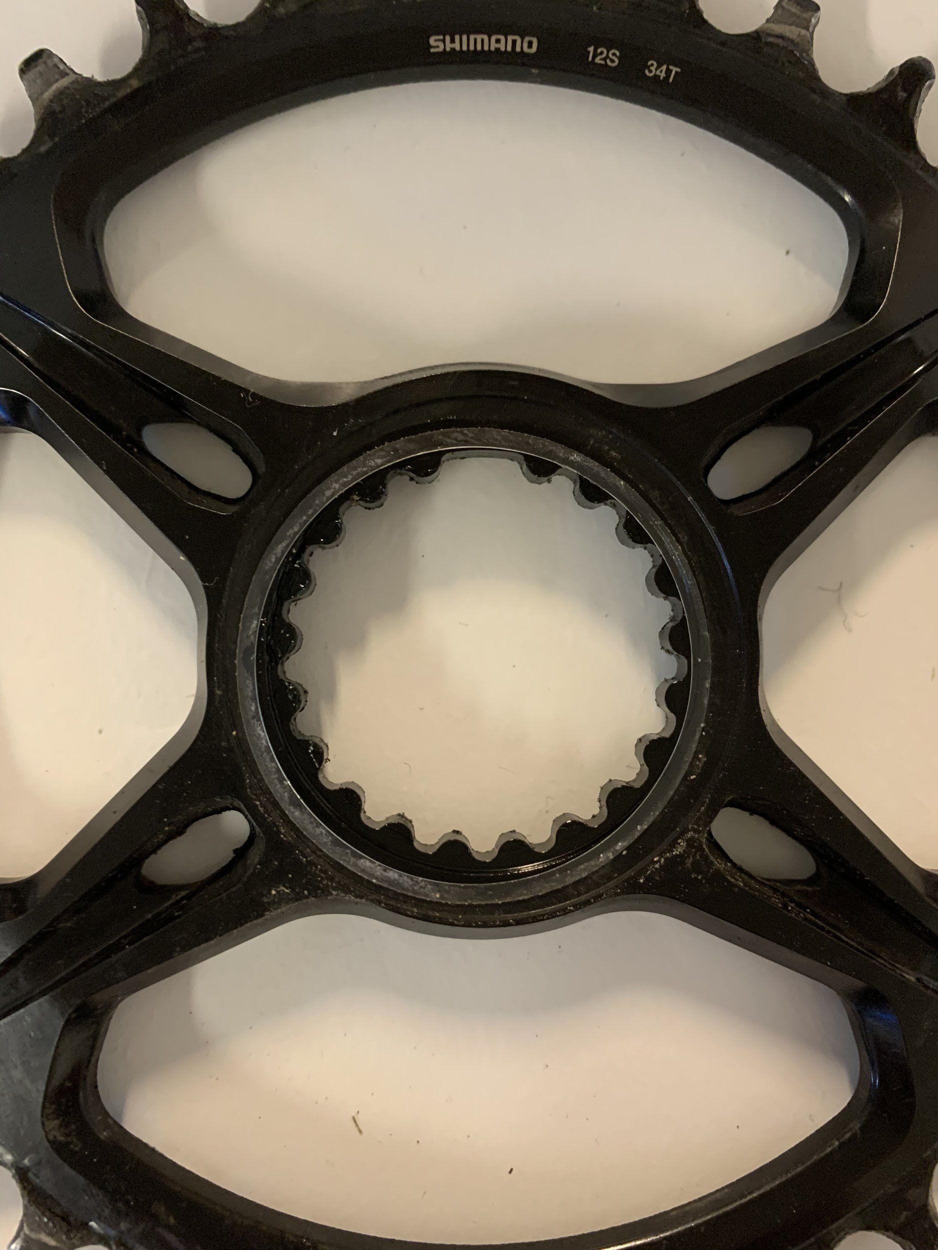

När jag väl lyckats köpa rätt verktyg för att få bort den gamla så upptäcker jag att den nya inte passar. Hålet är något större och färre tänder.
Blir nog att fortsätta med det gamla 34T. Hade gärna fått på ett större för en billig peng.
Frågan är vad passar det nya Blackspire 36T på för vevparti?
Chainring passar inte. Vad har jag köpt?
Det finns riktigt många som kör med det. Jag är en av dem. Om du inte kan eller vill skicka tillbaka, sälj det på ”köp & sälj”
