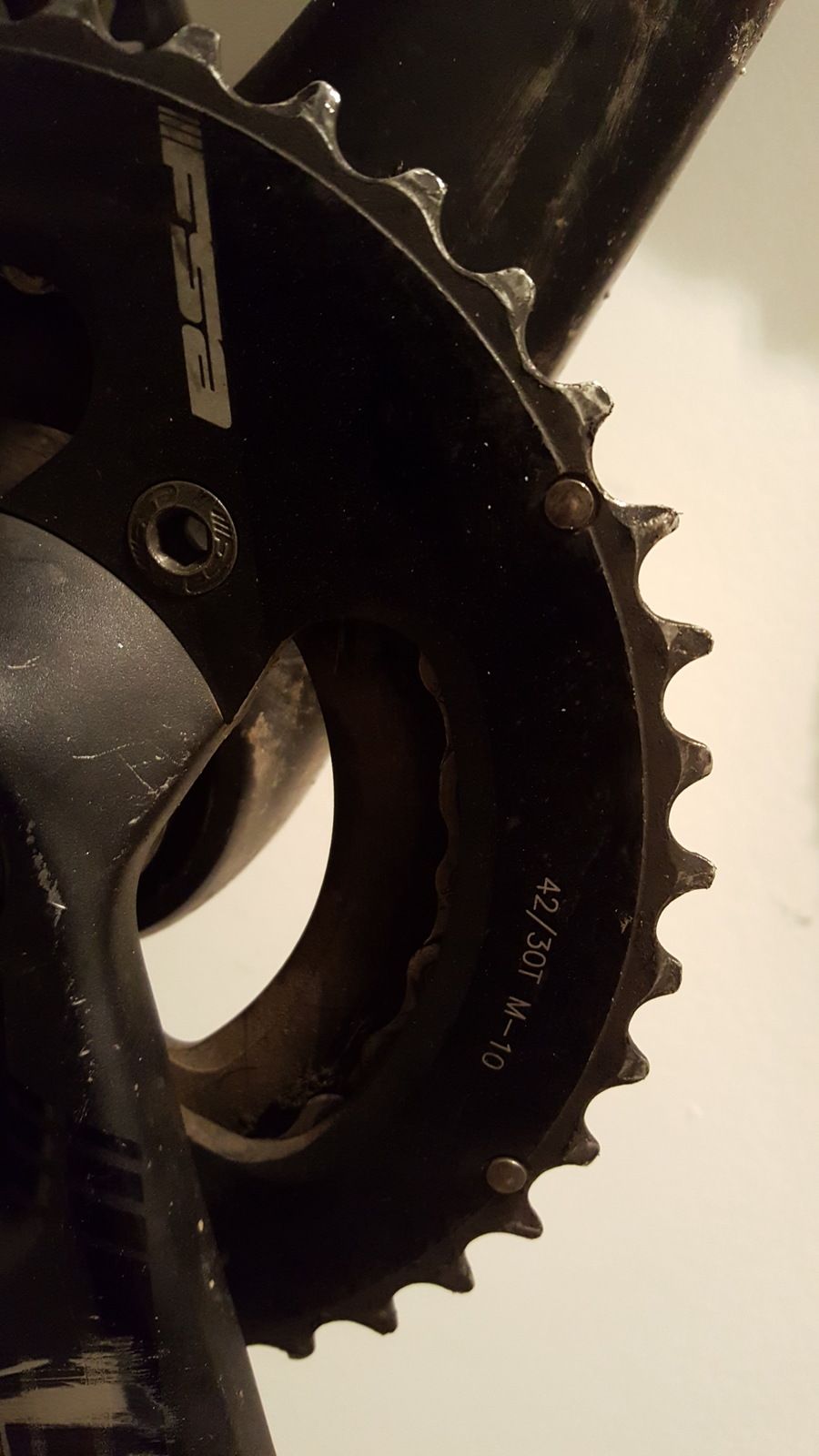

Jag måste köpa en ny chainring (vet inte vad det heter på svenska)
Måste jag köpa samma märke, som är FSA i det här fallet eller kan jag välja t ex shimano om det bara är samma tandantal?
Försökt hitta den på nätet men inte hittat men jag kanske letar på fel ställe.
Tacksam för hjälp:)
    115.5 KB · Besök: 41
Chainring
En förutsättning för att de skall passa är att bultmönstret är samma. Bultcirkeldiameter (bcd), antal bultar och ev asymmetri i bultmönstret. Även hur många växlar kransen är avsedd för (8/9/10/11). Bland annat.
Chainring
Ser ut som FSA 3-arm x 86 mm?
