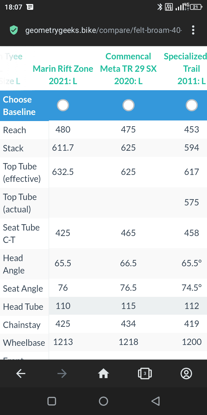

Här är tex 3 large hojar jag haft genom åren. Min första riktiga 150/170mm hoj specialized sx trail och min sista marin Rift zone 29 samt min meta sx . Och det är ju inte vara reach som ökat utan samtliga mått därav min fråga lite vrf folk går upp 1-2 storlekar mot vad som körde kanske för 5-10år sen. Jag va 186cm 2011 och då va det large som gällde.

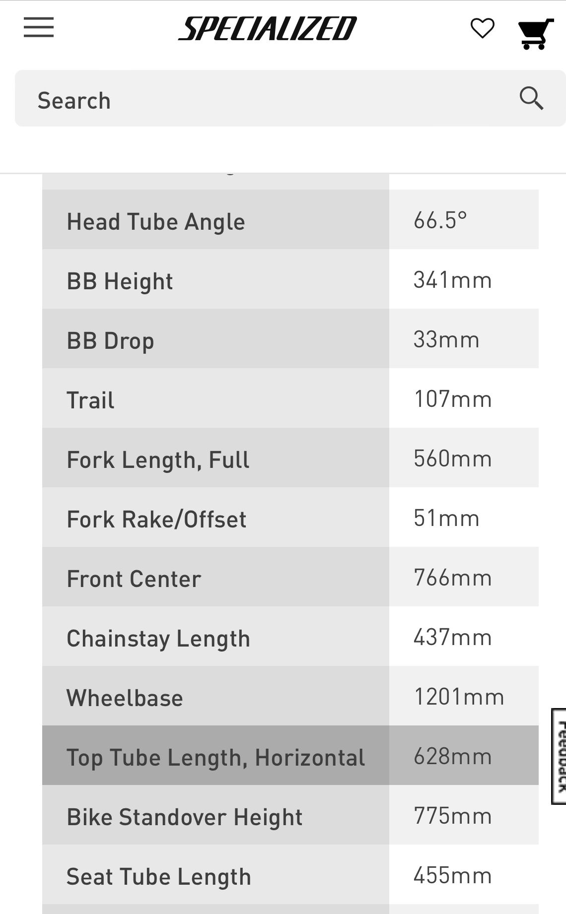

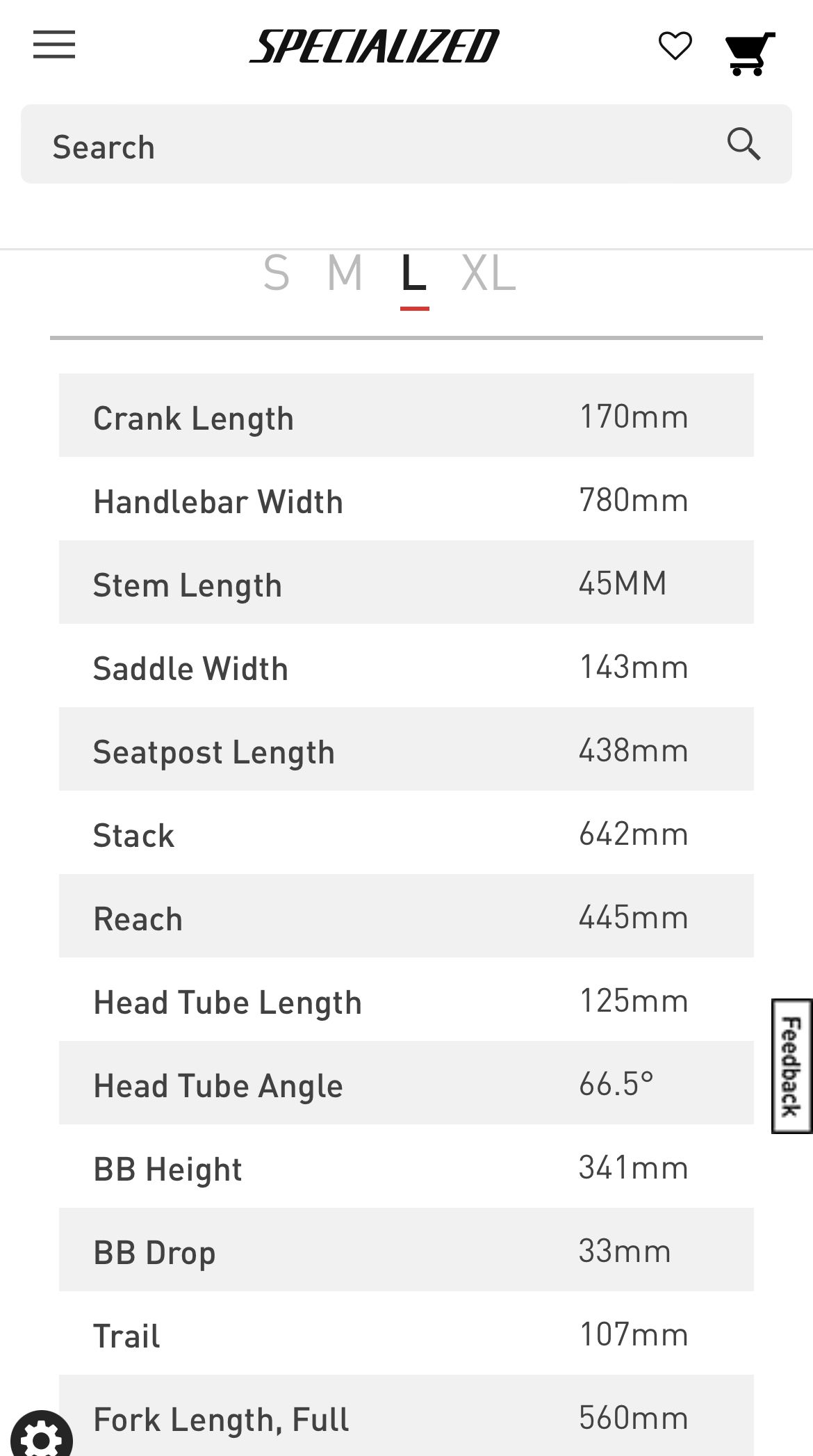

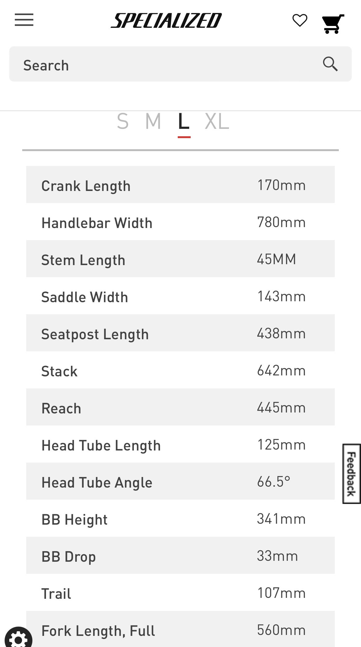

Har idag en stumpjumper med följande geo.
Tycker väl den är okey i storlek.
Kommer jag tycka en SX L är mycket större?
Visa bilaga 593765
Ja sx är bra mycket större på allt utom just längden när du sitter och cyklar..men det är ju så dom är designade idag man ska sitta rakt som på en damcykel när man cyklar på platten o uppför.

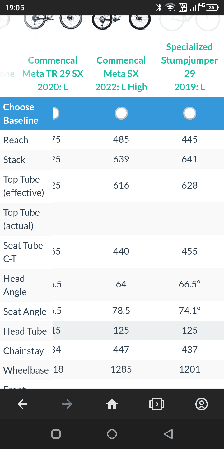

Commencal Meta SX Medium eller Large
får ihop detta:
Kan ärligt inte förstå hur en SX kan ha längre reach än Lapierren jag tyckte var bra men samtidigt 22 mm kortare TT.
Sadeln långt framför vevarna?
får ihop detta:
Ja reach påverkar ju bara vid stå cykling , så veven är längre ifrån styret men sadeln är närmare pga brant sadelvinkel
Måste ju bli att man hänger mer på framhjulet vid stående cykling och Reachen är längre.

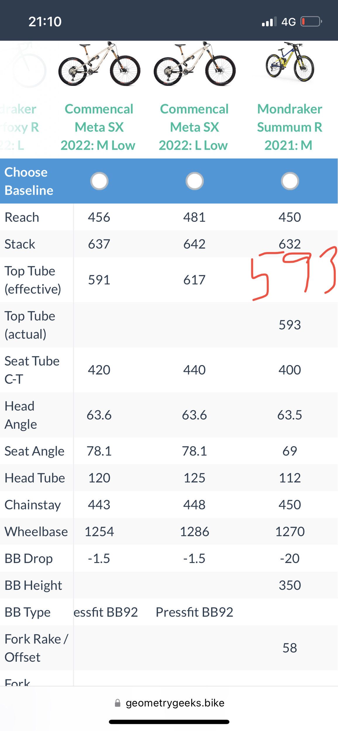

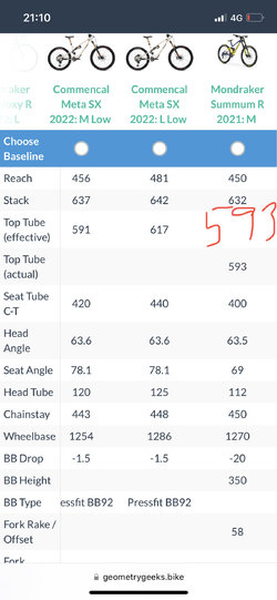

Oklart om man får göra jämförelsen
Men
Hade en Mondraker Summum, en DH.
Upplevde den trång och kort.
Se bild
