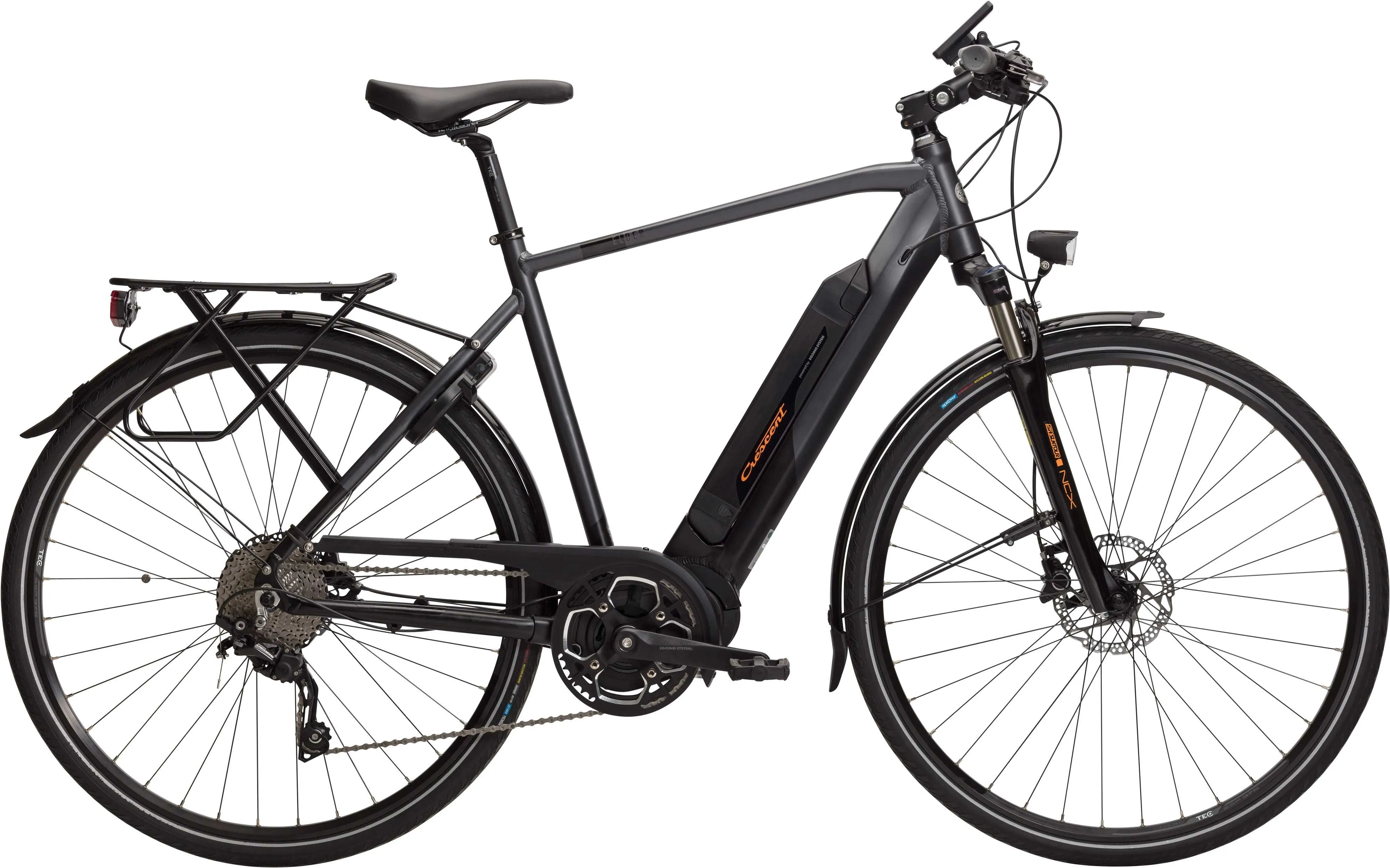

Jag har en Crescent Elder från 2019 likt denna:
Motorn slutade fungera nyligen, lämnade in det till en återförsäljare för att felsöka, de konstaterade att motorn behövdes bytas, 7000kr för det.
Vad som gör mig lite fundersamt är att Walk assisten fungerar, hastighetsmätaren också, men får ingen assistans från motorn när jag trampar, inga felkoder.
Har försökt hitta manual och information angående motorn "Egoing centrummotor", svårt när det inte finns något modellnummer eller liknande.
Är Egoing verkligen deras egna produkt eller är det bafang motorer som det använder?
Vad bör jag göra, inte så sugen på att punga ut 7000, speciellt när display och batteri är bytt under de senaste två åren.
Är jag ute och cyklar när jag tänker att eftersom walk assisten fungerar så borde inte motorn behöva bytas?
Gå till en annan återförsäljare och be dem felsöka, eller är det bara bita i det sura äpplet och betala?
Någon annan som stött på liknande problem?
