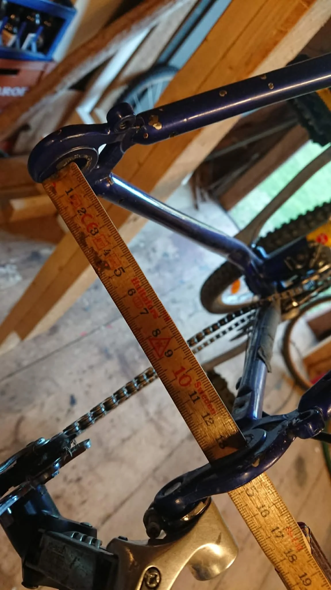

Hur bred är ramen över bakaxeln?
Crescent MTB Mekhjälp/råd
Ja men då så, då är det en kassett du har. Tyvärr är 7-delad body bara kompatibel med 7-delade kassetter, så det är nog ändå nytt hjul som är bästa lösningen.
Alright :-) Tack.
Innermåttet är 134mm.

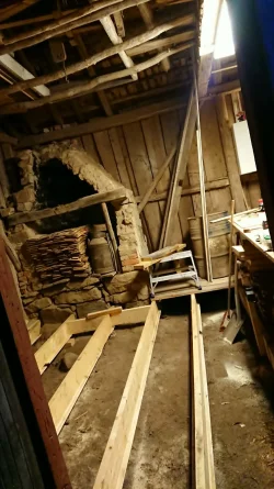

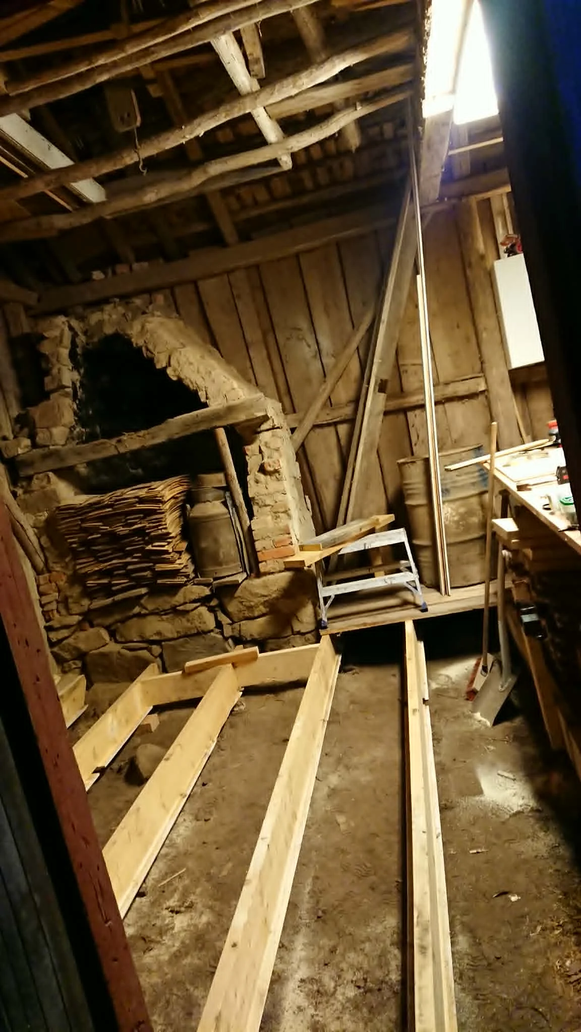

Jag tog tag i behovet av mer golvyta i `snickeboa´ så cykelmekandet har fått stå lite still ett tag.
Återstår att se om det blir ytterligare en hobby liggandes i garderoben eller om det blir bestående. Vem vet, det kanske slutar med renovering av Smedjan/ässjan och att jag står och handknackar ramar *upponervänd emoji*
