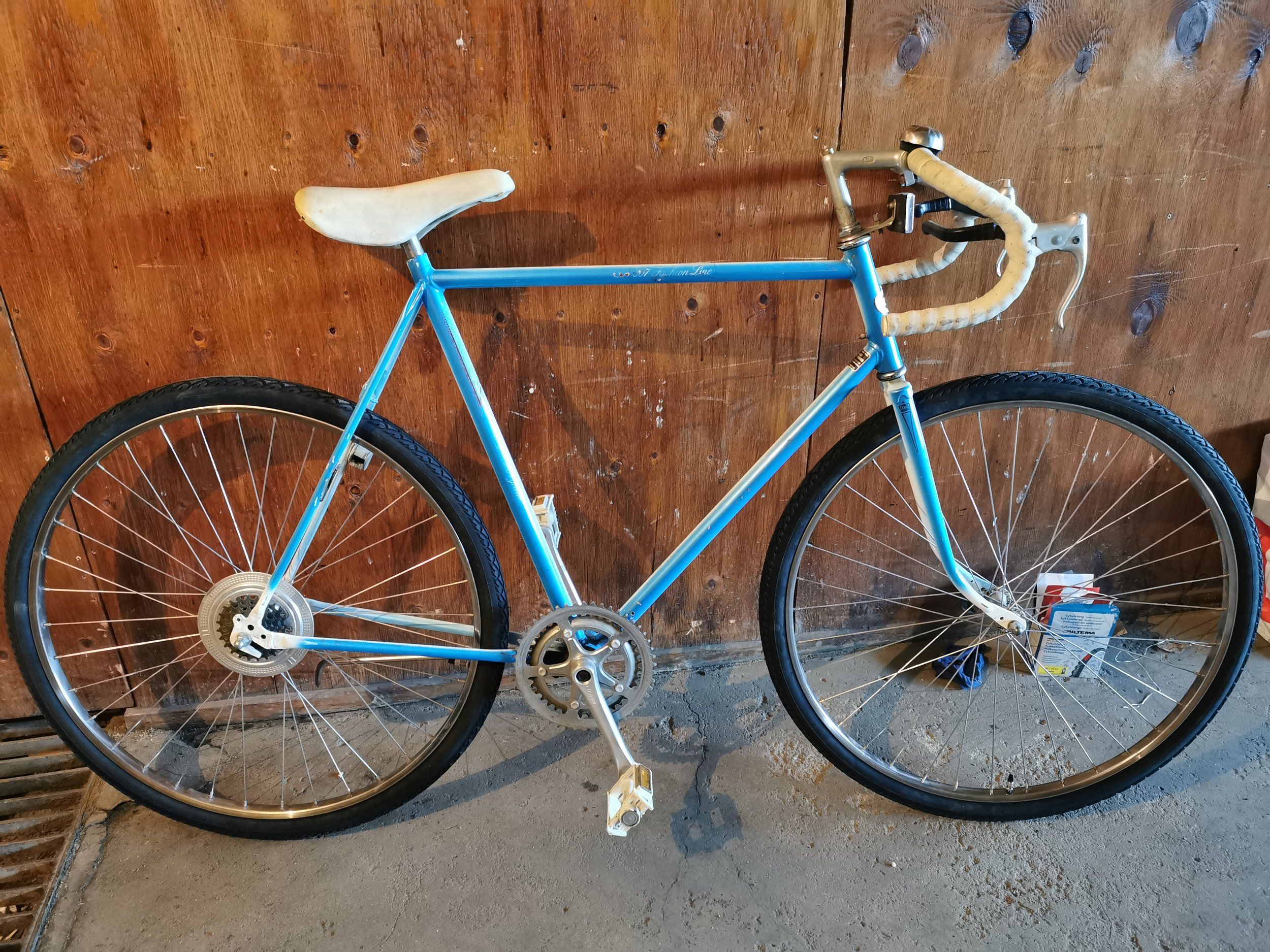

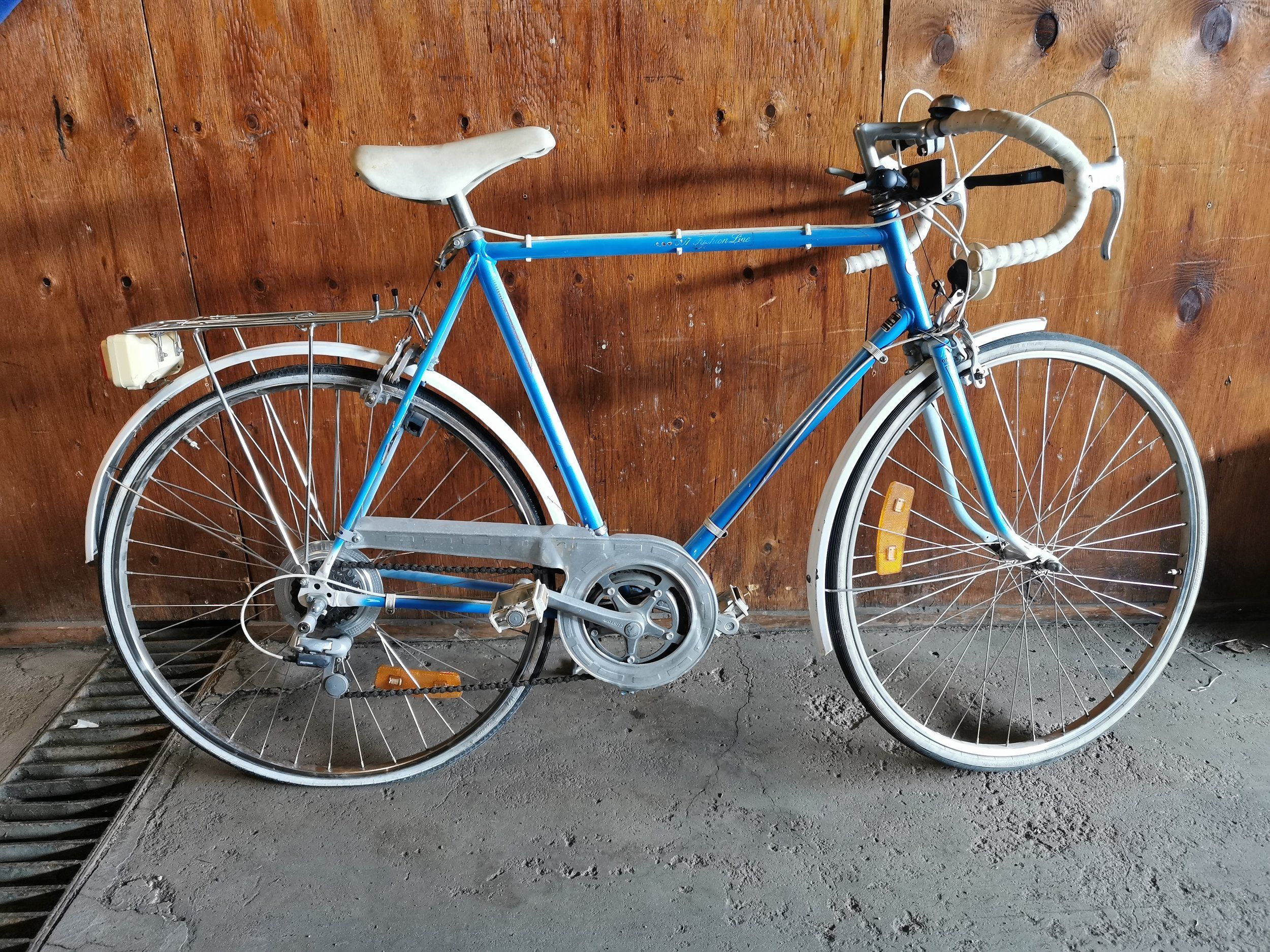

Hej!
Håller på att bygga ut min cykelsamling och bygga om en Crescent Fashionline 307 och har lite funderingar över hjul och kedjelinje.
Cyklen kommer användas för att pendla och cykla med polare. Så komfort är viktigare än fart och vikt. Har dessutom en räcer redan. Helst skulle jag vilja komma undan så billigt som möjligt men börjar inse att lite pengar ändå kommer behöva spenderas.
SÅ mina frågor är:
1. Hur stor skillnad gör kedjelinjen? Om jag köper en kugg eller ett singelspeedfrihjul och skruvar på det på bakhjulet, kommer hela hjulet behöva riktas om för att få en rakare kedjelinje eller fungerar det med några mm diff?
2. Finns det någon garanti att man får en bättre kedjelinje om man köper ett nytt hjul (skulle vilja ha ett med flipflip-nav isf)? Ser att många pratar om att ist för att rikta om hjulet bara köpa ett nytt. Men jag har svårt att se att det skulle passa perfekt på direkten, särskilt om det är ett flipflop-nav.
Har folk några tips på bra hjulset och vart man kan köpa dom? Har kollat på dessa: https://www.decathlon.se/bakhjul-fixie-28-dubb-svart-id_8589739.html
Vad tror ni om dom?
Sadel och styre kommer bytas, ramlåset ska också bort. Ni får gärna komma med tips på hur ni hade byggt om cykeln.
Trevlig långhelg på er!
