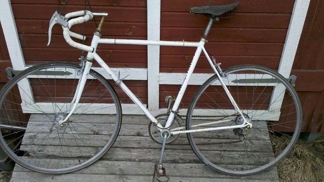

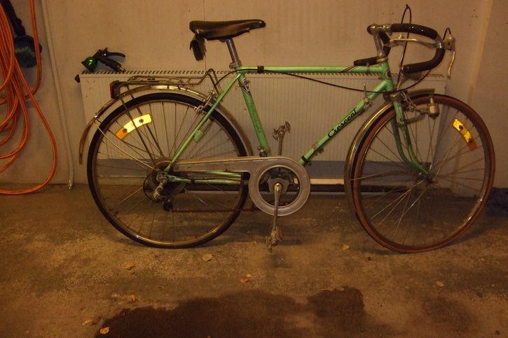

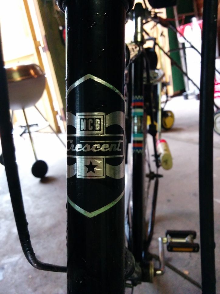

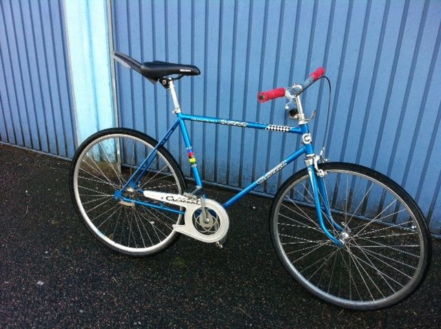

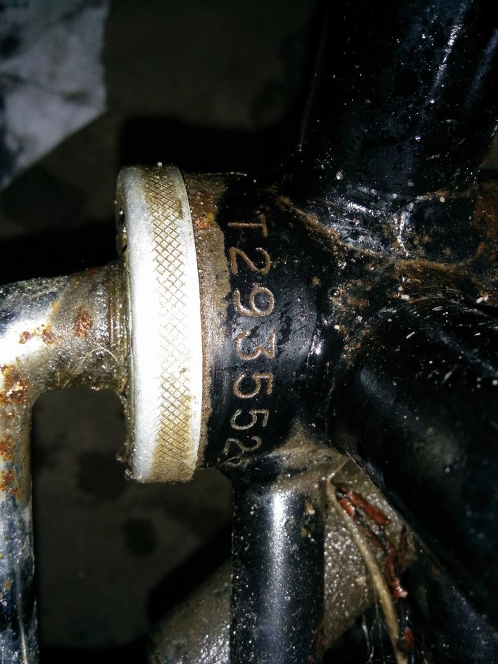

Hej! Har fått tag i en gammal crescent och är nyfiken på hur gammal den kan vara och vad modellen heter. Är det helgerån att bygga en singlespeed eller fixie av denna?
Det sitter shimanoväxlar på den och fälgarna är 27 tum stora. Bifogar lite bilder som hjälp :)

Påsvetsat lås, positron växlar, plastreglage på styret, 45mm fauber vevparti, antagligen SS1412 stålrör. (Väger cirka 14-15kg totalt. Ramen 3-4kg). Det är inget man behöver vara försiktig med. Det är bara någon standardvariant som lika väl kunde levereras med vanligt styre. Jag vet inte om dessa kan begåvas med någon 923XX-beteckning, då komponenterna (endast bakväxel och reglage på styret) inte kommer upp i enklaste racerklass. Det blir väl 922XX nånting isåfall. De brukade annars hetta samma som växelsystemet, ex "Positron 5". 27" fälgar + positron FH 400(?), lite gammalt och lite nytt, antyder väl att denna är från sent 70 tal eller tidigt 80-tal, säg 1980?!
Det är fritt fram att göra vad som helst med den. It can only get better. Ramen är inte lätt, men stark och tålig. SS funkar - men om du kan och inte har massa delar på lager, behåll originalveven om lagbanorna inte är helt kass - alternativet är ny vev+lager (förvånansvärt dyrt idag) eller adapter till 1.37 X 24+slutet fyrkantsvevlager+vevparti vilket kostar nästan lika mycket eller mer än cykeln i nuvarande status kanske är värd. Nackdel med de helsmidda vevarna är dock att gängan för pedaler antagligen inte är densamma som på dyrare cyklar, vilket kan begränsa alternativen för nya fräschare pedaler. Om fälgarna är i rostfritt föreslår jag att du inte väljer däck som ska ha högre tryck än de som redan sitter på.

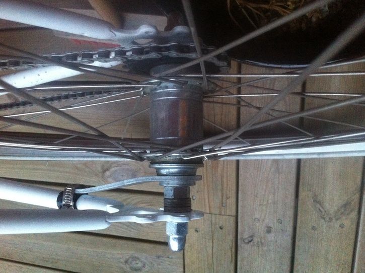

Du har antagligen 630-däck. Det finns billiga 32mm på biltema. Dapra och Färjestadens cykelaffär har också i bredder mellan 25 och 37 mm. Det finns också märkesdäck att få tag på utomlands.

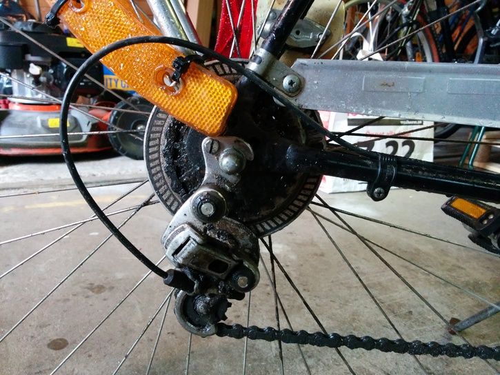

En enkel konvertering är att gänga på ett drev från en BMX och behålla bakhjul och bakbroms.
Ett biltema-bakhjuls nav är ca 15 mm smalare, så du får böja till ramen och/eller lägga brickor emellan.

Axeln är tillräckligt lång för att använda sig av brickor och enbart behöva trycka ihop svingen några millimeter. Det finns även utrymme för att justera kedjelinjen i sidled.

Hur är den att cykla på? På bilden ser hjulet ut att sitta minst en centimeter till höger om längstgående mittlinjen
Crescent singlespeed bygge
Ser ut att vara en synvilla?

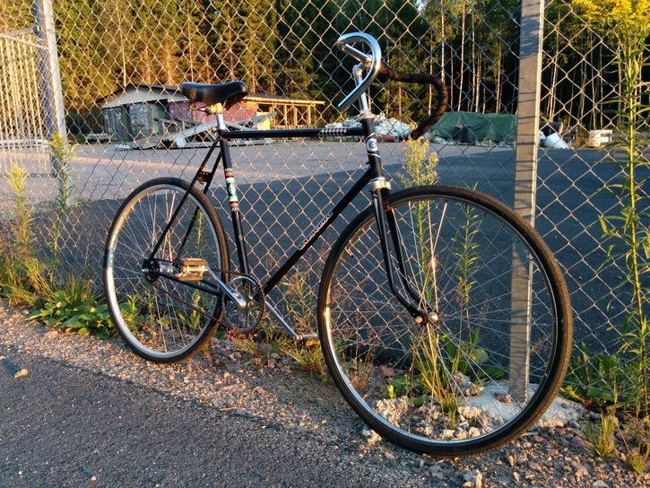

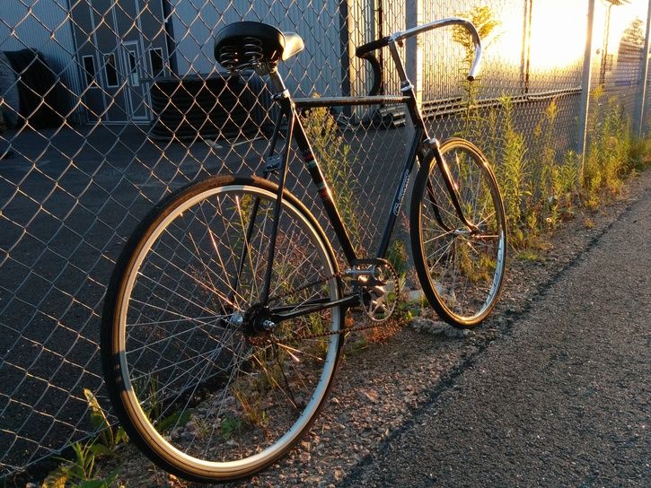

Nästan klart! Alex Rims hjulet passade perfekt, behövde inte ens justera kedjelinjen! Ett plus i kanten var att utväxlingen blev perfekt, trampar ut i ca 22 km/h och kan ta hyffsade uppförsbackar.
Dum som man är så fattade jag inte att Biltemas styrlindor säljs i 1 pack så därför är bara ena sidan av styret lindat...
Tycker ni det syns att det sitter ett 630 mm hjul fram och ett 622 bak? Är sugen på att byta fram med..
Vill sist men inte minst slänga ett varningens ord för Biltemas standarddäck... Sitter knappt kvar på fälgen och är ojämnt som tusan... Inte alls skönt att åka på.

Snygg kroghoj!
Hjulstorleken tycker jag inte stör så värst, men att det är helt olika fälgar i olika material syns rätt tydligt. Och man brukar säga att undersidan av styrbocken ska vara horsiontell, eller i varje fall inte luta mer än någon enstaka grad.
Kanske kan en sportigare sadel matcha styret bättre och bättra på helhetsintrycket också?
Jag har en lagom inkörd Selle Italia Q-bik i någon låda som du kan få om du är Stockholmsbo.

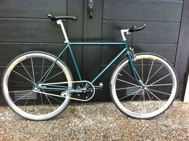

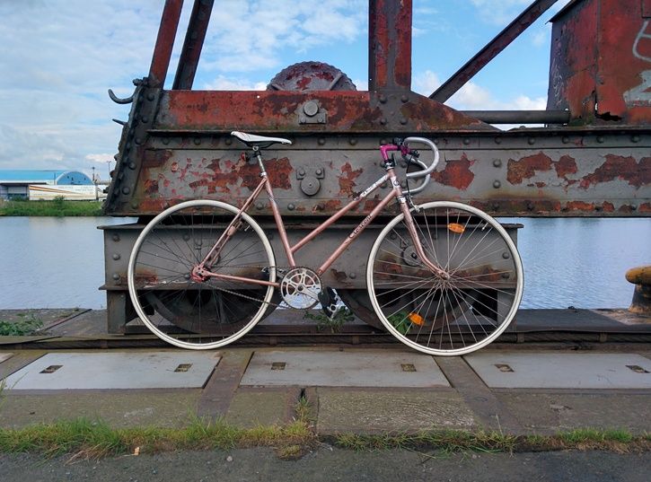

sciroccoforever skrev:
> Snyggt.
> Jag har gjort en liknande konvertering, men jag
> kapade och flippade styret för att likna ett
> bullhorn.
> Före:
> Efter:
Riktigt snyggt, men mkt nya delar på den va?

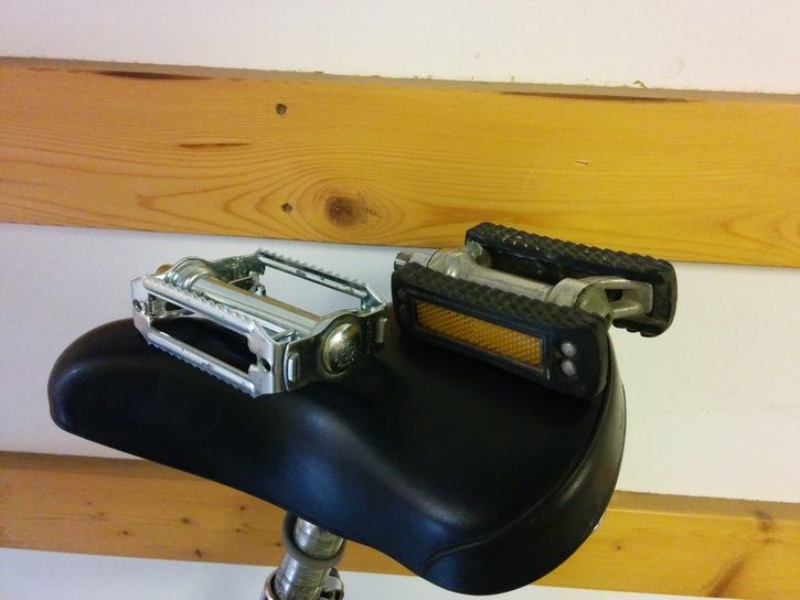

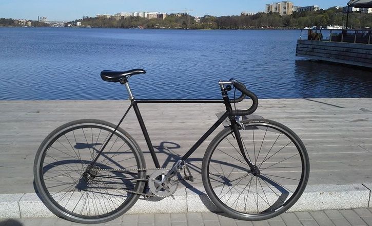

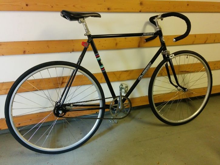

Fick tag på nya pedaler i förrgår, betydligt stiligare än de gamla tycker jag! Slängde även på en gammal Scott sadel jag hade liggandes, cykeln ser iaf lite snabbare ut nu ;)
Sist men inte minst, är styret tillräckligt lågt och har rätt vinkel för att få godkänt av stilpolisen nu? ;)

Snyggt!
Men utan varken korgar eller clipless måste du definitivt ha en handbroms. Det bör man ha även med...
Det finns små diskreta handtag som monteras längst in på styret om du vill behålla det rent. Annars är det rätt bra med vanliga bromsreglage och kunna ligga på hooden.
Jag tror någon hade ett par fina Cane Creek (SCR5C?) ute på Köp och Sälj nyss. Annars kan du köpa ett par Tekro RL520 eller liknande för under 200kr nytt i Tyskland/England.
Om du har kastat bromsoken så är ett par inte heller dyra.
