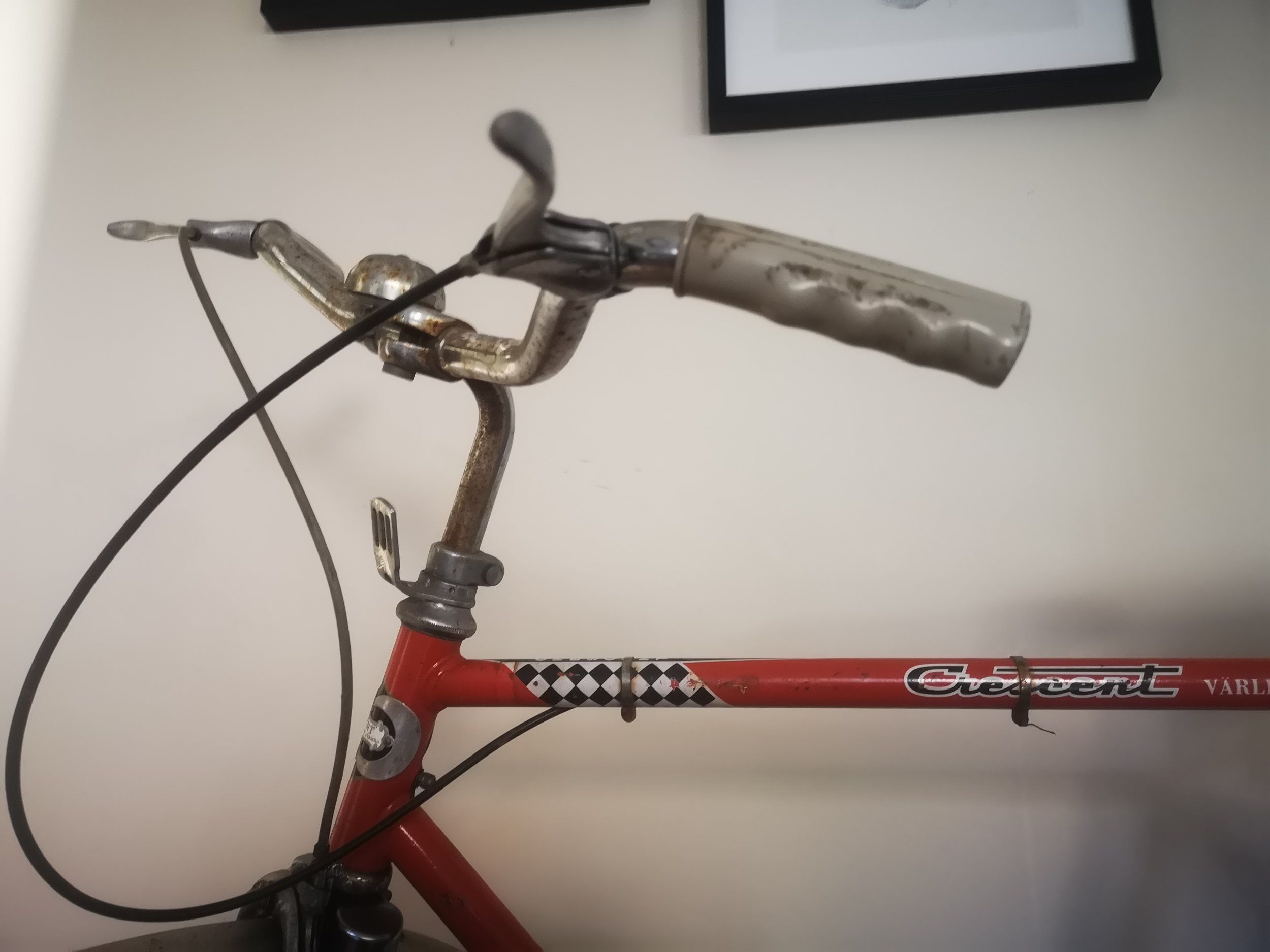

Hej alla!!!
Så här är grejen: under flera år har jag önskat ha en Crwscent Världnästarcykel - sedan jag såg en som var i en affär för service, en dag då jag tog dit min cruiser bike - som är jättesnygg och skönt för att "cruis-a runt", men den väger JÄTTEMYCKET och har däck som är 8-10cm breda ?
Jag har aldrig testat en racer cykel. Har aldrig heller varit så intresserad om cykla - så fort som jag fick tag på en moped så slutade jag med cyklar i helt och hållet. Men dörra sommaren började jag upptäcka Göteborg med cykel och började fundera på att jag behöver en lättare och snabbare cykel att ta mig runt med.
Äntligen, förra veckan, fick jag köpa en Världsmästarcykel av en kompis - som hade haft den i förrådet i 10 år. Japp! Äntligen har jag min "orangea jävel" ? min cykel är dock herr modellen. Inte racer..... Och här behöver jag eran hjälp.
Mitt intresse är att cykel ska SE UT på en visst sätt, inte att den ska "prestera" som racer, eller att jag kommer behöva tävla med den.
Så jag vill helt enkelt byta ut pedaler och styre. Kansle kommer jag ta bort "fender" i helt och hållet också, men de kommer faktiskt i användning, när man bor i GBG.
Jag vill helst byta de nuvarande pedaler till blandpedaler (de som är gjorda bara av metall och har både "clipp sida" och "valänlog sida") och jag vill definitvt ha BOCK-STYREN!!!!!
Igår lämnade jag cykeln in för serving.. jag fick veta att delarna jag söker efter är rätt svåra att få tag på, eftersom modellen är specifik anpassade, och allmänt cykel är rätt gammal.
Så jag frågar här: är det nån som säljer ett par blandpedaler och en bockstyre som passar en Crescent Världsmästarcykel?
Jag tror min tillhör 60tal produktion. Har kollat serienummer på ramen, men det finns ingen bokstav som hjälper mig med årtalet. Så jag är jättetacksam om ni kan berätta för mig det där också.
Om ni behöver bilder på specifika delar av min cykel, fråga järna. Än så länge, här är hon (hon heter Faith ?)

Cykeln har ju redan ramväxlar, det kommer hjälpa dig något otroligt mycket när det kommer till bockstyrekonvertering, inte minst ekonomiskt.
Du behöver antagligen byta bromsar och bromsreglage också. Normalt sett när man cyklar en bockstyrecykel så håller man händerna uppe på bromsreglagen. Då behöver du också bromsar som passar motsvarande vajerdrag.
Styret är antagligen 25.4mm i klämman, men det borde du mäta upp innan du beställer.
Moderna pedaler kommer garanterat passa iaf, de som heter Shimano M324 är både billiga och driftsäkra.
En sida med smidig frakt och bra utbud är bike24.com.
Lycka till! ?
Lycka till! ?

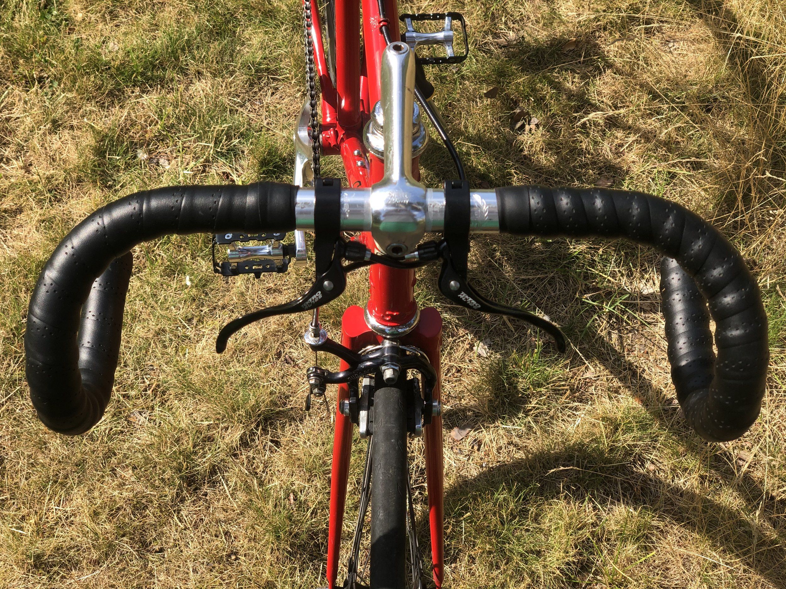

Ja du kommer ändra geometrin på cykeln om du byter styre. Det är inte omöjligt att cykeln blir ocyklingsbar, men om sadelhöjden passar nu så skadar det antagligen inte höjdmässigt om styret kommer längre ner. Däremot kommer styret hamna gissningsvis 10cm längre bort, iaf nere i bocken. Inte omöjligt att det funkar, men man ska inte ha jättehöga förhoppningar kanske om man inte mätt ut det noga.

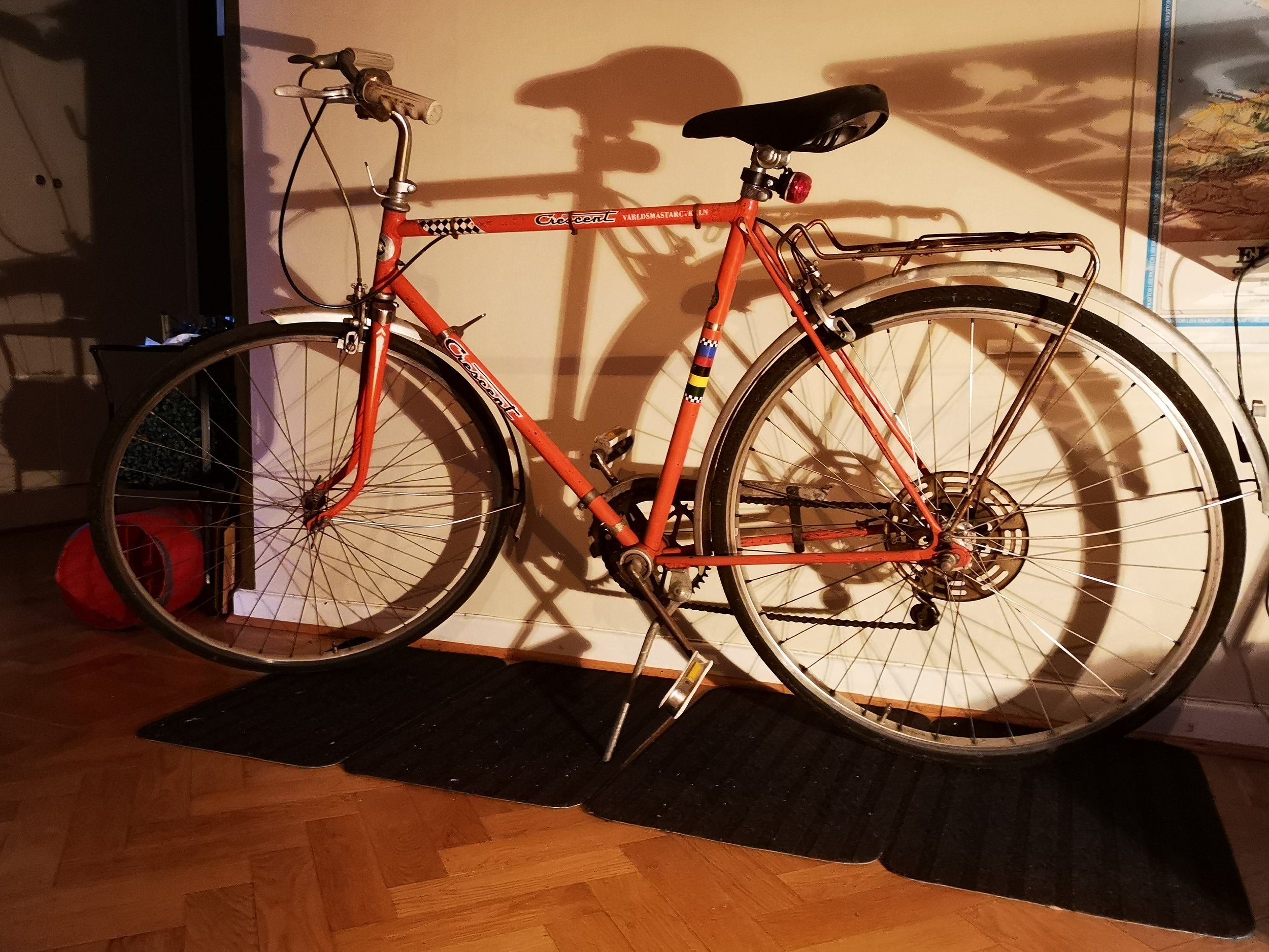

En fråga till:
Med tanke på att, som sagt, jag tänker inte riktigt ge mig till nån tävlande racer cyklande...
Om jag byter ut bara styret och inte hållaren, och monterar bromsreglage på längden av styret, kommer det fortfarande vara så mkt längre bort än vad den är nu?
Också, sadeln och styret sitter i samma höjd nu, och det trivs jag med. Kommer på marken med fötterna utan problem.

Om du sätter bromsarna på den raka delen av bockstyret så blir det i princip samma sak. Risken finns att det inte passar. Ett bockstyre är lika tjockt i mitten som klämman, gissningsvis 25.4mm. Ute vid handtaget på ett rakt styre där bromsarna sitter just nu så är styret smalare, gissningsvis kanske 22mm. Just dessa bromsreglage passar nog inte mitten av styret.
Det du letar efter, för bockstyre, kallas ibland ”froglegs” och används ganska ofta, jag har själv såna på min bockstyre-stadscykel.

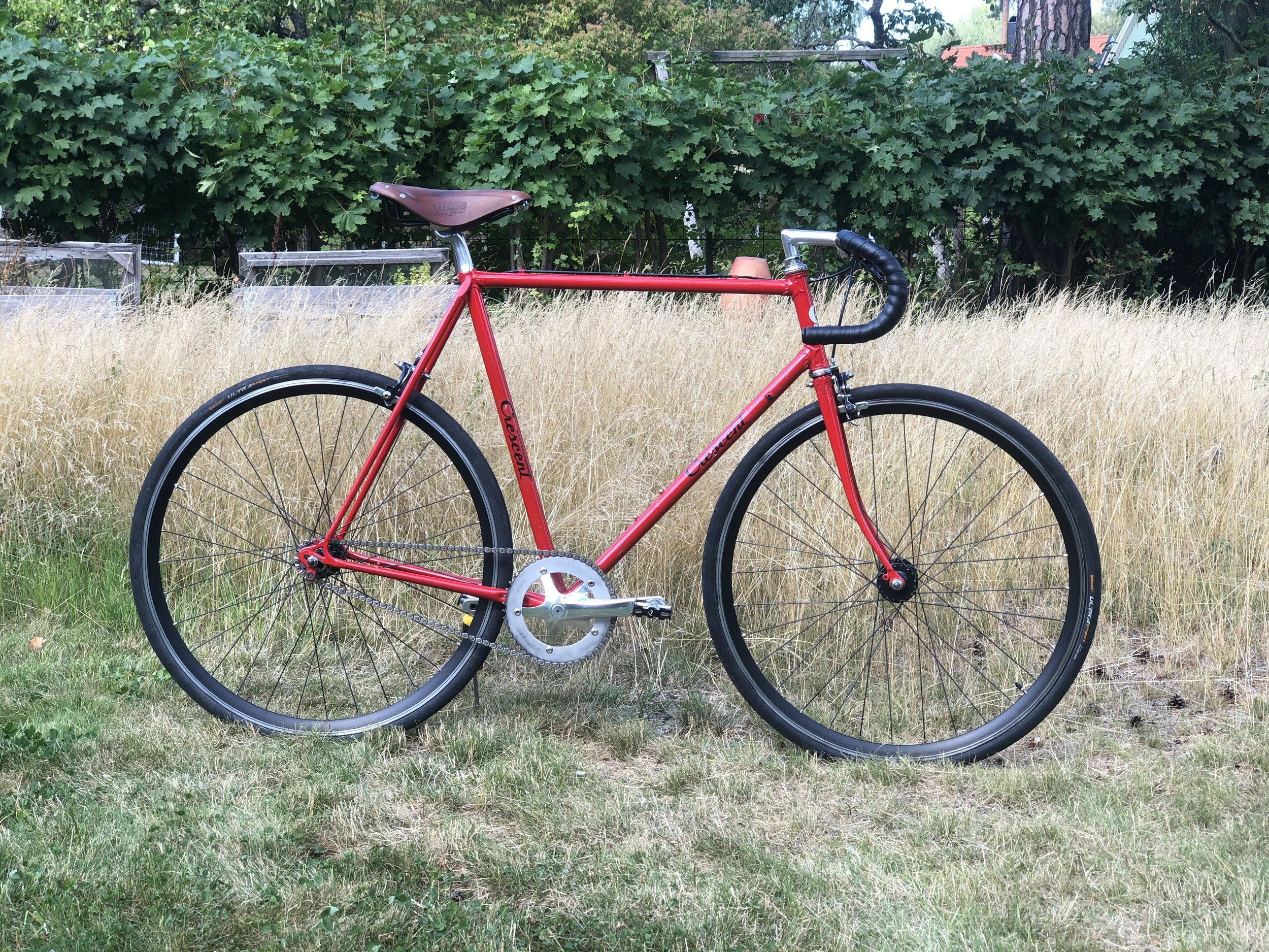

Fin cykel! Har du försökt att hitta en världsmästarcykel av racermodell i din storlek? Kommer troligtvis bli både enklare och billigare än att försöka bygga om den cykel du har.
Ja det har jag försökt. Och jag hittade en, men den kostade 5000:- som är typ 10x vad jag betalade för den här cykeln. Så jag tror att, i slutänden, jag kommer ändå spara lite pengar ?
Men ok då, flera har nömn cykelns mott här i tråden. Jag är inte direkt så superliten. Jag är ungefär 173cm lång, så storleken på cykeln passar ?

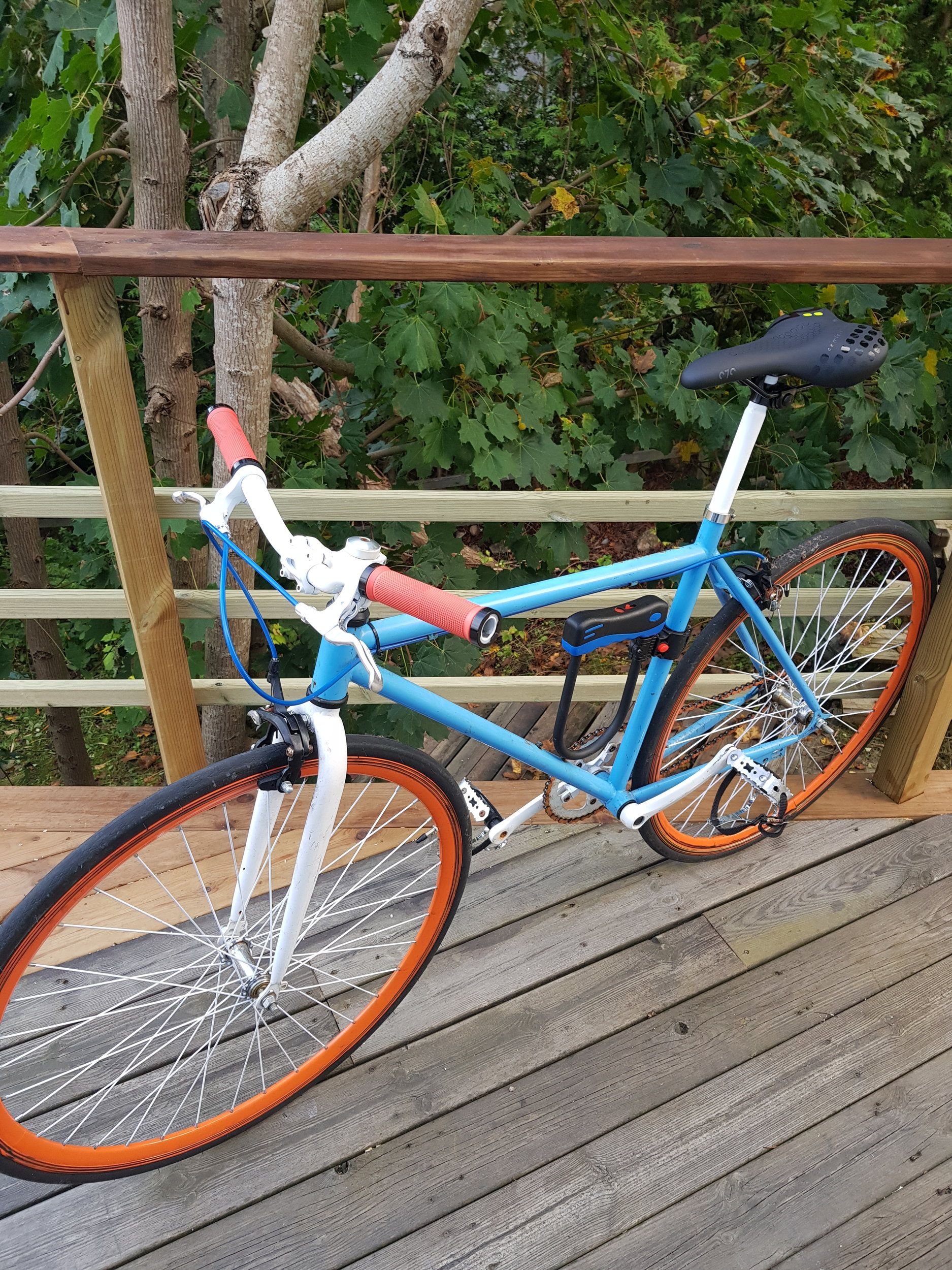

Jag har förstått att styrens bred-mott ska vara likt mina axlar. Och det är 40cm.
Ja, bredden, men tjockleken på röret finns olika och du behöver en styrstam som passar.
Kolla på fixedgear.se och facebookgruppen Stålracer, där finns folk som har delar.
Pedaler kan som sagt bli svårt. Ett alternativ kan vara att gänga om vevarna.

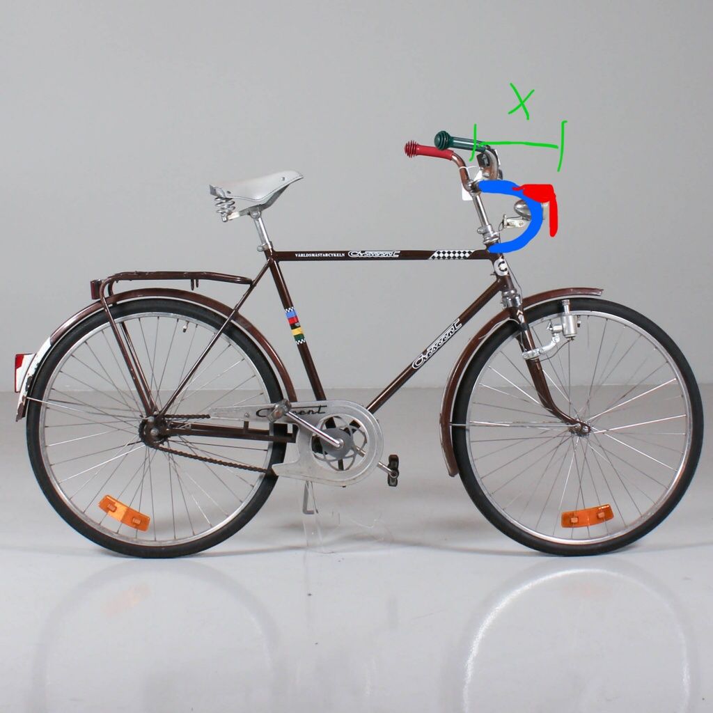

Sjukt fin cykel och välkommen till cykelnvärlden.
det låter som att cykelhandlarn försöker sälja på dig grejer. han har rätt i att om du ska byta till ett moderntbockstyre, med moderna standarder blir det dyrt. Men du kan sourcea begagnade styren och bromsar etc. Och komma undan helt ok.
Du kan såklart sätta bock i din styrstam (den som håller styret), men det kommer se rätt knäppt ut.
Som de andra redan vart inne på kommer också din sittställning ändras om du ska ha ”bockstyrebromsar” - se min slarviga skiss.
blått= bock
Rött=hoods/bockstyrebromsar (där du håller händerna)
Grönt= hur långt dina händer flyttas fram
du kan sätta på sånna här bromsar (https://www.bikester.se/cane-creek-...eEPuaieQ4FRSTWpRzTV9vFwOjE5bFfyBoCkjEQAvD_BwE)
på den raka delen på bocken. Se dock till att leta upp sånna som har samma mått som din framtida bock. Gjorde det själv på
En Världsmästarcykel. Tycke dock inte det blev nått bra, hade händerna i bocken 90% av tiden ändå, så att bromsa var bara awkward.
om jag va du skulle jag behålla den som den är. Alt. Sälja och köpa en räcer istället.
blått= bock
