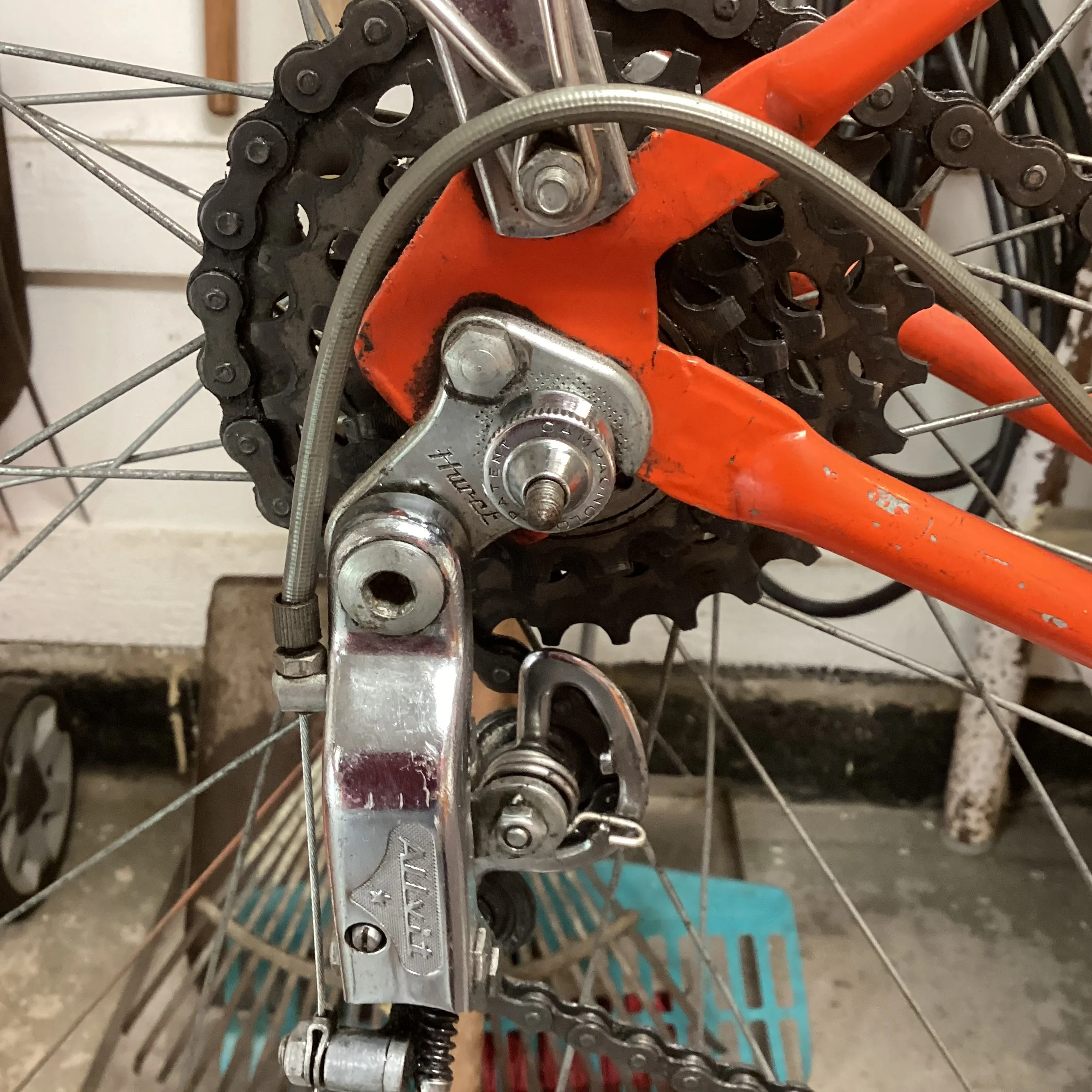

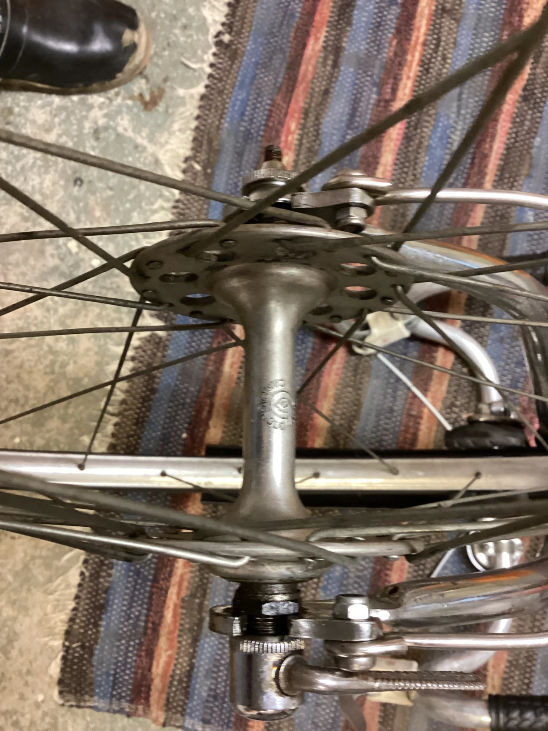

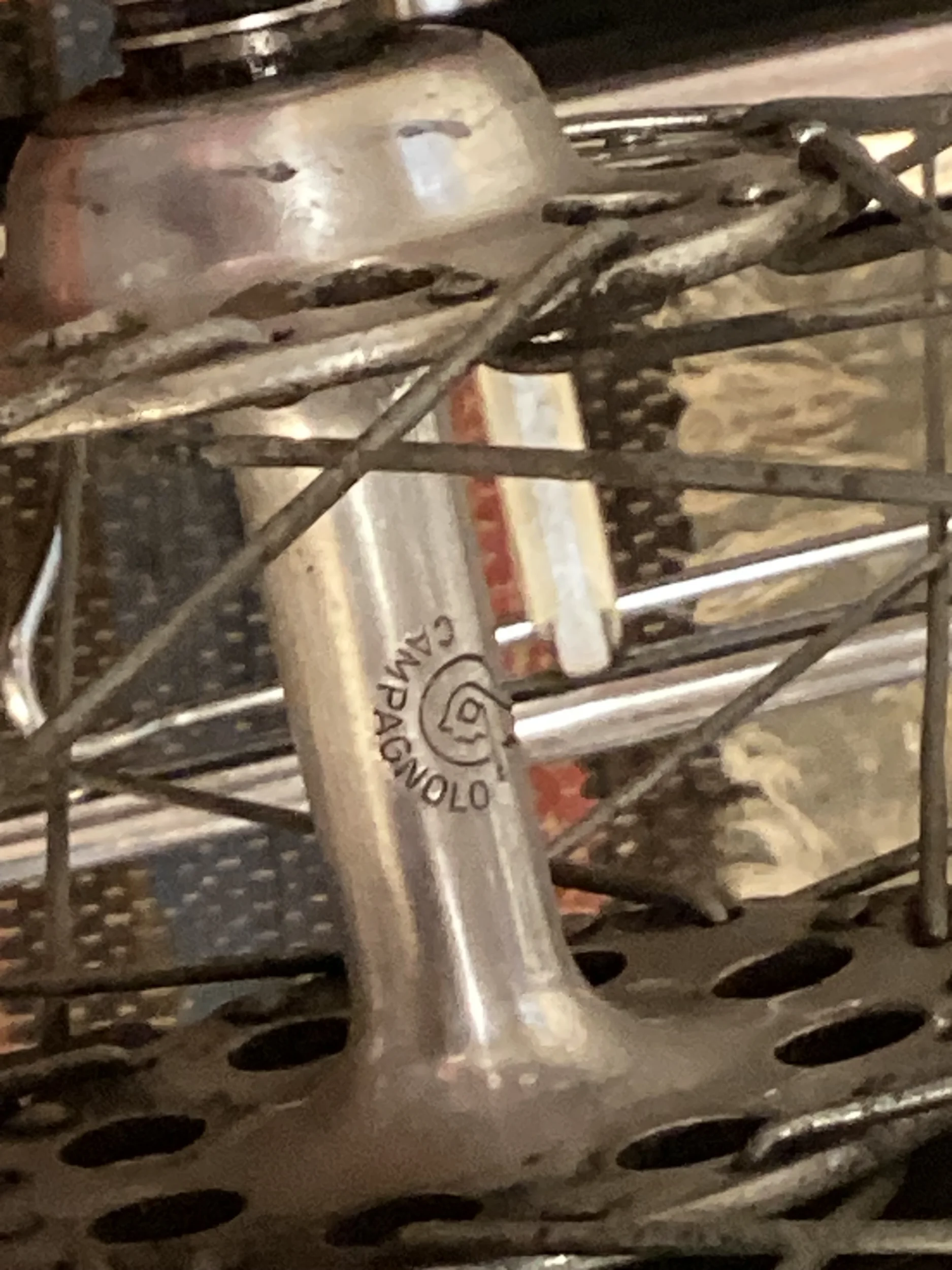

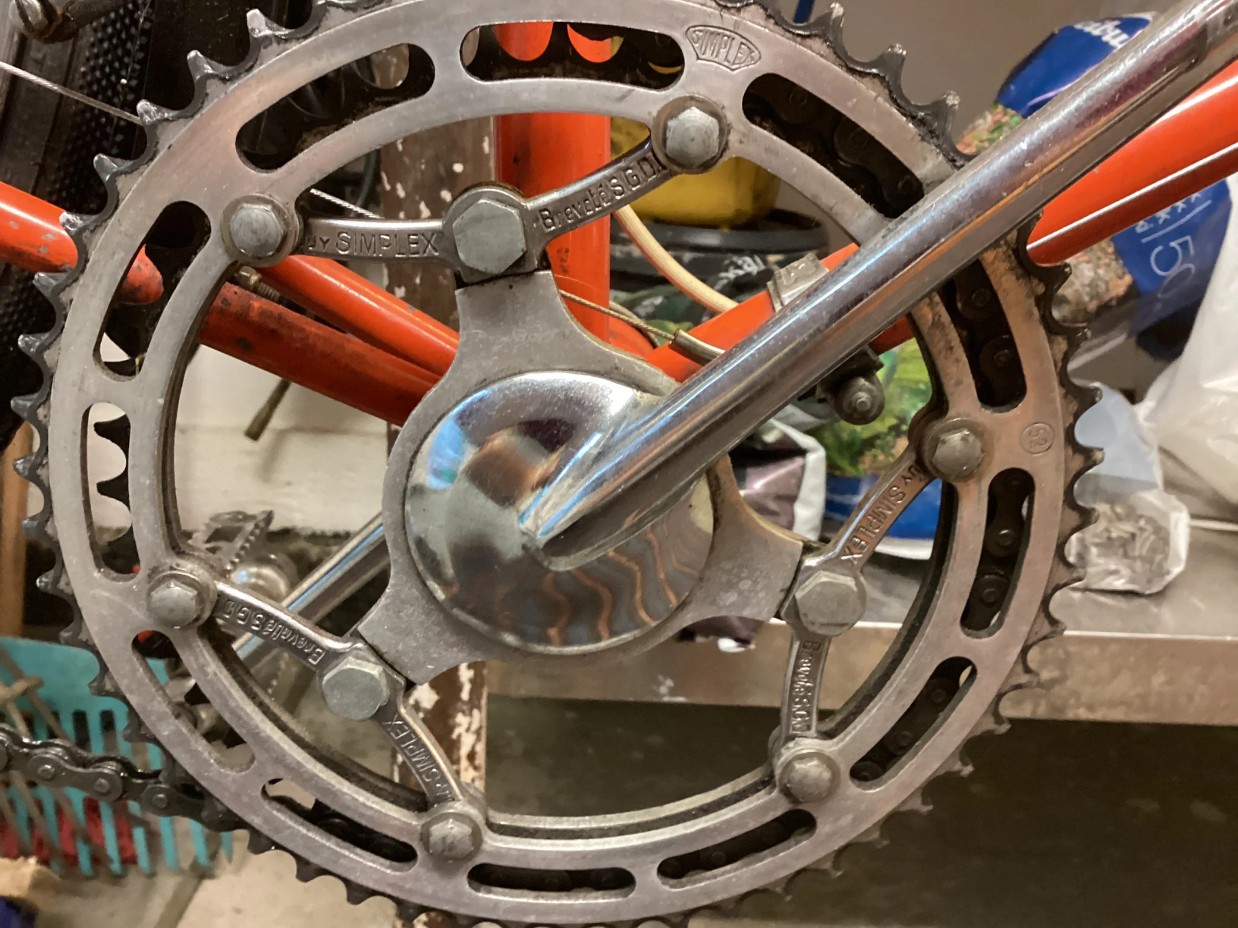

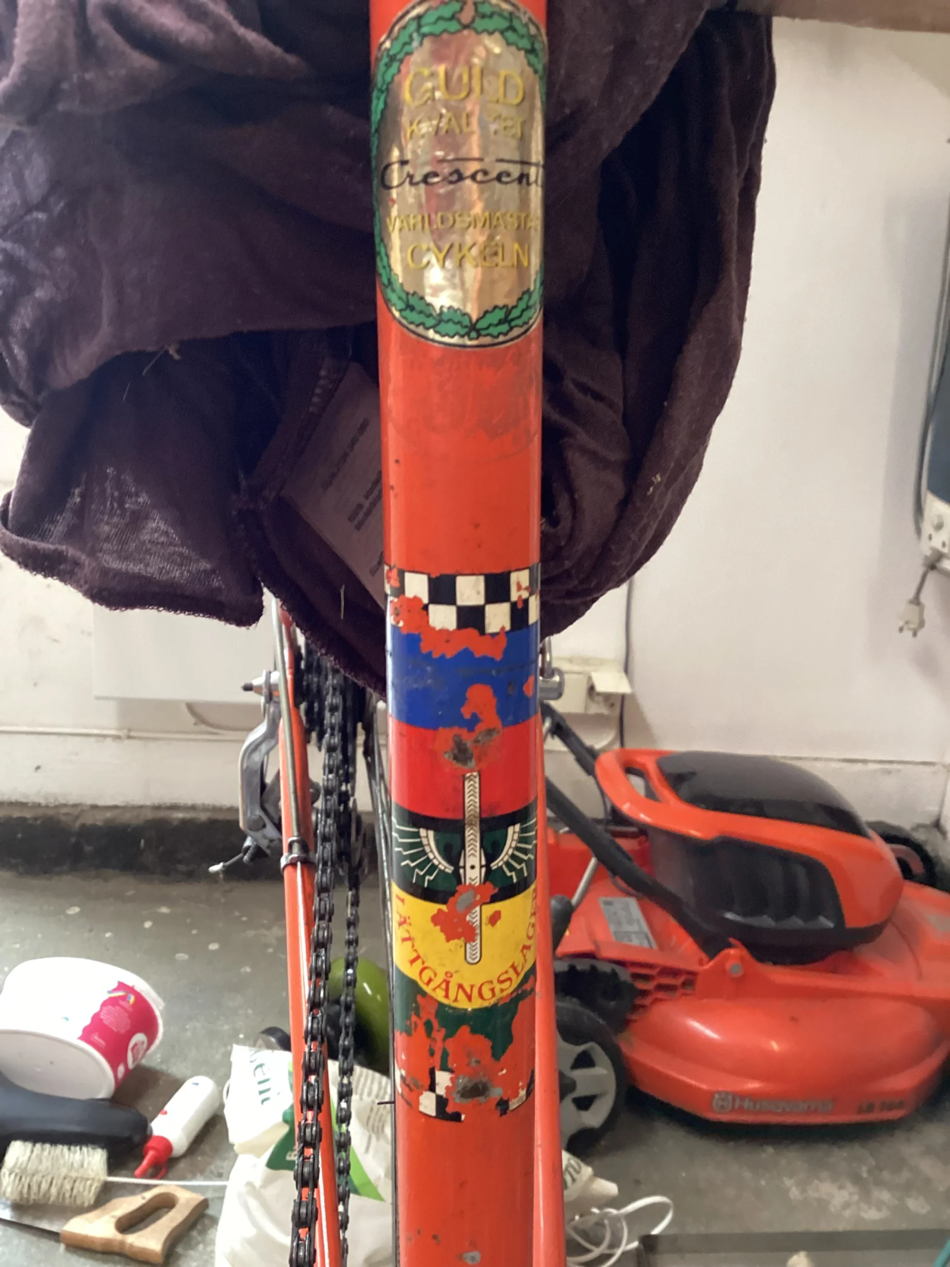

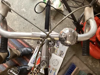

Köpt den bedagnad 1971/72. Rör: ej muffar. Hjul: 630, mätt fälgbredd ca 22 mm, alu. Nav fram och bak: Campagnolo, ej smörjnippel, 36 ekrar. Växlar:
Huret Allvit. 10 växlar, 5 drev bak, 2 fram. Vevparti: Simplex Brevete SGD.

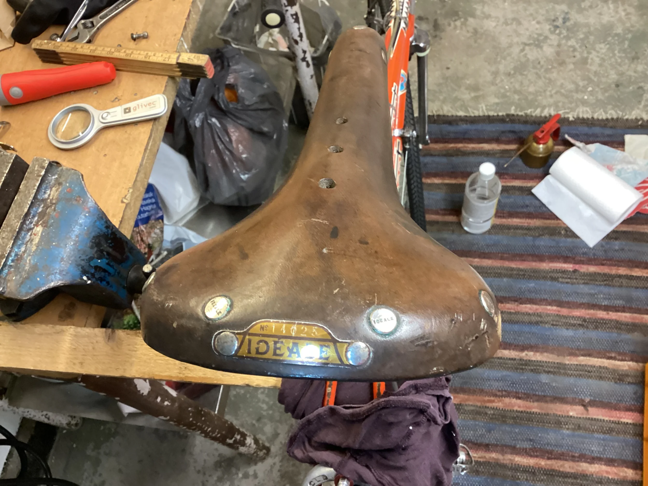

Fälgbromsar: CLB. Sadel: Ideale, brun, sadelstolpe i stål. Längst fram, skylt:
Velocipedaktiebolaget Lindblad. Övriga dekaler: Lättgångslagrad.

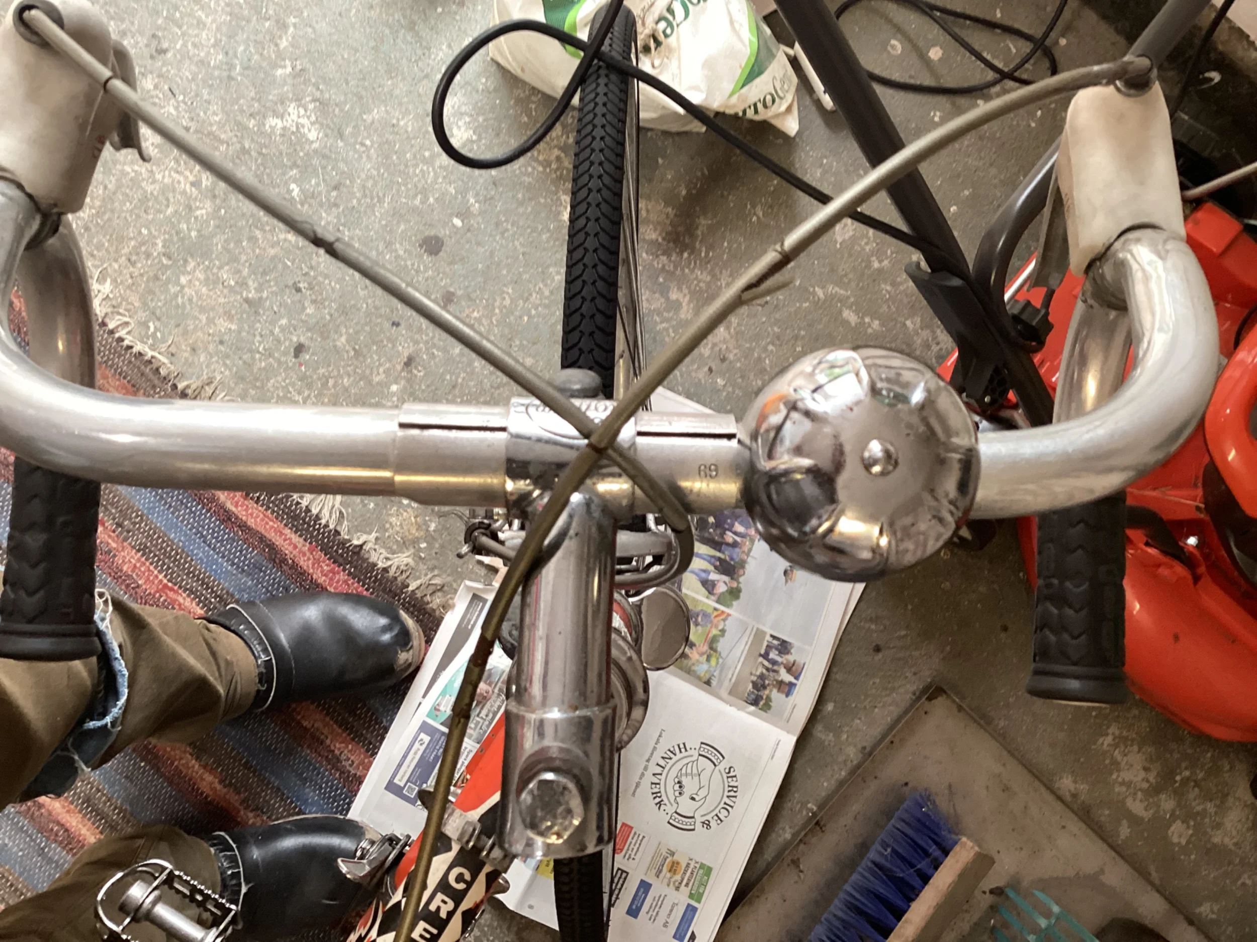

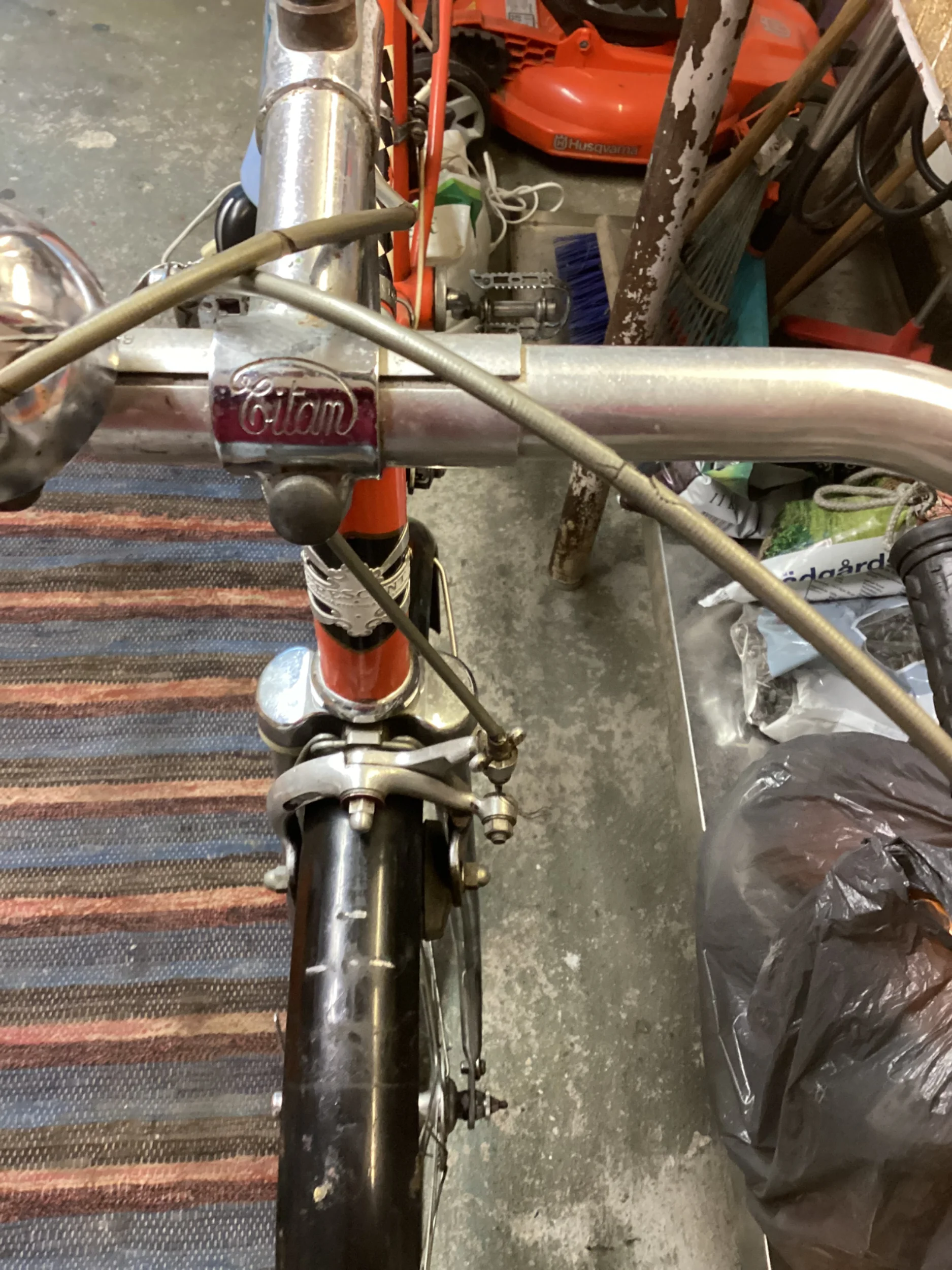

Guldkvalitet. pepita. Världsmästarcykeln. Styre: Citan.

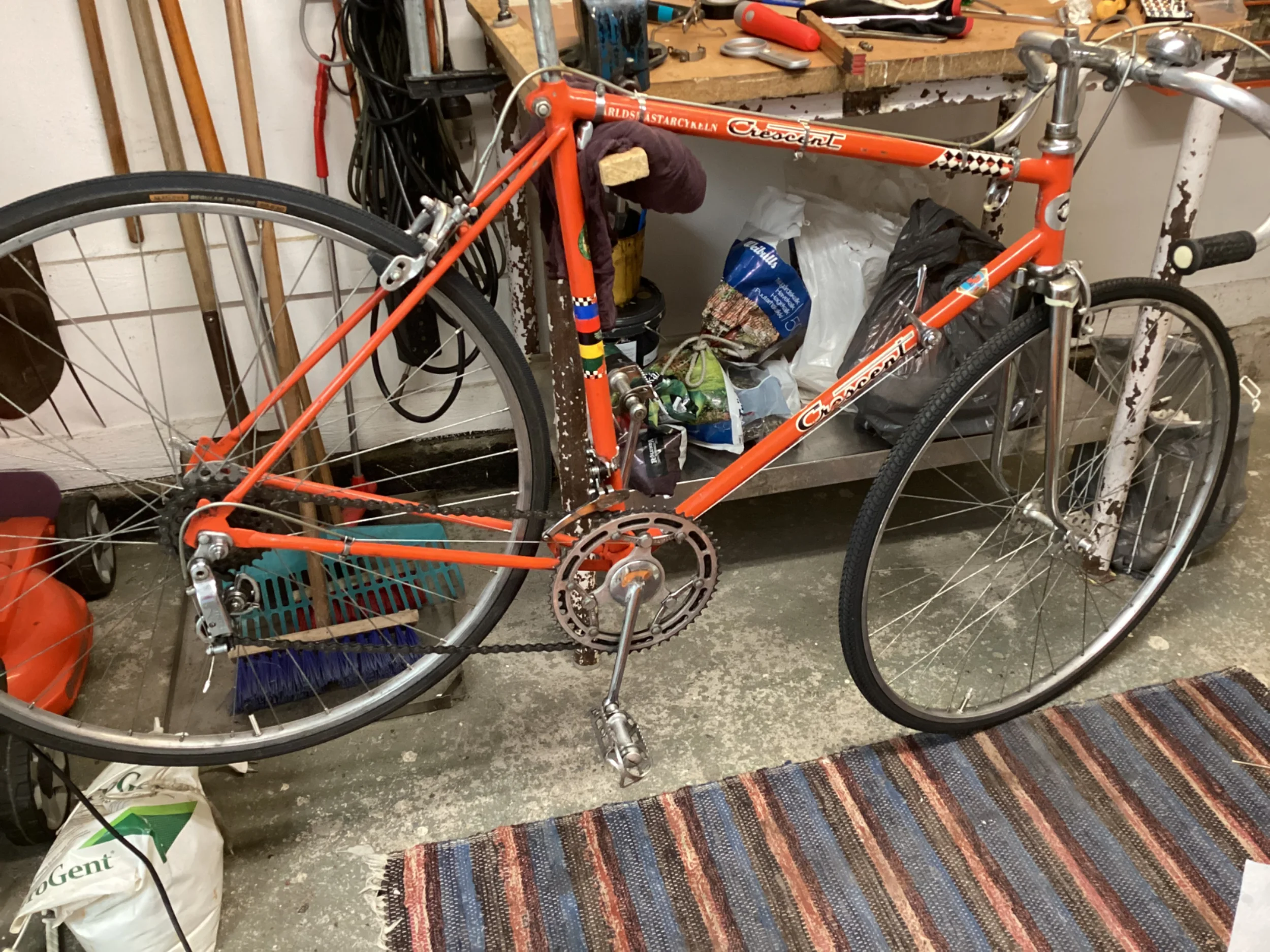

Köpt den begagnad 1971/72.

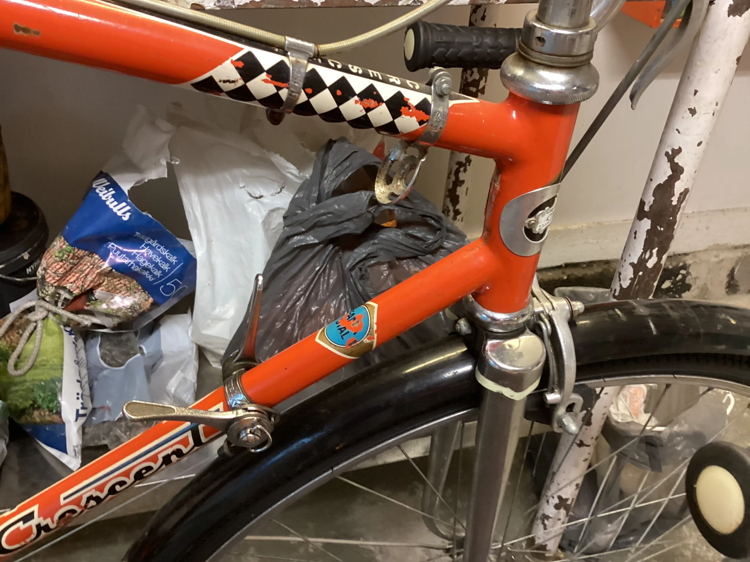

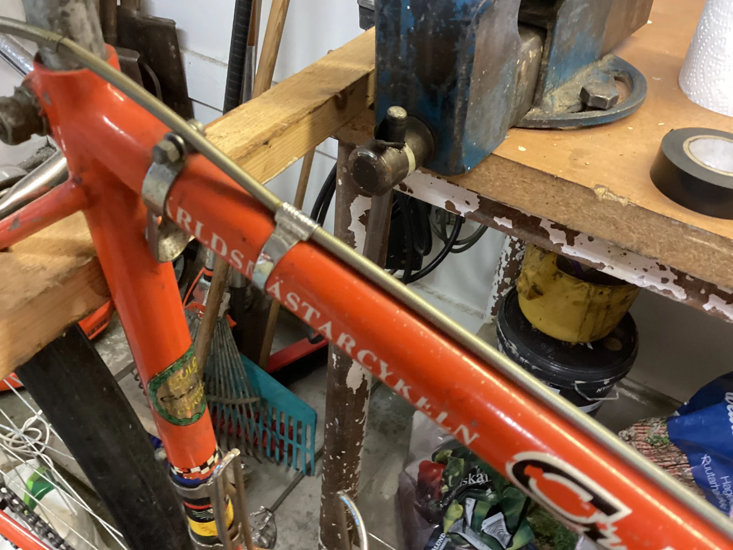

Vore tacksam för hjälp att datera cykeln, dvs tillverkningsår, och tillverkningsort samt modellnumret. Från olika ai-tjänster fått tips om att det kan röra sig om 1959-62, 1963 eller 1968. Även därifrån fått tipset att söka hjälp från detta forum.
Crescent Världsmästarcykeln.? Modell? Tillv-år?
Utan att alls veta, så skulle jag gissa på det senaste året, dvs 1968.
Modellen kan vara 92307 från de åren, 68-71.
Det skulle då stämma med Huretväxel, sadel Ideale och högflänsade Campanav.
Fin Crescent för övrigt!
Putsa upp den där, och den kommer bli kanon.
Ingen av Crescents toppmodeller, men fin ändå.

Tack för svar. På emblem på sadelstolpen finns ju Guldkvalitet Världsmästarcykeln, Pepita-rad men även Lättgångslagrad. Sistnämnda skulle tyda på Uppsala-tiden, dvs senast kring 1961, har jag hört. Å andra sidan står Världsmästarcykeln med stora bokstäver på horisontella ramdelen, som enligt en uppgift kom till på slutet av -60-talet (?). Ramnumret är 3819898 eller 3819895, se bild. Användes verkligen den bruna Ideale-lädersadeln så sent som 1968?
Ja, jag tror som sagt den är från 68-71.

Ja, @Dan C har rätt, det är en enkel träningsracer/hurtbullecykel från början av 1970-talet, en 207. Den är tung och med komponenter som var gamla redan då, naven är Campas Nuovo Gran Sport.
Restaurera såklart, men lägg inga pengar på den är mitt tips.

Till K-soc: ”enkel träningsracer/hurtbullecykel från början av 1970-talet” och ”komponenter som var gamla redan då”. Naven verkar ju vara Campagnolo Nuovo Tipo som ju släpptes 1967 o cykeln verkar ju vara gjord 1968-70, så…Men visst, inte Campagnolos toppmodell och övrig teknik hade säkert varit på marknaden ett antal år.
Men, jag tycker ändå att man kan beundra att grejerna hållit som de har gjort; under alla dessa år fr 71; bara bytt däck, bromsbelägg, vire och handtag på styret, eller…?

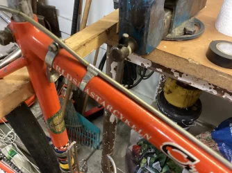

Jag är dålig på Monark-Crescents träningscyklar över lag, men jag måste ändå säga att det är en märklig cykel utseendemässigt.

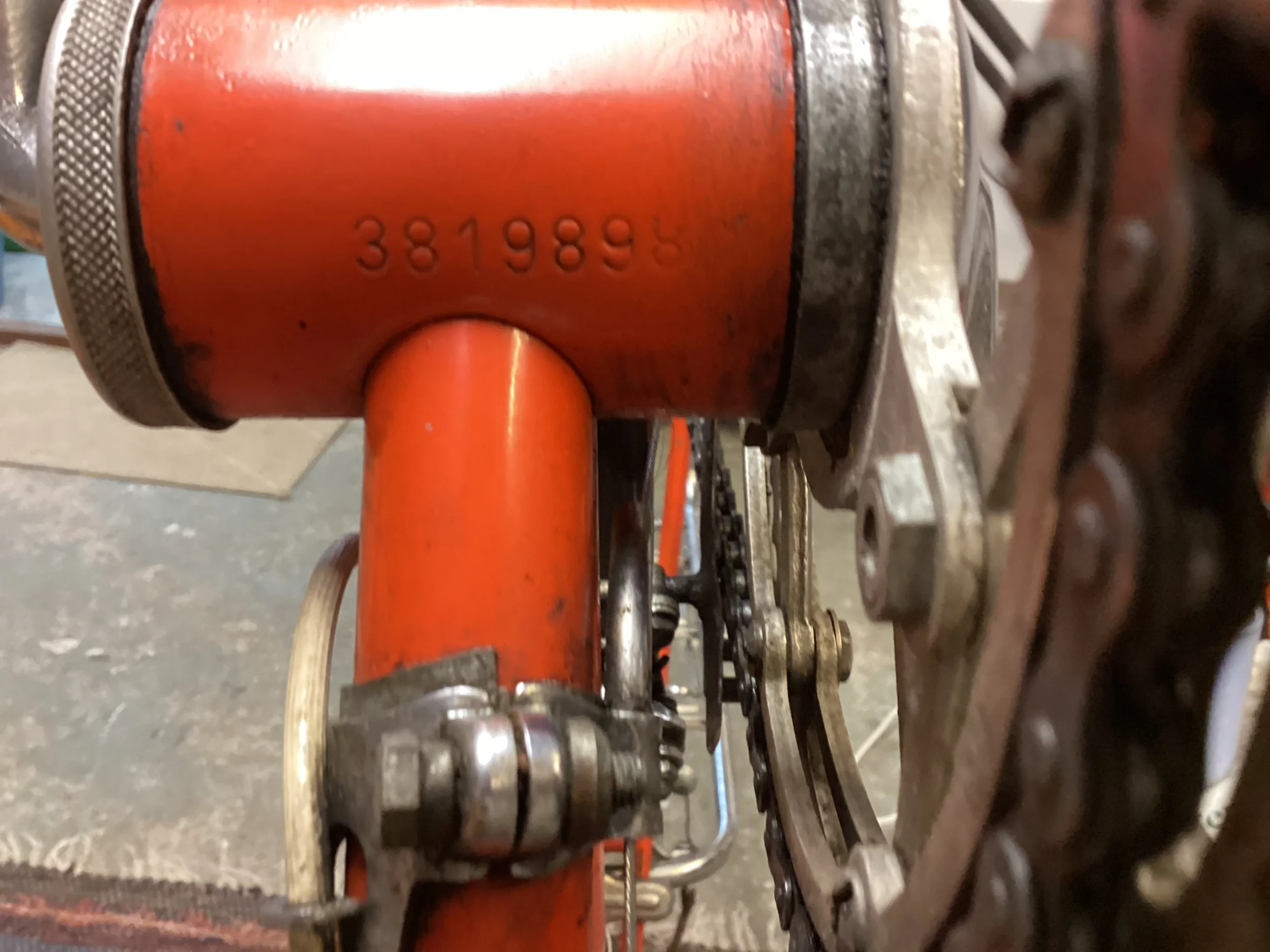

1. Ramnumret anger senare delen av 1968, och det indikerar ramen till största del på: slipade svetsfogar, svetsad sadelklamma etc. Däremot blir jag tveksam när jag ser bakgaffelns typ. Jag har aldrig sett någon vuxencykel innan modellår -70 med den bakgaffeln.
2. Gaffelkåpa med reflex kom modellår -70.
3. Klackvev från Nymans (restlager?) användes fram till början av 70-talet
4. Dekalen "Fama stål" användes mig veterligen bara ett kortare tag i början av 70-talet.
Totalt sett verkar ramen alltså har legat lagrad ett tag, innan lackering och montering skett.

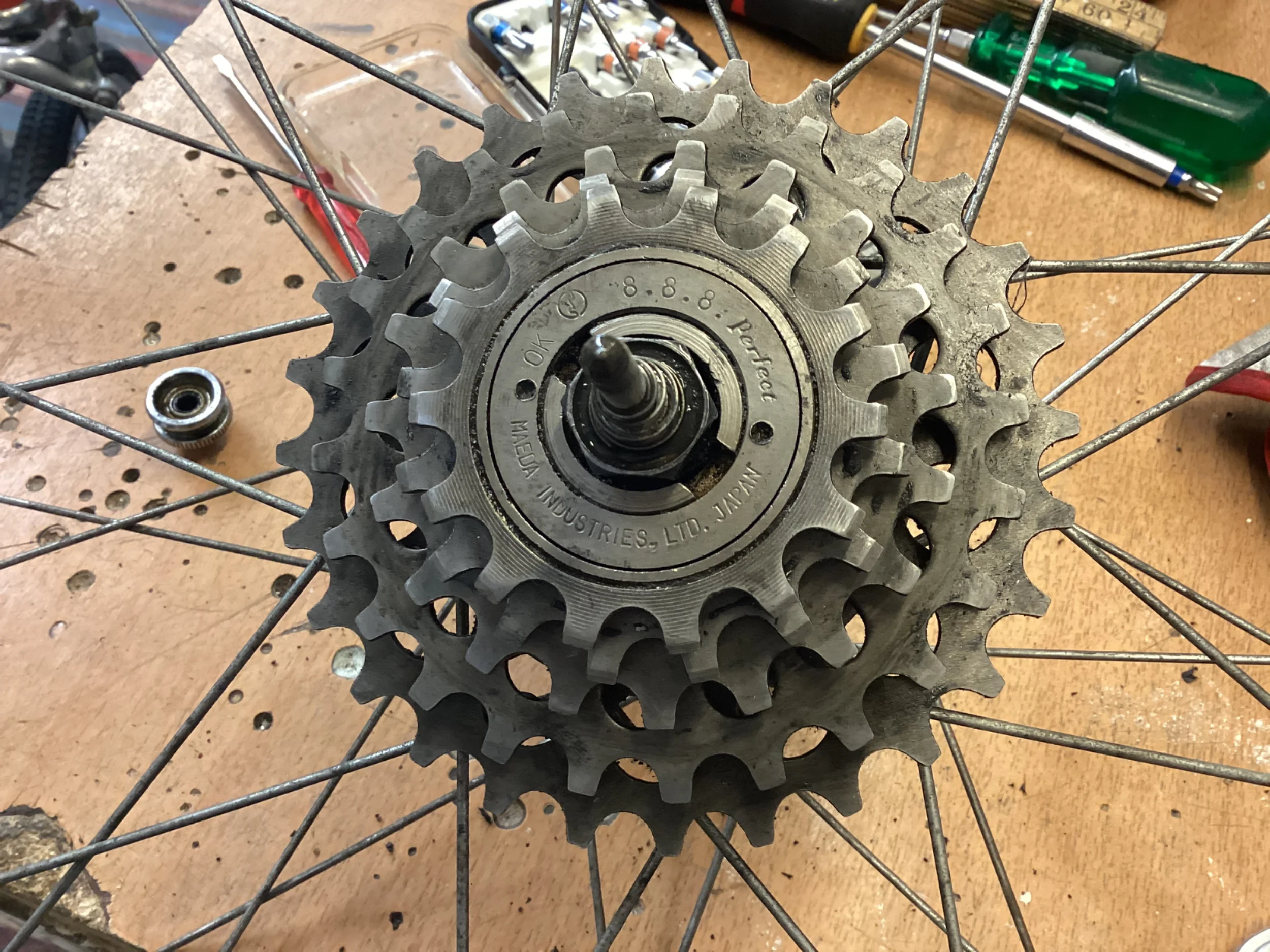

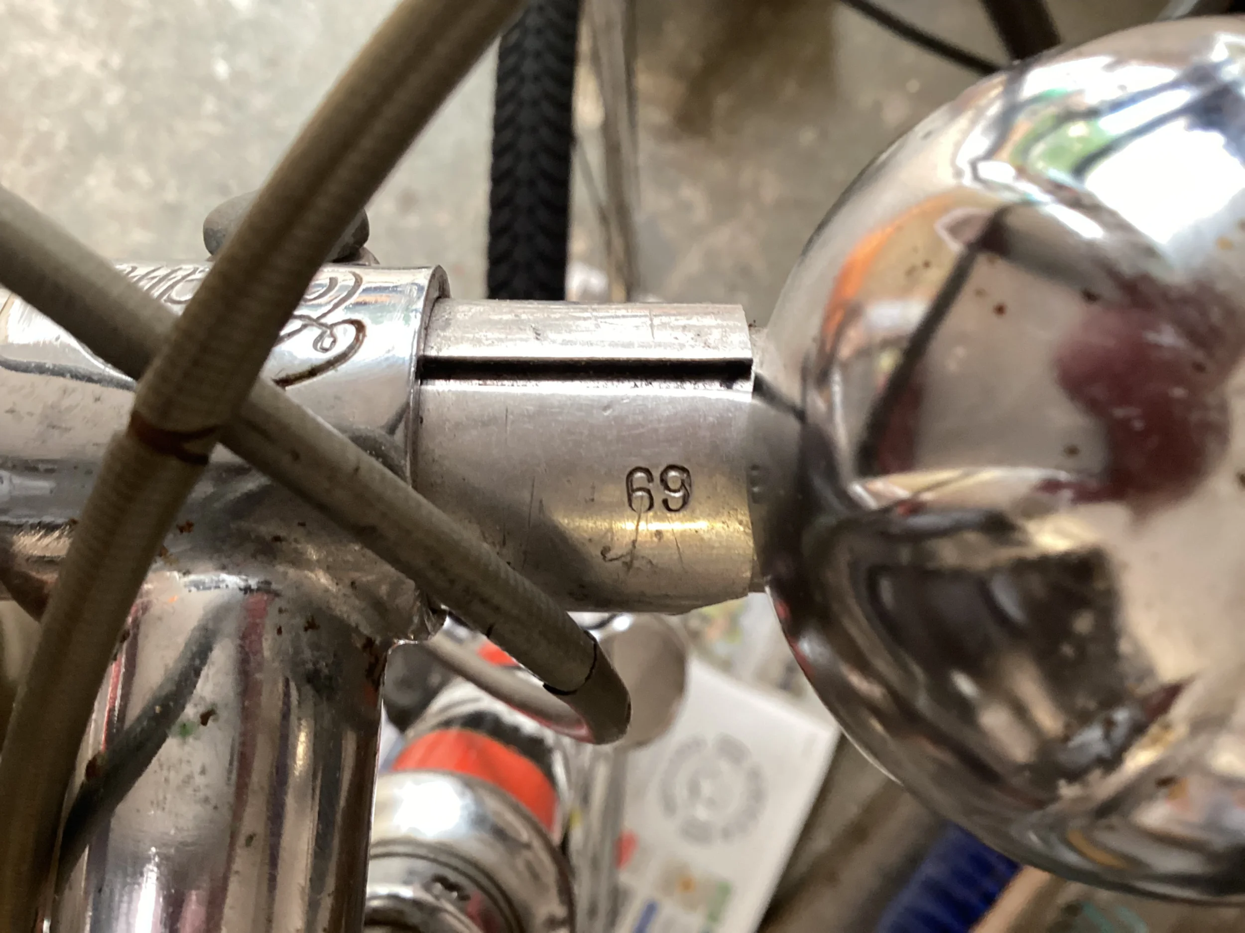

Ok, tack Rolle o Dan. Min cykel har inte Regina frikrans som på broschyren utan japanska 888 Perfect från Maeda. Säger det er något ytterligare? Nu även idag upptäckt ingravering 69 på styrstammens hylsa mot styret, vilket jag tror är tillverkningsåret för den komponenten.
Om man lägger ihop detta med vad Rolle sagt, kanske ramen är sent 68, styrstam 69, bakgaffel 70 och alltså montering 1970. Vad säger ni om det? Hur i allsina dar kan Rolle säga att ramnumret stämmer med ”sent 68”? Jag har överhuvudtaget inte lyckats knyta ramrumret till nånting, när jag engagerat olika ai-tjänster. Jag är väldigt nyfiken på Rolles svar…Du får även gärna förklara vad klackvev o gaffelkåpa är, du vet, jag är novis på detta.—-Cykeln kan i alla händelser inte vara tillverkad senare än början 1972 (eller 1971), för då köpte jag den, begagnad.

Tillägg: styrstammen är nog från företaget Titan (jag trodde det stod Citan). Det stämmer ju också med Dans broschyrreferens på Raketsport.
Maeda är väl Suntour?
Men det säger mig inte mer än så.
Kransen ser ju dock ut att vara i närmast nyskick! (y)

Cykelhistoriska föreningen har kvar mycket av Crescent och Monarks ramnummerregister med årtal osv. Inte omöjligt att Rolle hämtat kunskap där.
Har för mig att det inte är offentligt utan att de kräver medlemskap eller betalt för att lämna ut uppgifter.

Gammalt och tungt Simplex vevparti, en ganska omodern Huretväxel, Titan styrstam som såg likadan ut från 1940-talet, det var mest det jag tänkte på. Inget fel på cykeln i sig även om MCB:s racers inte var några höjdare, inte ens toppmodellerna tycker jag. Har haft några stycken. Det finns undantag men de är ganska få.
De stod emot rost bra, dock.
Det var ganska vanligt att ramarna låg på lager ett bra tag. Dessutom fortsatte väl hurtbullecyklarna att byggas utan muffar långt in på 70-talet, även när de ”finare” gick över till att lödas med sådana (bland annat Nervex har jag för mig).

Ja, det är inte första gången jag ser det. För många år sedan i samband med reparation stötte jag på en 421:a (ram som postcykel) i oanvänt skick. Den hade ram tillverkad 1970 och var försedd med Nymans' trumbromsnav. Duomatic-navet tillverkat 1972 men drevet från 1973. Frontmärket av 1973-1975 års utförande.

Jag är nöjd och har fått svar på mina huvudfrågor, modell o år. Cykeln 92307 tillverkad av allt att döma 1970, baserat bl a på bakgaffel o gaffelkåpa m reflex (vilket skarpt öga du har, Rolle!), även om ramen gjordes i slutet av 1968. Tack ni alla för er hjälp o era bidrag!
