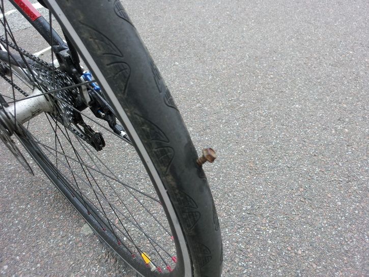

Istället för spik runt slangen, här är en bild med liknande skruv som HåkanC fast rakt genom däcket och slangen.

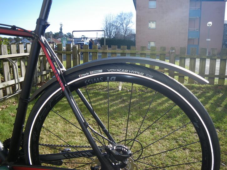

Får du på skärmarna ovanpå den däcksdimensionen?

Japp inga problem med dom 2 olika skärmalternativen jag har!
Tycker det är snyggast utan skärmar så jag vill dom ska vara mkt lätta ta av/på :)

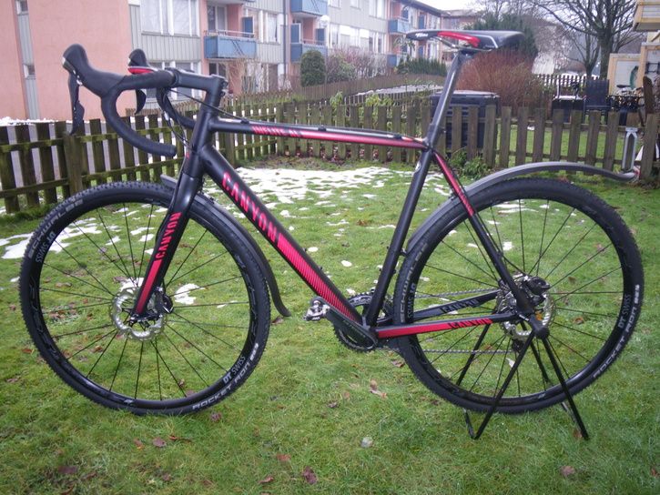

Interesting. Du kör inte med Canyons egna skärmar? (D v s de jag har nästan permanent monterade)

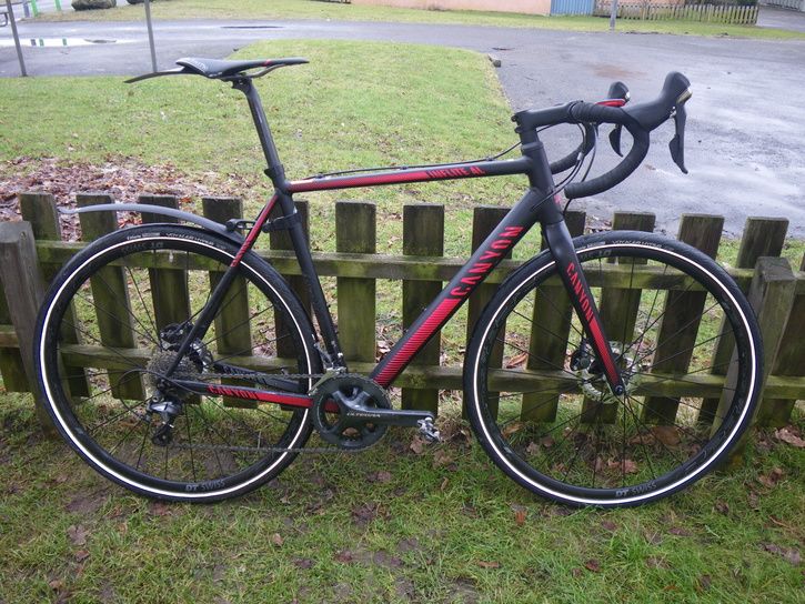

Nej så dom vet jag ju inte om det skulle funka ihop med Vittoria Voyager Hyper 37-622 (700x35C)
Hittade en dålig bild där jag har just dom däcken ihop med bakskärmen!
    163.4 KB · Besök: 29

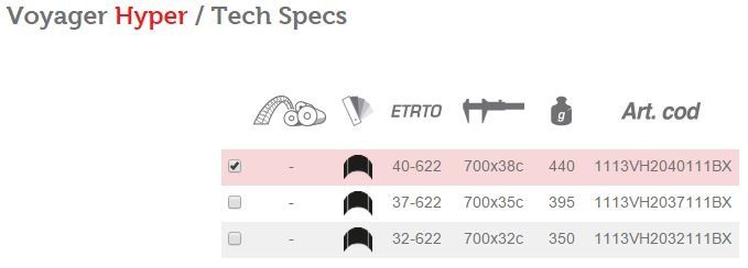

https://www.planetx.co.uk/i/q/TYVIVOHY/vittoria-voyager-hyper-folding-tyre
Blir dock osäker på dimensionen. De skriver 35 mm men Rose skriver 35C. Det senare kan enligt däckstabeller betyda både 35 mm och 37 mm om jag har förstått rätt. 37 mm riskerar att bli trångt. PlanetX har dock inga smalare. Någon som kan verifiera att det kan bli 37 mm (och hur f-n tänkte man då?)
Går det att generalisera - hur mkt snabbare med 32 mm och hur bättre komfort med 35/37 mm?

Det är enligt olika standarder. Jag köpte 35 mm och det är dimensionen 37-622.
Så här ser det ut:
Observera att 38 varianten på PlanetX nog är utan reflexrand. Det syns inte förrän man granskar varukorgen.

Vittoria Hyper i 37-622/700-35C är 39 mm breda och väldigt höga. Kan vara bra att känna till... har cirka 1 mm marginal i bakgaffeln på min Pompino så på sikt får jag slänga på mina gamla Marathon Super eller vad de nu heter.
