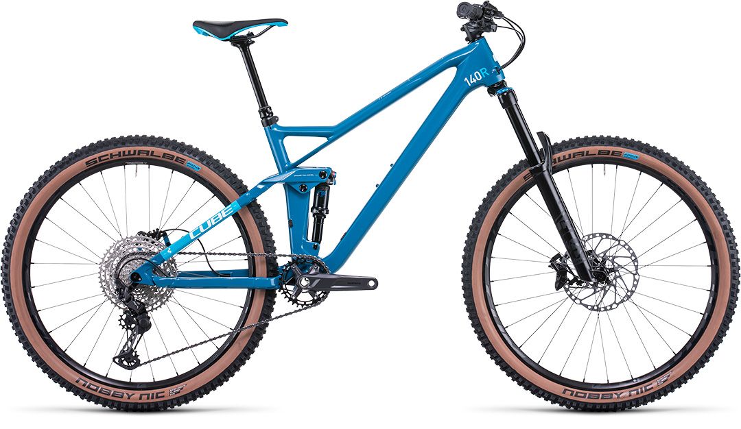

Lite nyfiken på Stereo 120 HPC SLT, verkar vara riktigt fin. Tre funderingar bara:
Är det någon som har koll på gaffelns offset?
Hur stora däck får det plats i ramen?
Hur trampeffektiv är den? Finns det test, jämförelser eller erfarenheter här?
kais01
Cube modellår 2022 presenterades 3 augusti 2021.
har inte kört just den men man kan göra vissa gissningar utifrån frånvaron av horst link, och en kedja som träffar framklingan någorlunda i höjd med leden till kedjestaget.
bör därmed vara rätt neutral eller möjligen åt ett lätt eftergivligt håll. med mindre framklinga blir trampeffektiviteten mer uttalad, och tvärtom
många nutida cyklar är byggda på ett liknande sätt. med singelklinga klarar man sig med enklare konstruktioner.
det enklaste är väl att prova själv med att lägga upp en spurt. men den borde vara rätt ok:)

Tack för svar! Kännetecknas horstlink av trampeffektivitet? Verkar ju som trenden går mot att det finns flex i baktriangeln. Så jag har tänkt i banorna att horstlink är på väg ut. Men den kanske håller måttet ändå?
kais01
om man vid vevpartiet har högt liggande led mot kedjestaget, gärna så högt att det ligger i nivå med där kedjan träffar övre delen av framklingan; uppstår inte svampigheten som horst link sas skall bota.
eftersom man i stort gått över till singelklinga blir detta arrangemang billigare och enklare för fabrikanten.
det är ffa på stora klingan och 2x el 3x som man gärna med horst link vill kompensera för krafterna som uppstår i länkaget när man trampar hårt.
horst link sitter alltså långt bak på kedjestaget, och har i många år i usa skyddats av patent. det har på amerikanska fabrikat närmast av säljhänsyn funnits kringående lookalikes, med led i hjulnavet som är neutral, och på sadelstaget som faktiskt är negativ för trampeffektiviteten.
men sitter där en led tror möjligen köparen att det har liknande effekt🤣
med horst link behöver du aldrig längta efter att låsa bakfjädringen. ändå har två av mina tre cyklar med horst link sådan låsning med manövrering från styret. onödigt på en sådan cykel, men helt klart ett säljargument.
ett flertal köpare tror det 'måste' finnas, och använder låsningen flitigt:)
