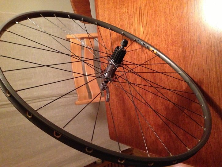

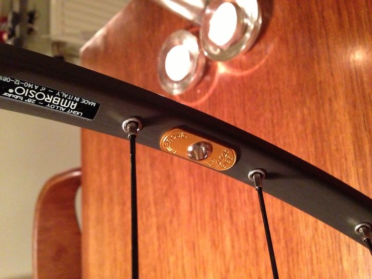

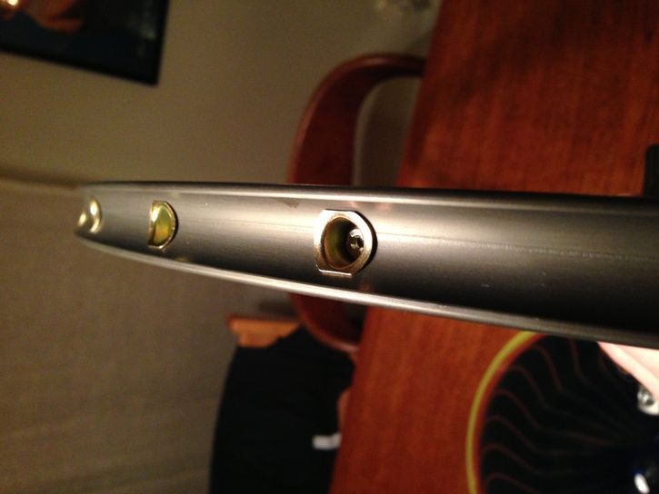

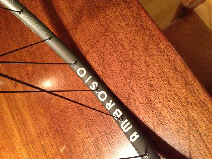

Slog till för ett tag sedan och i tisdags var de framme. Jag var inte hemma men hämtade härom dagen.
Vrålsnyggt klassiskt hjul om jag får säga det själv.
