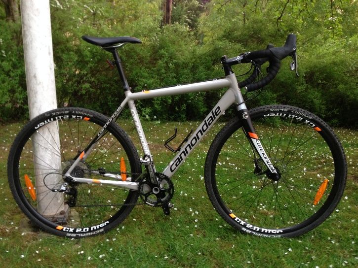

Testrundan av CAADXen gav mersmak! Riktigt kul att "blåsa på" på grusvägar och landsvägar. Ramen känns rapp och trevlig. Vägde cykeln med reflexer och allt; landade på 9,9kg. Känns ganska tungt tycker jag. Tror att CAADX skulle bli ännu trevligare med ett par lättare hjul. Nedan är en bild på när den är inställd så att jag tycker jag sitter bra. Kanske är svårt att avgöra på en bild men tror ni att jag ska köra på en 51:a (som det är på bilden) eller ska jag gå upp till 54:a? Och jag veeeet att reflexer är skamligt men eftersom det är en lånecykel vill jag inte riva bort allt....

Ingen input om cykel. Men finns det en "vill ha"-känsla är det en bra början.

Klart du ska ha en superX. Jag är samma längd, 181 cm med en superX i storlek 54, hur skön som helst. Jag skulle inte vilja ha en mindre för då hade jag fått ett monsterdrop på den. Mina ben är ca 83-84 cm. Cykeln verkar tåla hur mycket som helst. Jag smiskade den förra året på ett grusvägsrace för mtb och vägde då 107 kg och den kändes hur stark och fin som helst. Men, värt att betänka är att det trots allt är en _riktig_ cx och följaktligen inte har plats för särskilt breda däck. Min är dock en 2012 så de kanske tar bredare numera. På min _kanske_ man kan tränga in 37 men då är det nog jäkla tajt.
[CX-köpråd] CAADX vs SuperX samt storlek? Synpunkter önskas!
Jag är 175 cm kort och kör en 54:a 105 som passar mig bra.
Har svårt att se att en mindre cykel skulle passa dig som är längre än mig, men vad het jag!
