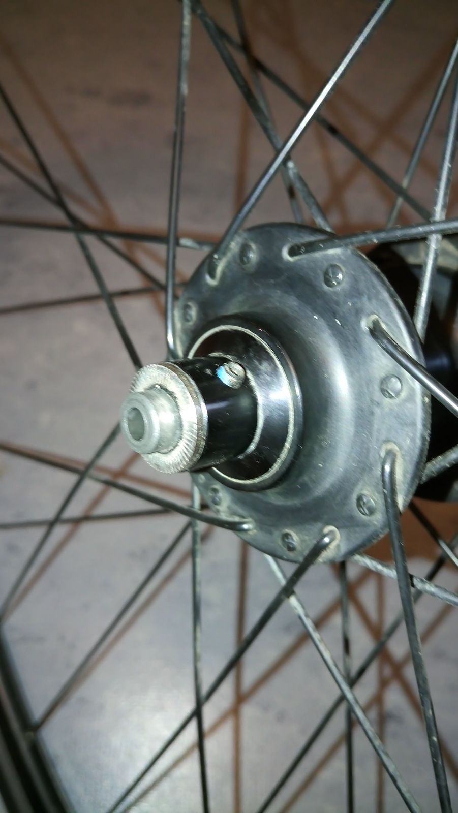

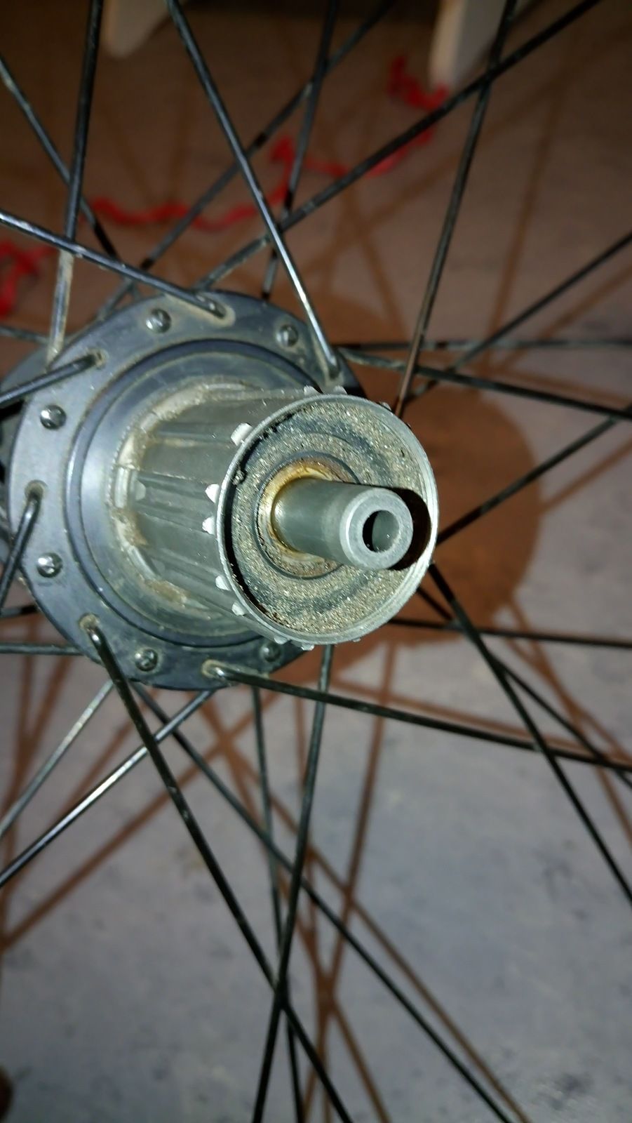

Har lite besvär att få av bodyn, verkar vara äldre typ av hjul och gamla delar som sitter som berget på motsatt sida. Tips på hur man kan lossa?
Men av att drömma från bild från bodens sida, ser sliten?/smutsig ut.

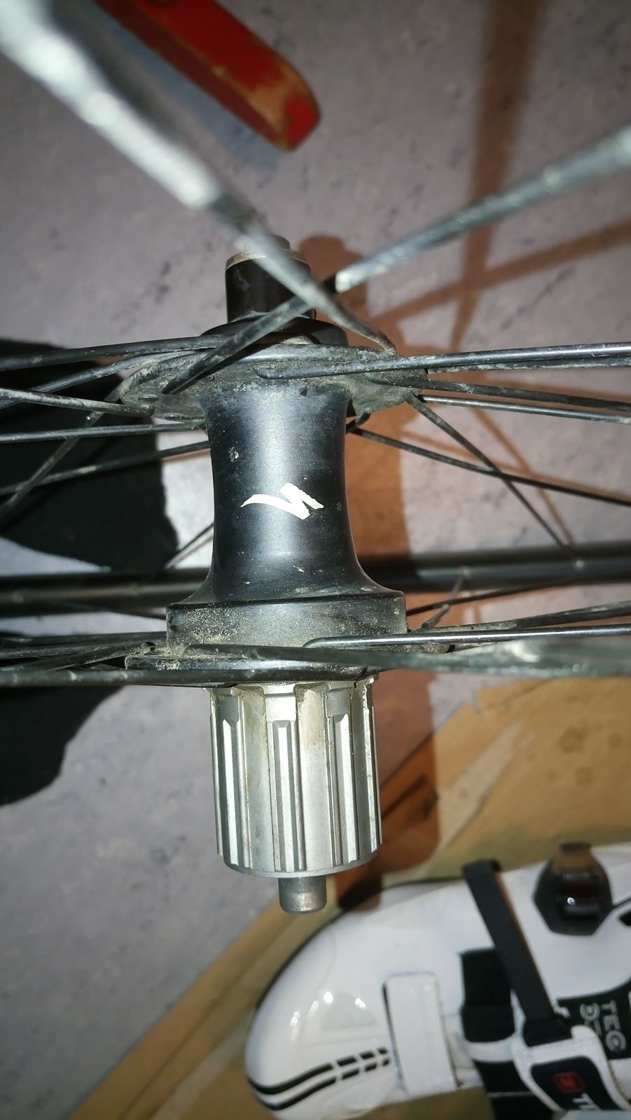

Det är ett MAVIC CXP 22 s-6000 fälg med ett nav från specialized. Inget namn/markering på navet mer än s-logga av specialized.
Bild på nav

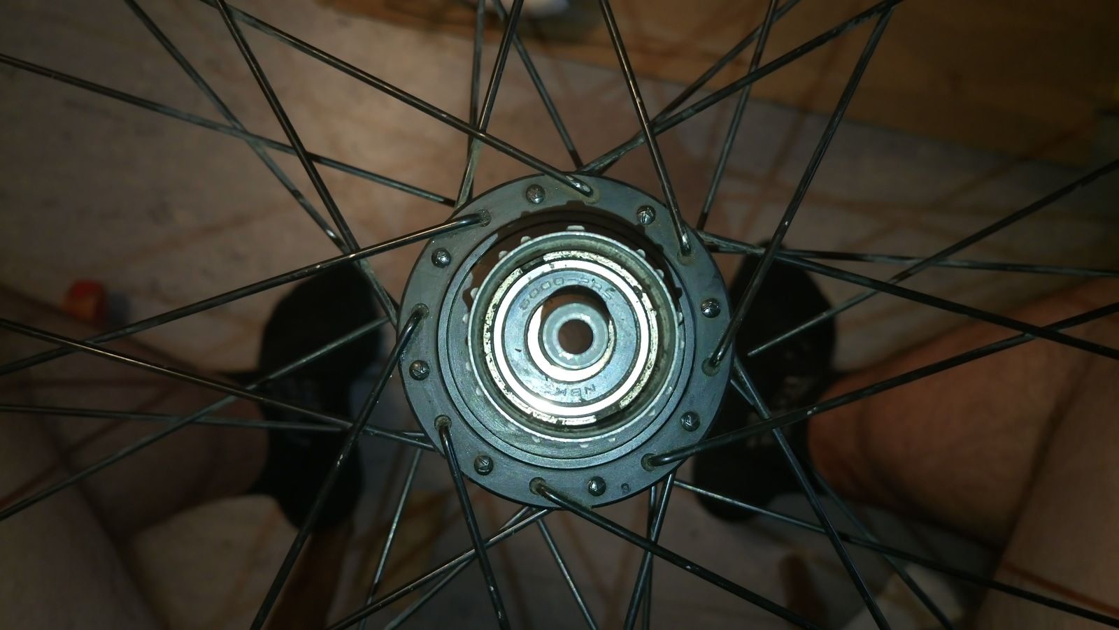

Fick bort gummi packningen, därefter tog det stopp, direkt låg hjullagret där. Ett 6000 2rs, om det säger någonting.
Hittar inget vettigt då jag googlar MAVIC CXP s-6000 och manual, tycker inget har samma nav/body.

Vet inget om det navet, men på de flesta nav är det bara att gå loss med konnycklar och ta loss axeln, så är bodyn antingen loss med axeln eller fastskruvad i navet. Är det fastskruvat behövs troligtvis någon stor hexnyckel. Edit: Bara gillar ordet "loss" idag tydligen. :) Hoppas det löser sig och du kan ersätta eller serva bodyn.

Jag tycker att det ser ut som spår på sidorna för ett verktyg av sån här modell. Eventuellt borde det gå att få bort låsringen med en liten skruvmejsel och försiktigt hammarvåld.

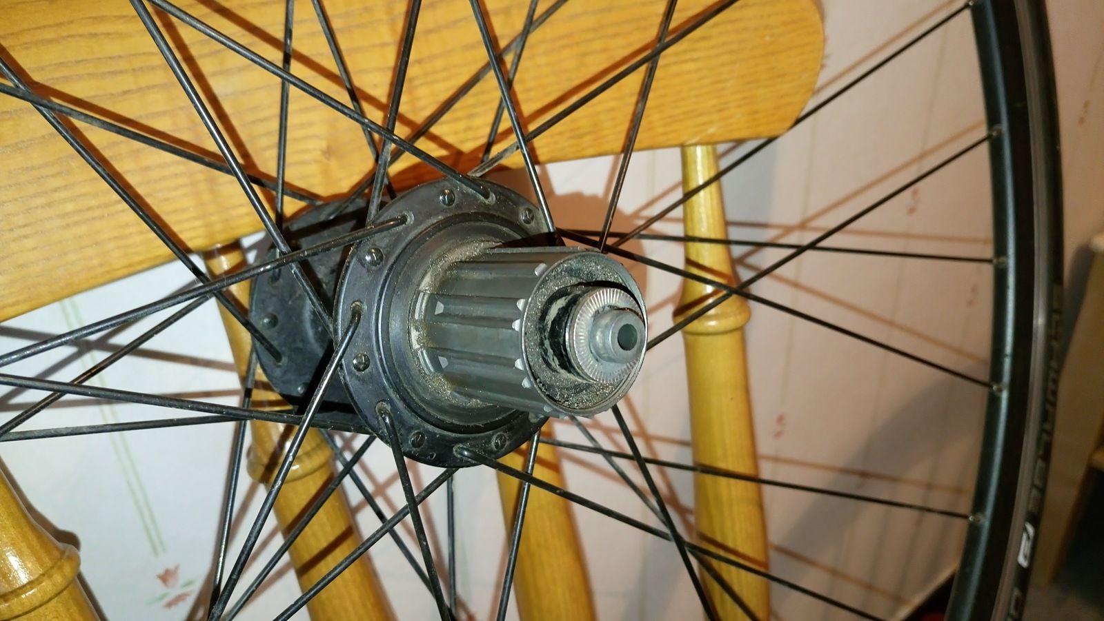

Man brukar dock behöva ta loss axeln innan man kan ta isär bodyn.
Gissar vidare lite då det ser bekant ut. Jag tycker att det ser ut som att du ska lossa på låsskruven som syns på icke-drivsidan, sen skruva loss muttern den låste fast. Om navet har pressade lager så sitter axeln nu troligtvis fastkilad med lagren, och ett lager måste offras för att få loss axeln, genom att banka på den med gummiklubba.
När du fått loss axeln är bodyn troligtvis fastskruvad, och först när du fått bort hyls-formade muttern som håller fast den, så kan du om du verkligen vill öppna bodyn med ett sånt där verktyg, som går att tillverka själv av en hylsa i passande storlek, med typ vinkelslip.

Nu är det iofs olika från nav till nav men jag hade samma problem med ett Ultegranav. Provade att duscha navet med smörjmedel med det hjälpe inte. Fick plocka isär hela härligheten och upptäckte att det låg en fjädrande ring utanpå klackarna som skulle pressa dom lätt utåt. Den ringen hade tappat spänsten lite så efter jag klämde ihop den lite funkade navet perfekt igen och har gjort sedan dess, har nog kört ett par hundra mil utan problem.
Är det liknade konstruktion på ditt nav hjälper bara demontera. Lycka till.
