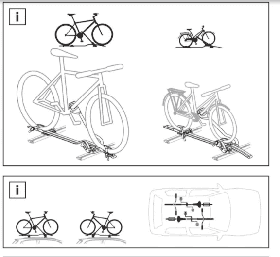

Arbetar med en de ingenjör på Thule, han påpekar varje gång att jag ska vända mitt ena ställ framåt igen (kör ett framåt och ett bakåt). Han säger att 598 som jag kör klarar det mesta om det sitter framåt, däremot bakåt så blir det stor stress på hållaren till bakhjulet som går ta all kraft.
hur hållaren till framhjulet kan gå sönder när konstruktionen bygger runt bygeln på ramen (på framåtvänt ställ) ser jag som otroligt konstigt. Vore intressant med en bild.

Framgår det i manualen att de är eller inte är ok att montera baklänges? Kör själv med 598 men bägge sitter framåt.

Jag har både tappat cykel och kört in i carport med ett 598. Stället monterat bakofram.
Trasigt hjulfäste främre (gissning) Cykeln vrids ur hållaren och bryter sönder bakre hjulfäste. Cykeln ramlar av efter väg.
Carporten tar i sadeln bryter av hjulremmarna och ramen bryts ur armen.
