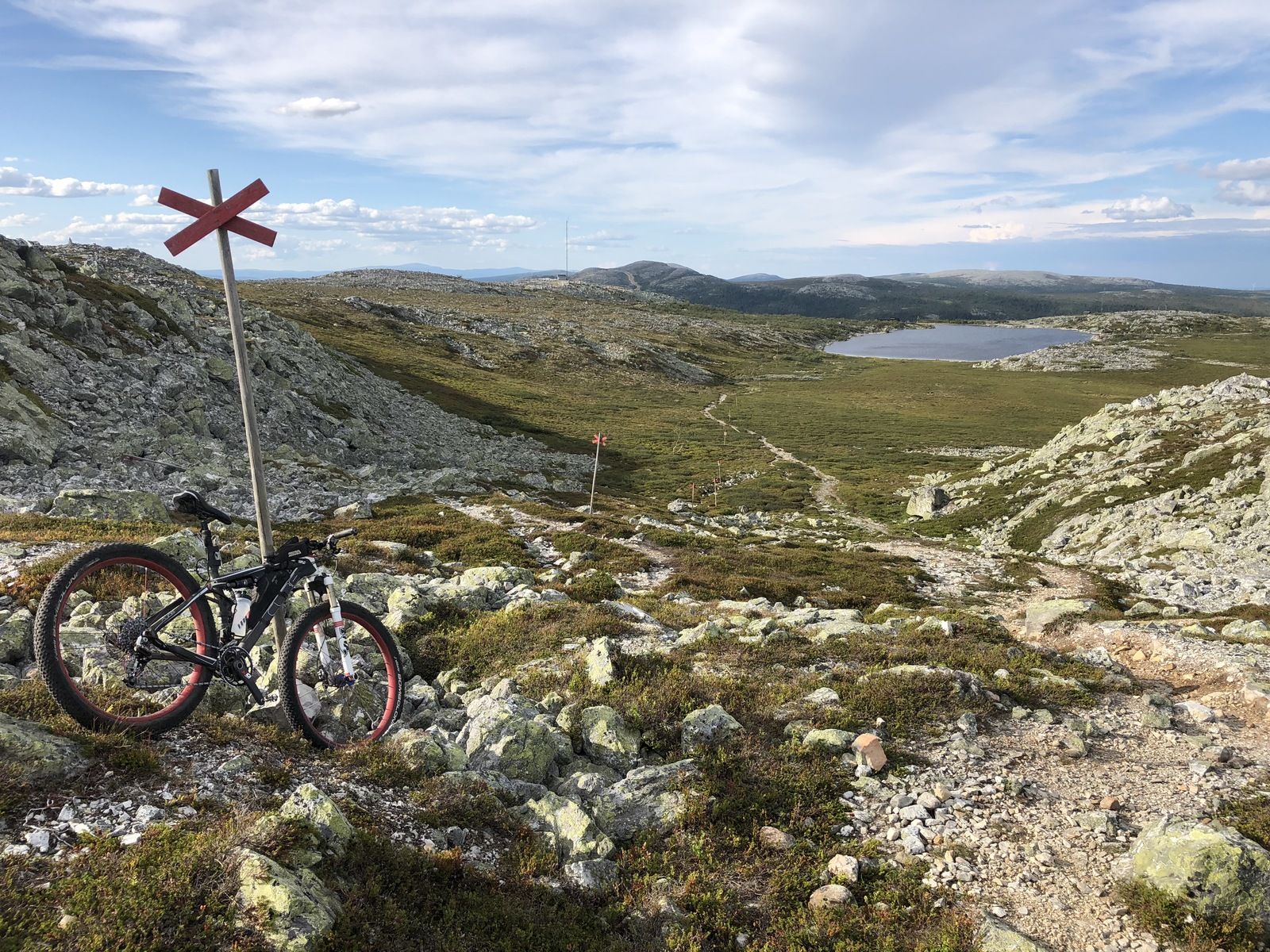

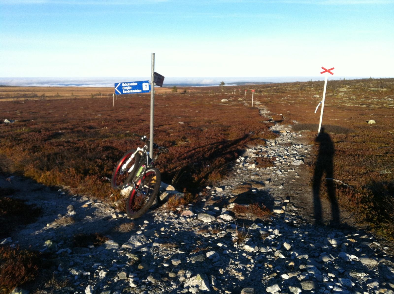

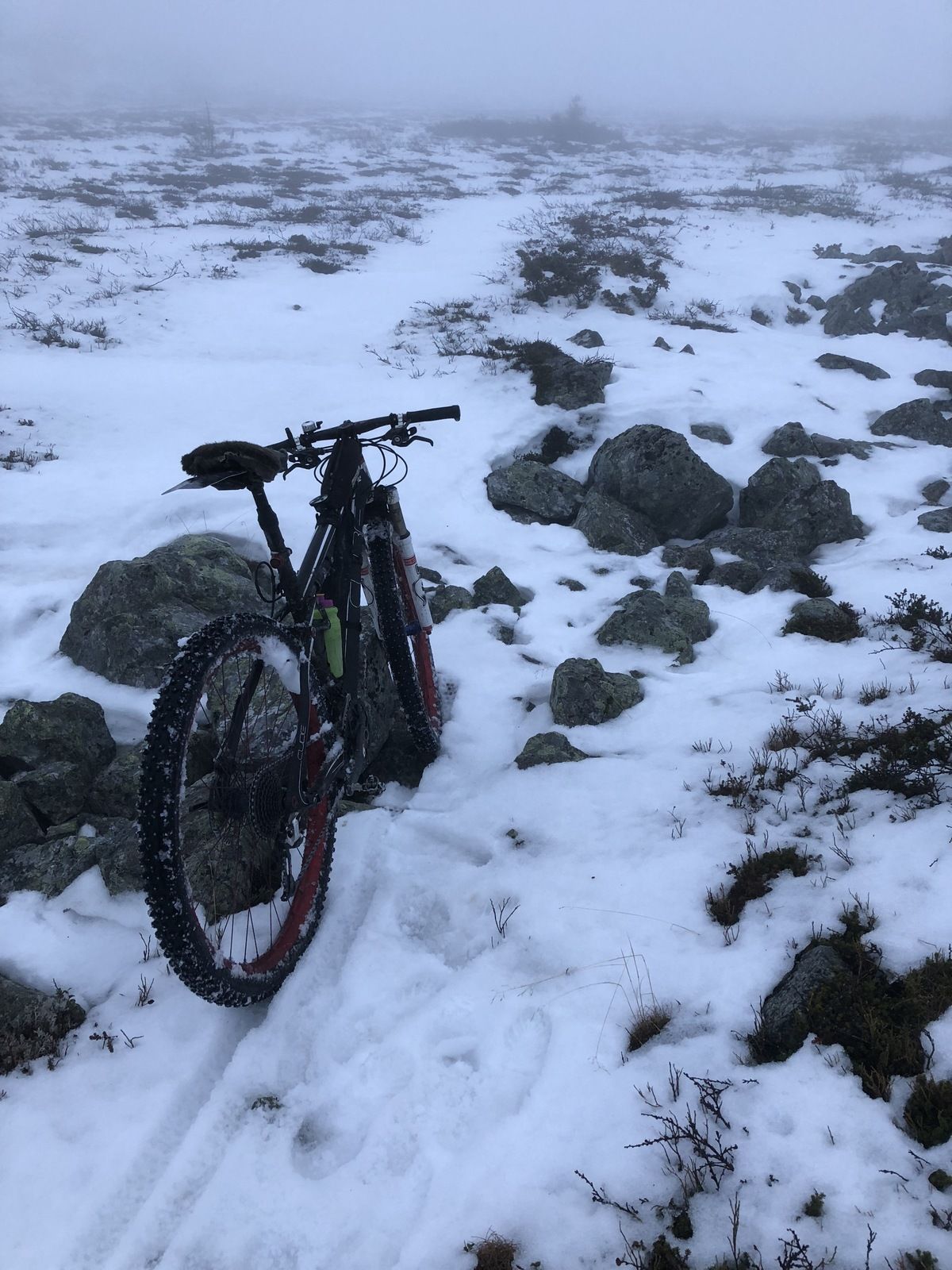

luthman, det är väl roligare uppe på fjälllet?
första bild rikting samevistet från storhogna. inte mest inspirerande stigen men plusdäck-stenigt
sedan två bilder från mellan skalet och björnrike

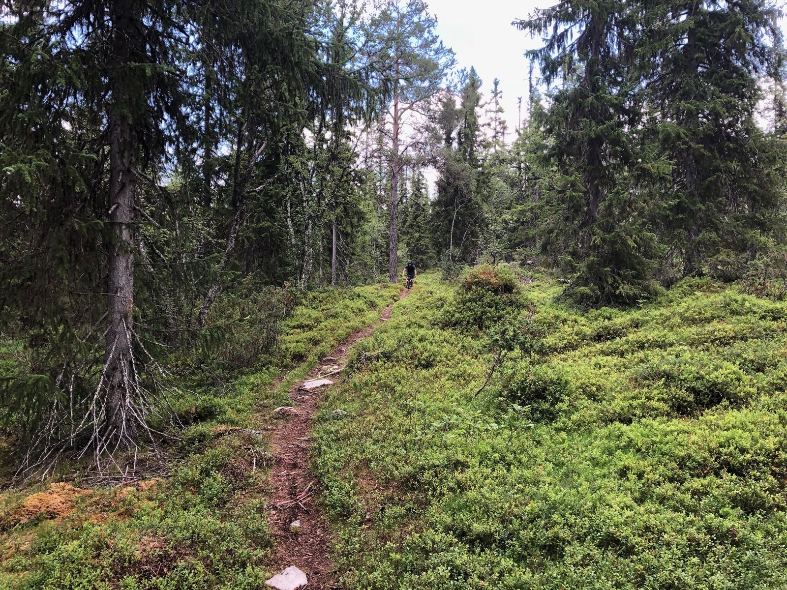

Nej jag tror inte att du bajjar på min parad, du kanske råkade ta fel väg? Det går ju en grusväg ner till byn från vargen. Men då har man enna svängt av för tidigt.
Jag tycker inte riktigt det här motsvarar en dålig grusväg:

Nej, det där såg ju riktigt trevligt ut. Men är det verkligen Karl XI? När jag kört Karl XI från vargen har skyltningen visat som att man svänger av grusvägen upp mot vargen där vägbommen är(där branten precis börjar). Istället för att svänga vänster upp mot toppen så kör man rakt fram. Nu var det visserligen ett tag sedan jag körde den, så det är möjligt att de har dragit om leden där. Men då var det en fyrhjulingsväg i början och sen grusväg. Hur tog du dig till stigen på bilden? Den ser ju betydligt finare/roligare ut!

Visst är det roligt på fjället, men det är ju ännu roligare att bomba på nerför.
Den första bilden är från storhogna mot bräckflöten ;) Samevistet (om det är fallmoran du menar) är snett bakåt/vänster från bilden sett.
Jo, jag känner igen bilderna. Jag har varit i området de senaste 34 åren. Kanske bara de senaste 15 på cykel dock....
Ja man börjar så som du gjorde, men istället för att rulla ner i fyrhjulingspåret så rullar man till vänster i skidspåret mot Björnrike ungefär 500 meter. Man ska hålla utkik efter en stig som går ner åt höger och är markerad av en stolpe med en skyllt på. Kommer inte ihåg exakt vad det står på. Sen är det bara att följa den stigen i drygt tre km. Riktigt fin! Den ligger inlagd på trailforks så med appen är det lätt att hitta!

Ah, tack! Den har jag kikat på på karta/flygbild men det har aldrig blivit av att jag kört den. Har stuga i Klövsjö så det är ju en liten transportsträcka om jag ska hoja dit och hem :)
