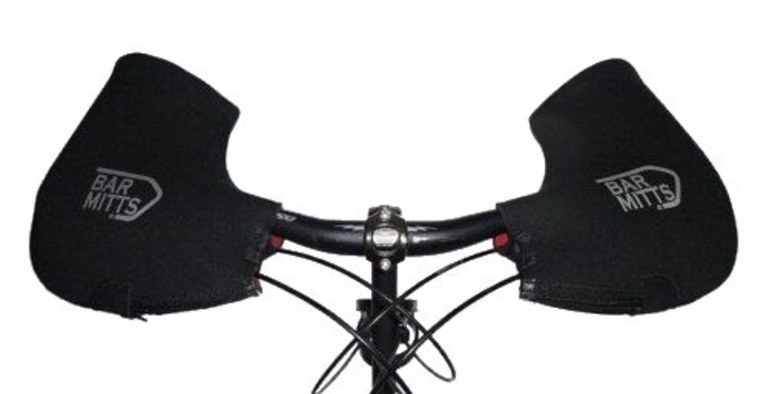

Och Bar mitts, gör att man får en betydligt snällare klimatzon för händerna.

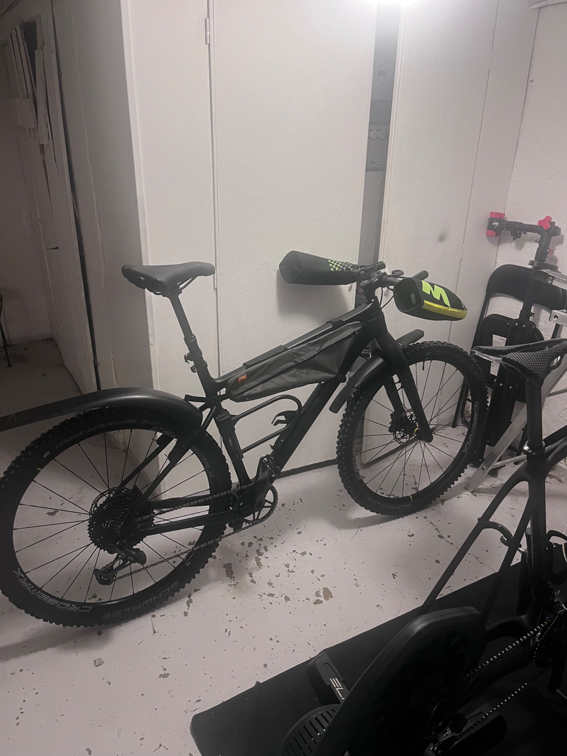

Jag kör en helstel MTB, med Ice Spiker 2,25 nu på vintern. Går inte lätt men det är bra fäste och bra träning :D Tänker mig Thunderburt 2,10 på sommarhalvåret. (Droppern är endast för att kunna motivera en till cykel och säga till sambon att "du kan sänka sadeln och använda cykeln när du vill du också")

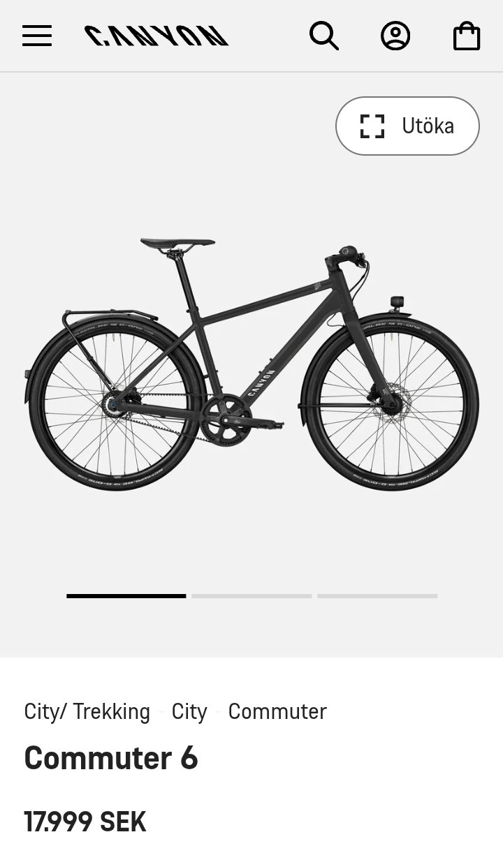

Commuter
passar bra som pendlarcykel.
Remdrift som minimerar underhållet.
Navdynamo, inga lampor som får slut på batteri.
Supernova E3 Pure. Samma ljusbild som Supernova E3 Pro 2.

Hydrauliska skivbromsar, inga vajrar som fryser fast i höljena.
Schwalbe G-One Allround som ger bra grepp på gruset och rullar hyfsat på asfalten.

Stel framgaffel, ingen dämpargsffel som rostar ihop.
Stänkskärmar i aluminium.
Pakethållare.
Road.cc sa:
Canyon Commuter 5
8/10
Excellent fast, fun and assured bike for light commuting and urban blasts, and it's got a hub gear
BikeRadar sa:
Canyon Commuter 7
5/5
Canyon’s Commuter 7 is one of the best thought-out commuter bikes I’ve ever tested. The ride is superb, the handling ideal for the commuting environment and Canyon even throws in Knog’s funky Oi bell on what’s an already comprehensive kit line-up.
Some more tech-minded consumers may find the threaded bottom bracket old-fashioned but if the crank-retaining bolts are kept tight, these sealed units should last and last and, unlike some press-fit systems, they don’t creak.
The weight weenie in me would like the Canyon to shed a few grams too, as at 13kg it is a bit of a lump if you ever need to carry it, but it’s not excessively heavy.
This is about as good a commuter bike as you can buy today and I have no reservation whatsoever in recommending it. It comes with all the fittings for commuting and a ride that’s everything you need from a commuter bike.
