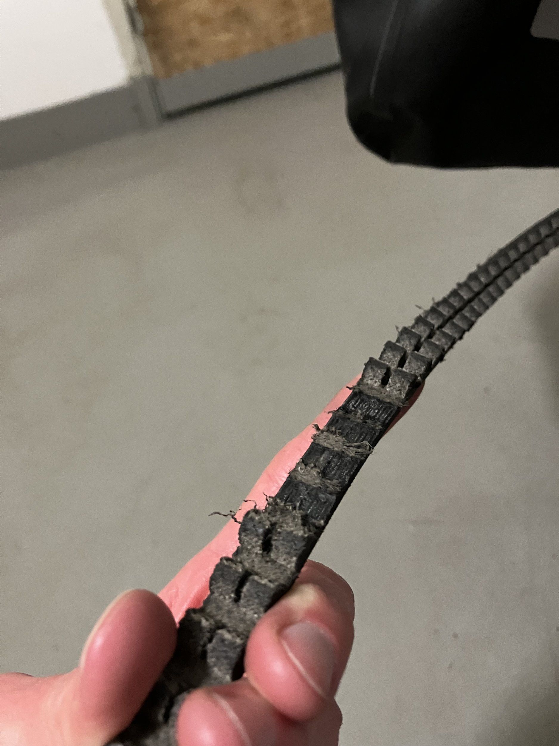

Till min förvåning slet jag ut min första CDN-rem efter bara ca. 6 månaders cykling, uppskattningsvis runt 4000km. Jag hade precis börjat cykla från jobbet när remmen hoppade av framdrevet. Vid närmare inspektion upptäckte jag att flera av tänderna på remmen hade lossnat och flera andra var på god väg. Redan under första månaden av cykling lade jag märke till att remmen ibland "hoppade fram" på dreven under hård belastning. Detta hände en handfull gånger och månaden innan den gick sönder ökade "hoppandet" vilket jag trodde hade med växeln att göra. Ett missljud hade också introducerats, vilket jag felaktigt trodde kom från vevlagret. Jag vill dock poängtera att jag under dessa 6 månader inte iakttog regelbundet underhåll, jag rengjorde cykeln och remmen enbart vid ett par tillfällen. En annan observation jag gjorde under hela perioden var att jag kände en resonans i drivlinan på de fyra första växlarna på det 8-växlade Shimano Nexus-navet. Testade remspänningen med appen, men får ingen konsekvens i värdena. Cykeln är en Bergamont Vitess N8 med 46T fram och 22T CDX-drev bak. Ska bli intressant att se hur länge den nya remmen håller. Se mejlsvaret från Gates nedan.

Till min förvåning slet jag ut min första CDN-rem efter bara ca. 6 månaders cykling, uppskattningsvis runt 4000km. Jag hade precis börjat cykla från jobbet när remmen hoppade av framdrevet. Vid närmare inspektion upptäckte jag att flera av tänderna på remmen hade lossnat och flera andra var på god väg. Redan under första månaden av cykling lade jag märke till att remmen ibland "hoppade fram" på dreven under hård belastning. Detta hände en handfull gånger och månaden innan den gick sönder ökade "hoppandet" vilket jag trodde hade med växeln att göra. Ett missljud hade också introducerats, vilket jag felaktigt trodde kom från vevlagret. Jag vill dock poängtera att jag under dessa 6 månader inte iakttog regelbundet underhåll, jag rengjorde cykeln och remmen enbart vid ett par tillfällen. En annan observation jag gjorde under hela perioden var att jag kände en resonans i drivlinan på de fyra första växlarna på det 8-växlade Shimano Nexus-navet. Jag hann tyvärr beställa ytterligare CDN-remmar innan jag fick mejlsvaret från Gates nedan. Testade remspänningen med appen, men får ingen konsekvens i värdena. Cykeln är en Bergamont Vitess N8 med 46T fram och 22T CDX-drev bak. Ska bli intressant att se hur länge den nya remmen håller.
Min rem gick sönder efter två vintersäsönger pga för låg spänning. Gissar att du kan har haft samma problem.
Jag hade också problem med appen. Det blir lite enklare vid hög spänning. Jag har kört i ett tag med lite högre spänning än de vanliga rekommendationen. Och har sen sänkt lite. Man kan själva höra relativa skillnader i resonans ljud bra, absoluta är dock svårt.
Tråden om remdrift
Så kan det vara, jag förväntade mig väl dock att butiken jag köpte cykeln ifrån installerat remmen med korrekt spänning. Gates svarade ju visserligen att CDN inte är avsett för högfrekvent och intensiv användning, men en livslängd på 4000 km låter ju ändå i underkant tycker jag. Dropoutsen för bakhjulet sitter i ett skensystem som går att justera genom att lossa ett par skruvar på endera sida, men det bakre bromsoket sitter ju på den ena skenan och det kan jag väl inte flytta hursomhelst eftersom bromsskivan sitter där den sitter?
Tråden om remdrift
Min cykel hade får låg spänning på renen från fabriken. Bikester, där jag köpte den (online), borde också ha kontrollerat.
Cykeln borde vara konstruerad så att spänningen går att justera. I mitt fall sitter dropoutsen på skenor och bromsökinfästing sitter på samma skena som vänsterdropout så den flyter med.

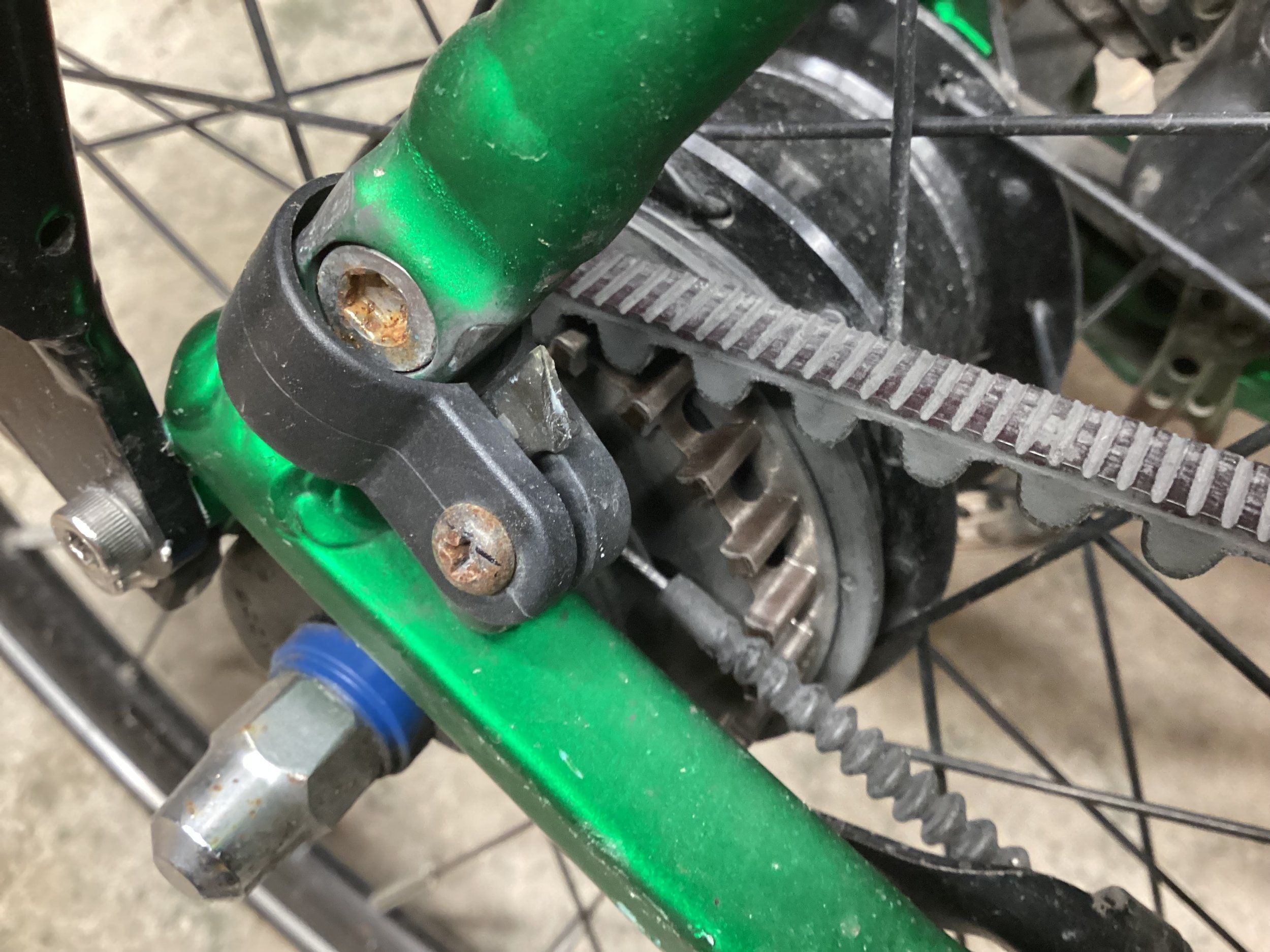

Kom ju på att hjulets (och bromsskivans) position ju flyttas när jag reglerar skenan som dropoutsen sitter i så det borde nog fungera. Vad har du för variant på din rem är det CDN eller CDX?
Tråden om remdrift
Vet ej, skåra i mitten. Den var blå på kuggsidan när den var ny. Men det var ju ett tag sedan.

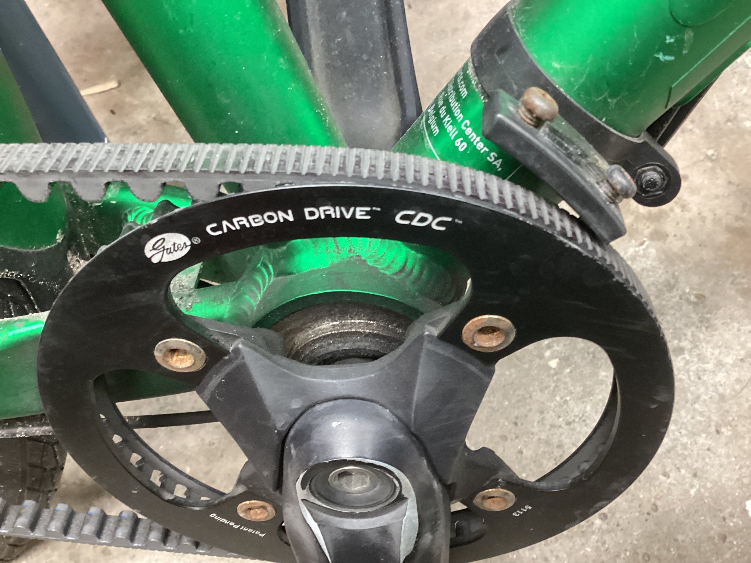

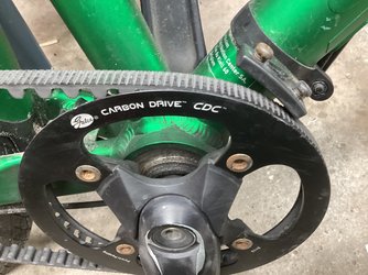

Jag har CDC på min, vad är skillnaden på alla?
Tråden om remdrift
CDC har, ser jag, 10 mm rem medan alla nyare har 12 mm rem. Sen är skillnaden på CDN och CDX som jag kan läsa mig till, hållbarheten. Men då det bara är nån hundring prisskillnad är det väl lika bra att skaffa den dyrare CDX vid byte?

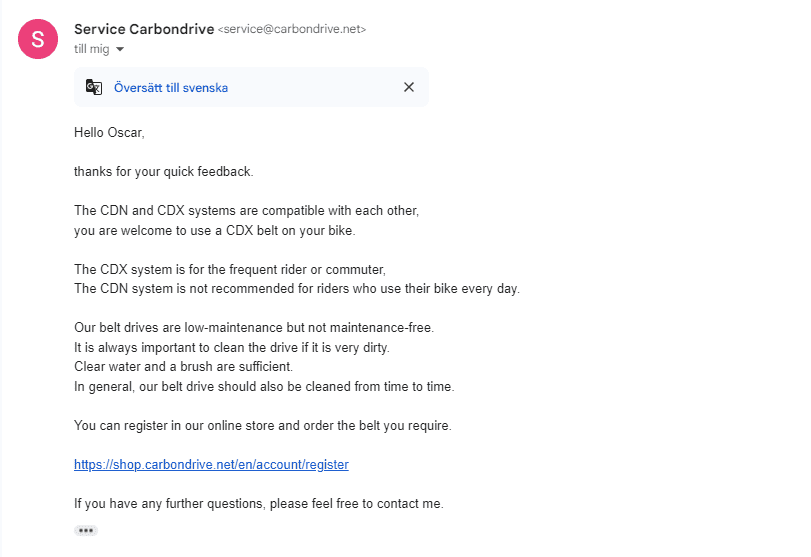

Mejlsvar från Gates om CDX: "The CDX system is for the frequent rider or commuter."
Från samma mejl om CDN: "The CDN system is not recommended for riders who use their bike every day."
Även detta: "Our CDN system is installed, which is the entry-level system for the occasional rider who only rides in urban areas."
Cdx verkar också ha en första generation med 10 mm rem
