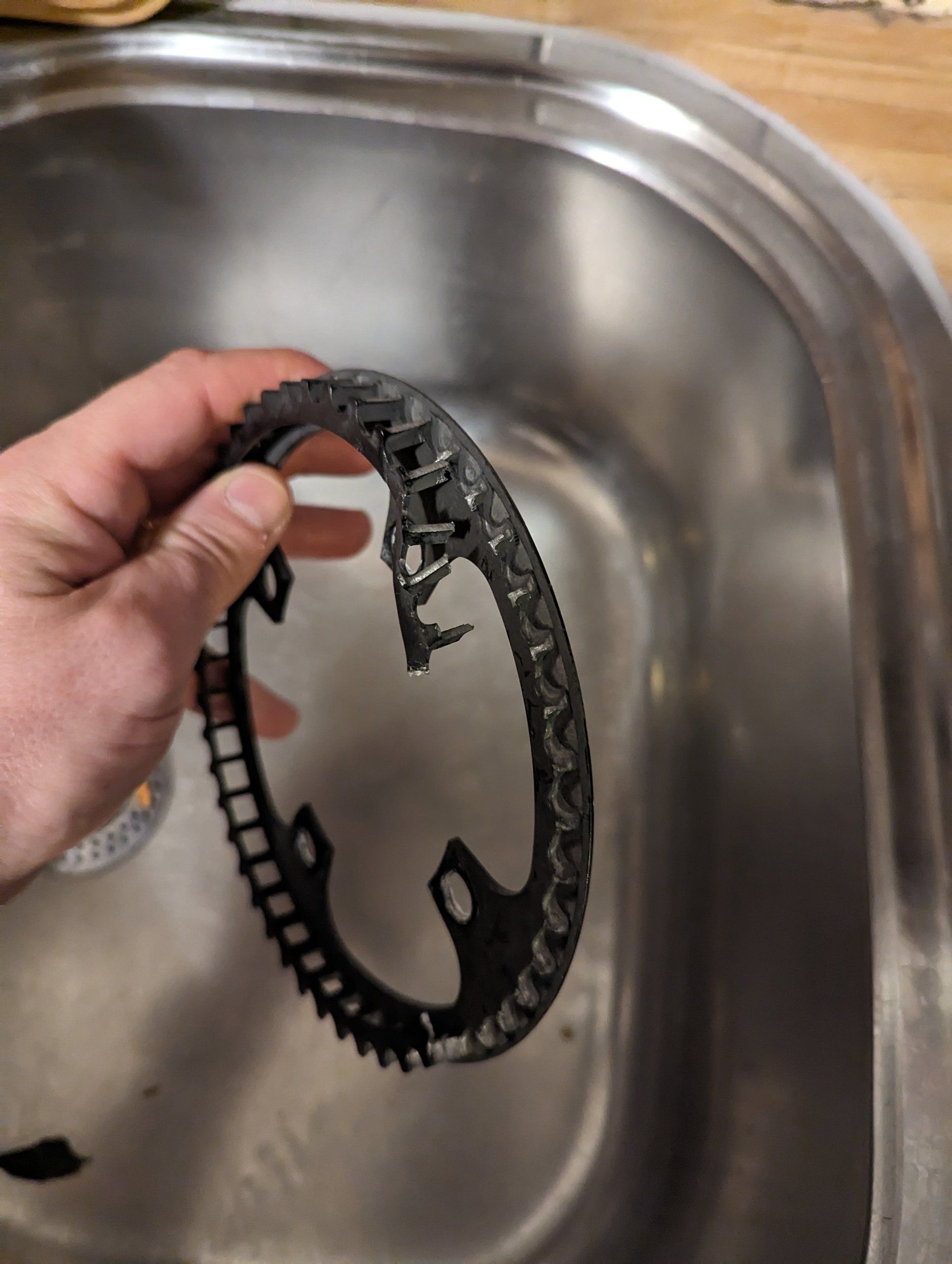

Hej, nu kört på remdrift och pendlarkit i fem år, och tycker det är många fördelar. Dock: Stockholms vintern är tuff även mot även inkapslade växlar. Årligt underhåll behövs faktiskt. Fälgarna ärgar relativt snabbt och tappar ekrarna. Bromsar tjuter förstås.
Nu kom en litet större grej: framdrevet rasade oförhappandes .
Visa bilaga 681529
Och min cdc har inte längre reservdelar. Hittade en på ebay som jag tror är kompatibel, allt verkar stämma, utom att det är cdx serien, hoppas på det bästa .
cykeln har pendlats året om i Stockholm i genomsnitt en mil enkel litet högt räknat, sedan 2012. Samma rem, aldrig bytt.
Tråden kanske kan vara en samlingspunkt för remdrift?
Hittade en likadan på ebay usa men cdx. De är kompatibla om första generationen. Intressant att det var så knepigt med reservdelar.
