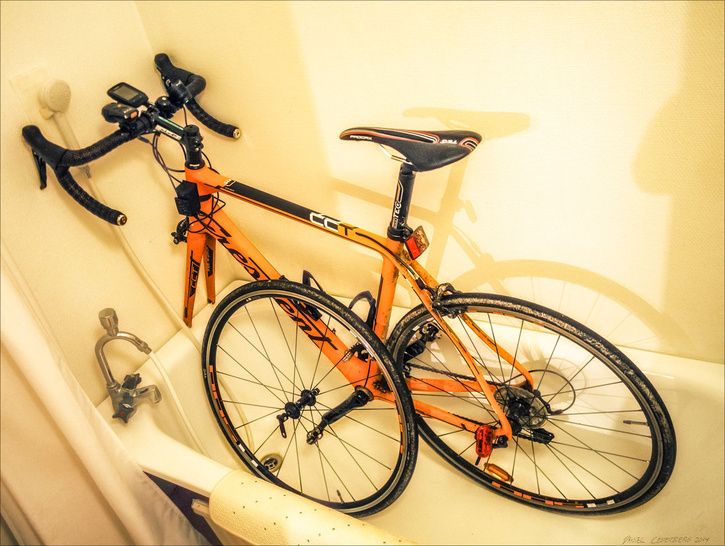

Jodå, racern blev rätt skitig idag. 11 mil runt nollan, soligt och fint men det var ganska blött på vägen ändå. Vilket hade frusit på emellanåt. Lagom spännande. Så... rengjorde den extra noga nu och har konstaterat att racersäsongen är över för min del just nu. Det får bli andra psykklar tills det blir vår.
Jo... tips: upptäckte att mitt universalrengöringsmedel för kök/badrum funkade rätt bra på hojen också, där det var oljefläckar typ. Detta gjorde susen. Som ett mildare avfettningsmedel. Kanon ju!

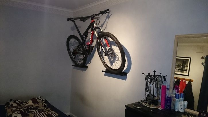

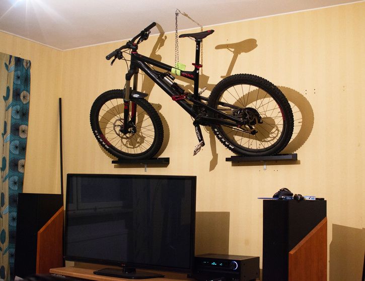

Är det Ikea hyllor som den står på? Pallar dom vikten?
CRF_Niklas skrev:
> Efter mycket tjat fick cykeln komma in i värmen.

Yes utan problem 25kr styck. En krok i väggen och en gummistropp så e det klart!

Det finns väl några i tråden vars hyllor har kollapsat, men man får väl hålla koll.

Jag skruvade fast ett stycke vinkeljärn under vardera av mina tavel-hyllor för säkerhets skull..

Och så gäller det att ha rätt skruv/plugg för väggen.

Fast dom som har kollapsat har vikt sig i limningen av hyllan, i vinkeln. Delen som sitter mot väggen har suttit kvar. Men självklart är rätt skruv/plugg viktigt!

Själv har jag bara en remsa av en sån där vit spånskiva som man bla bygger hyllor av och vinkeljärn. (remsan blev över från ett annat projekt och hade perfekta mått till en cykelhylla)

Det låter mycket säkrare tycker jag.

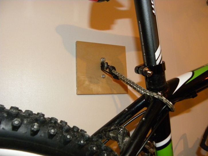

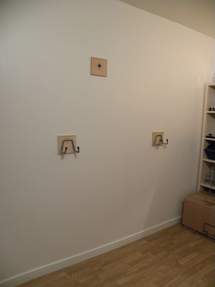

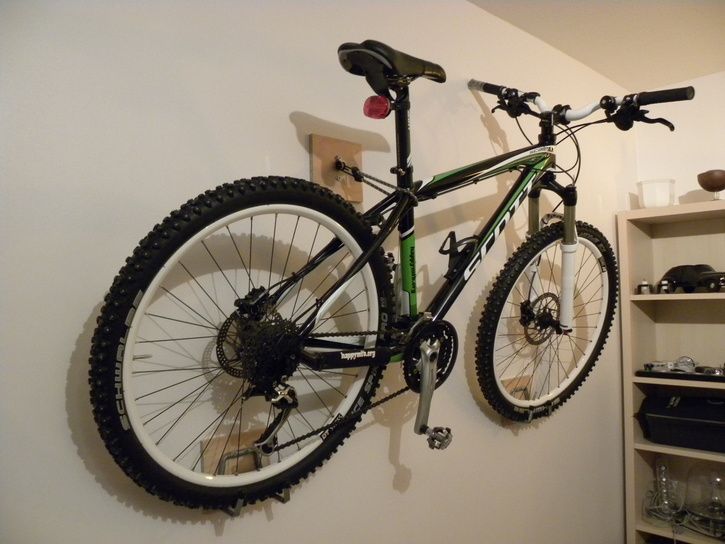

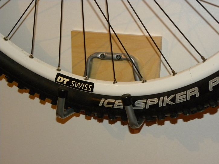

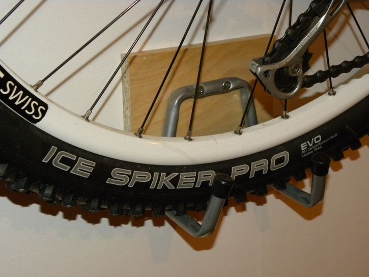

Under mellandagarna tog jag äntligen tag i borrmaskinen och fixade ett cykelställ på väggen i min lilla etta.
Använde mig av 3 st överblivna hyllplan från en Ikea CD/DVD-pelare som stabilisering men framför allt för att skydda tapeten från däcken och annat, ett par fådda redskapshållare från kompisens garage, en gummiklädd klammer från skrotlådan (en sån från Biltema som brukar rekommenderas till skärmstagsfäste) samt en bagagestropp med krokar för säkring av ramen mot väggen.
Borrade med 8 mm (betongvägg) använde röd plugg och körde i ganska grova skruvar = sitter bergsäkert! :)

Jag vill inte sabba något men istället för att ta dom överblivna hylldelarna kunde du när du var på biltema köpt plexiglas som man hade kunnat se tapeten igenom. Funderar själv på att bygga ett växthus av det.

Du sabbar inget, jag gillar all sorts input och synpunkter. Funderade faktiskt på plexi också, men personligen tycker jag det blev rätt bra med träplattorna med tanke på att resten av möblemanget i rummet är av just björkfanér. Dessutom har jag en lite fyrkantig personlighet... :)
