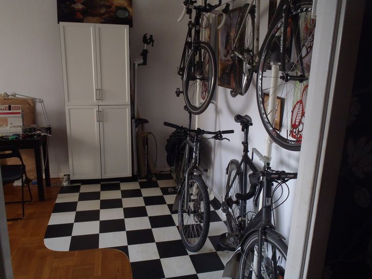

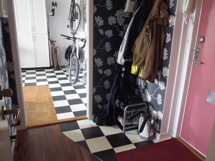

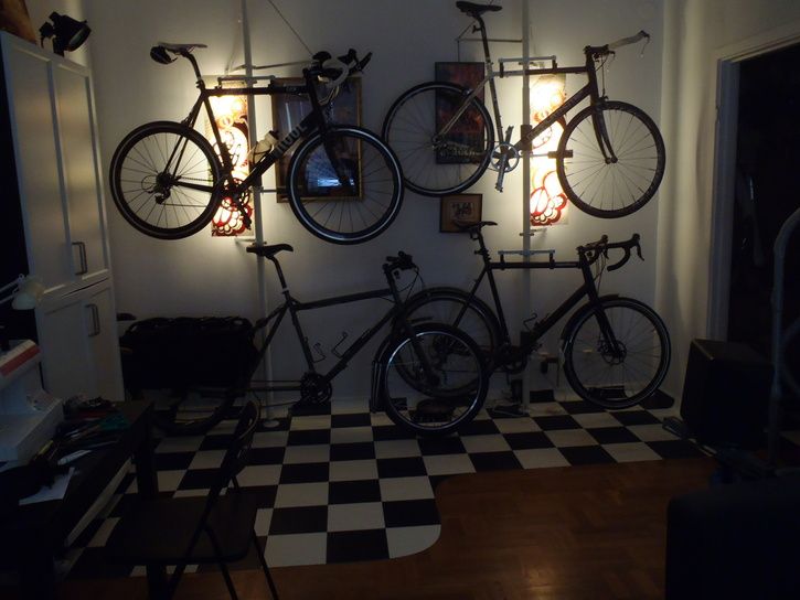

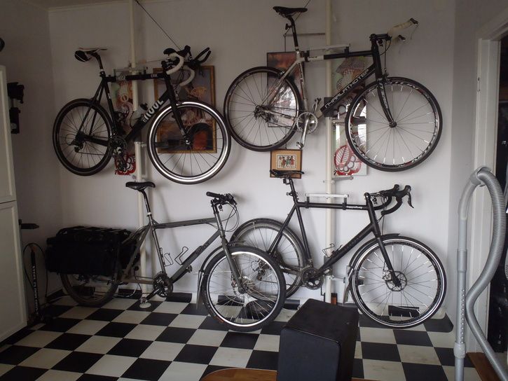

Jag tror inte att jag visade hur min cykelförvaring blev då den blev klar.
Cyklarna hänger i Stolmen stolpar med en hängare som var riktigt enkel att göra med en bit alumium profil, bauhauskrokar och en bit gammal slang.
Under cyklarna är en plastmatta som ligger löst på parketten. Den går upp mot väggarna. Det finns en tilltagen yta att meka på. I Billy bokhyllan så ligger verktyg och delar och på sidan hänger mekstället.
Plastmattan fortsätter även ut i hallen där den ansluter till hallmattan.
Med lamporna på stolparna så får man en ombonad känsla på kvällarna.

Snygg lösning med skyddsmattan där silverman! Jag tror jag kommer att sno den idén.

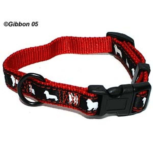

Fast jag skulle varken hänga upp framhjulet i band med kardborre fäste eller en Side Release Buckle, det känns väldigt omständigt. Man behöver två händer för att stänga dem, och en tredje hand för att hålla upp cykeln. Kan man inte bara ha en stor krok med svivelfäste?
Cykel i lägenhet
Jag tror att det lättaste är att ha en hemmasydd lastrem. I ena änden en metallring, i andra änden en karbinhake. Längden remmen måste vara bra anpassad. trä remmen genom framhjulet och trä karbinhaken genom ringen. Sträck remmen och öppna haken med en hand. Tippa upp cykeln och haka fast karbinhaken i ringen på stången. Lyft eventuellt cykeln lite med andra handen. Klart!

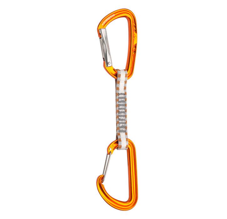

Om man ändå är inne på klätterprylar... Kan man inte ta en quickdraw, fästa "bultkarbinen" i någonting (förslagvis i en galgstång som i en av bilderna ovan), vika slingdelen runt fälgen och sen fästa "repkarbinen" i detta någonting eller bara i den andra karbinen? Iofs är quickdraws lite dyra ibland men på rea går det nog att hitta någon för under hundralappen. Svivlade karbiner ser ju ruskigt specialiserade och dyra ut. Begagnat finns ju också men kanske vill man inte ta några chanser om quickdrawen inte längre klarar minst 23kN :)

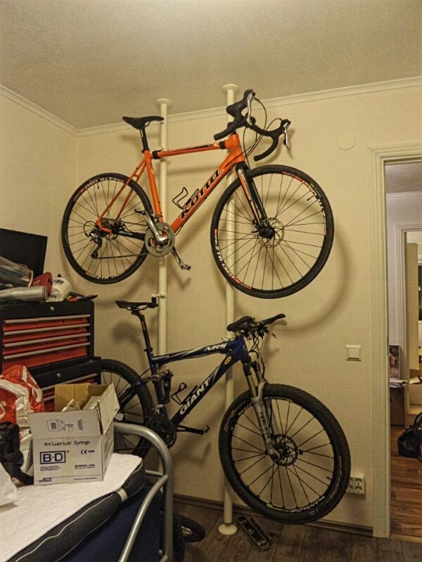

H. skrev:
> Haha, snyggt! Vad är den blåa hojen näst
> längst till vänster för något?
Det är en giant reign 2 2015

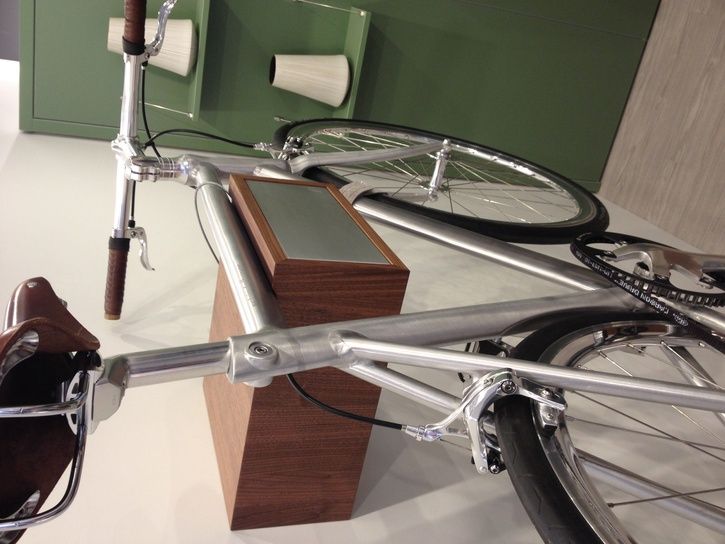

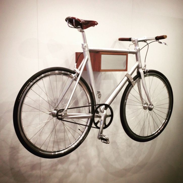

Jenny W skrev:
> Sett på komponentmässa, Interzum, i Köln.
Inga flaskställ på hojen. Får de plats?
Cykel i lägenhet
Snuten skrev:
Det var tråkigt nog inte så många sånna komponenter på mässan. Mest sånt som sitter på möbler. BTW så är "platskedjan" en Gates carbon drive CDX I fall någon undrar. Helt underhållsfri, således.

Cykel i lägenhet
Snuten skrev:
Hår många cyklar med horisontellt överrör man har är nog den första frågan man ska ställa sig.
Cykel i lägenhet
eketjall skrev:
> Snuten skrev:
> sig.
Funkar till både min MTB och min racer iaf.

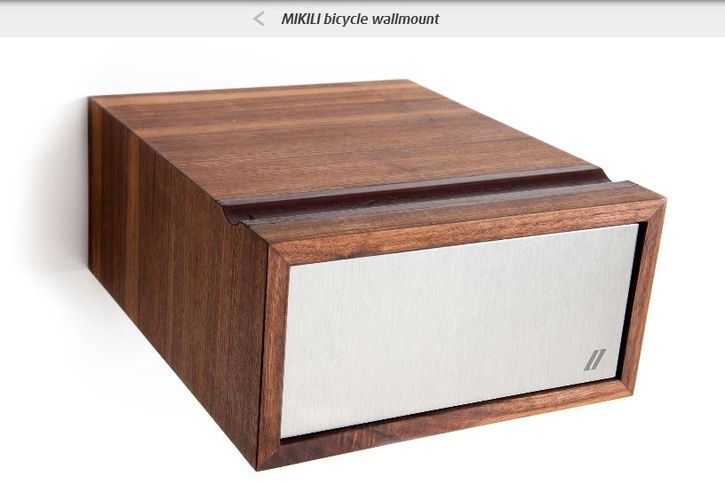

Jenny W skrev:
> Här är lådan föresten. Billigt och bra. Tror
> jag tar ett par-tre stycken...
Finns ju i budgetutförande "Vit & ek" för endast €345!

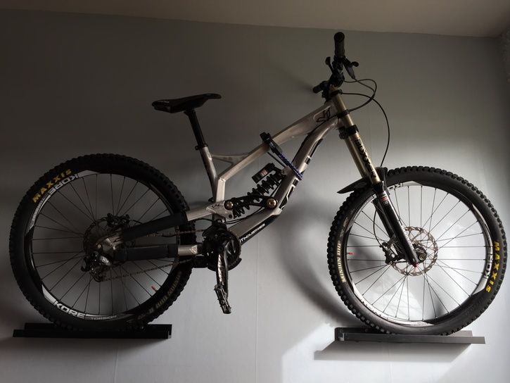

Min variant. Cykeln är dock såld och väggen väntar på en ny att stötta upp.
Vanliga tavellister från IKEA. Metallskruvs-krok från Claes Olsson.
Har dock förstärkt listerna med ett vinkeljärn från Claes Olsson då tavellisterna ger med sig, under varmare perioder främst, med cykeln på. För mycket vikt helt enkelt när man börjar hamna på 14kg +. Så ett måste att stötta upp om man vill vara säker på att listerna inte ger med sig så att cykeln trillar ned. Vilket hände mig efter något halvårs användning, innan jag förstärkte listerna med vinkeljärnen.
Kostnad, runt 100-200kr och lite borrning, pluggning och skruvande.

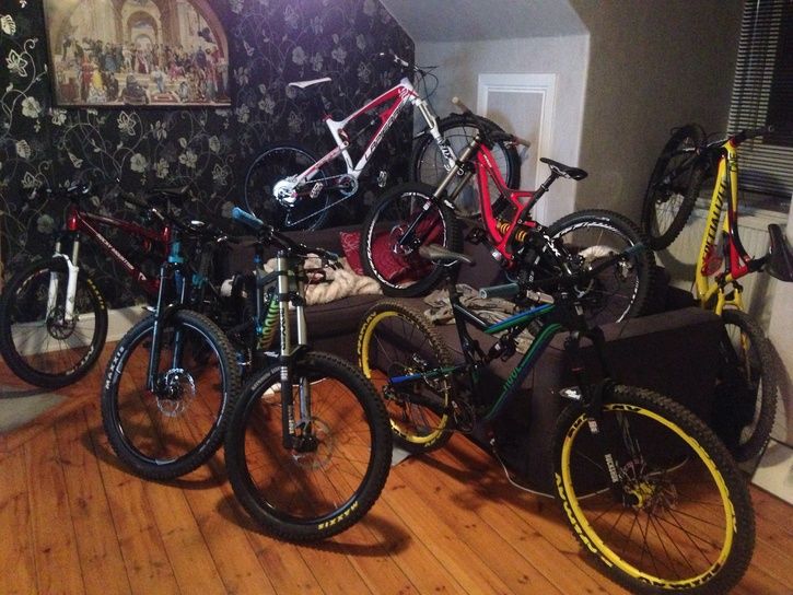

Blu3fox skrev:
> lite trångt ibland men funkar för mig och min
> inneboende :). Tur att vi båda är cykel nördar.
Haha cykeldagis.
