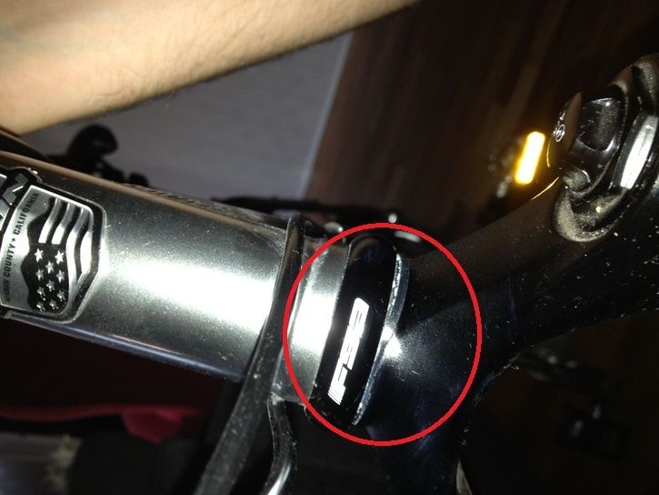

Jag märkte att gummiskyddet mellan styret och dämparna fattas, minns att den hängde lös förra gången jag lämnade in den och bad de att fixa det.....de tog bort den helt enkelt, jag kan inte fatta att den verksamheten finns och överlever idag.

castrello skrev:
> Vilket gummiskydd mellan styre och dämpare pratar
> du om?
+7. Typ.
Cykel köpt 29 juni, kedja gick av nyss. Garanti?
> du om?
Damaskerna som man gjorde sig av med för typ 10 år sedan?
Bifogar bild och visar vad jag menar, detta var innan CR "ågärdade" felet genom att ta bort den helt.
Skall klaga på det också !
    54.9 KB · Besök: 21
Har Lämnat in cykeln ( lördag 3 maj) och så får vi se vad som händer!
Är det nån som har nåt svar ang bilden ovanför?
