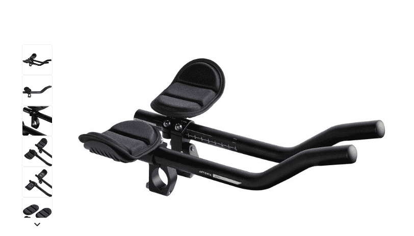

Har inte järnkoll på det här (eller reglerna som finns för Iron Man) men räcker det inte med att montera tempopinnar på en vanlig lvg cykel så är man hemma? En begagnad vettig lvg kan du säkert finna för runt 10 lapp om du söker lite, åtminstone om du nöjer dig med fälgbromsat. Pinnarna nedan kostar 449 på Decathlon men vet ej om de är tillräckligt bra. När det gäller Vättern sub 10 är det säkert inga större problem (om du tränar...) men underlättar om du går med i någon Vättern sub 10 grupp (solo är sub 10 avsevärt tuffare, går knappt att jämföra).

Ska du köra en landsvägshoj med tempopinnar hade jag tänkt på följande två saker:
- se till att den har en rund standardsadelstolpe, då kan du få till en bekvämare tempoposition genom att montera stolpen bakofram (med setbackstolpe) så att sadeln kommer längre fram.
- tempopinnarna du köper: kolla att det finns spacers för att kunna justera höjden relativt enkelt att få tag på och vad de kostar (de brukar vara svindyra i relation till vad det är)
- kolla att du kan justera armpadsen oberoende från monterinsplattan.
På en lvg cykel blir det lätt för utsträckt med fast position på padsen och då är det nice att kunna montera padsen "framför" styret närmare kroppen för bättre vinkel och axlar och armbågar.
Men det beror så klart på hur lång du är, cykelns storlek osv.
