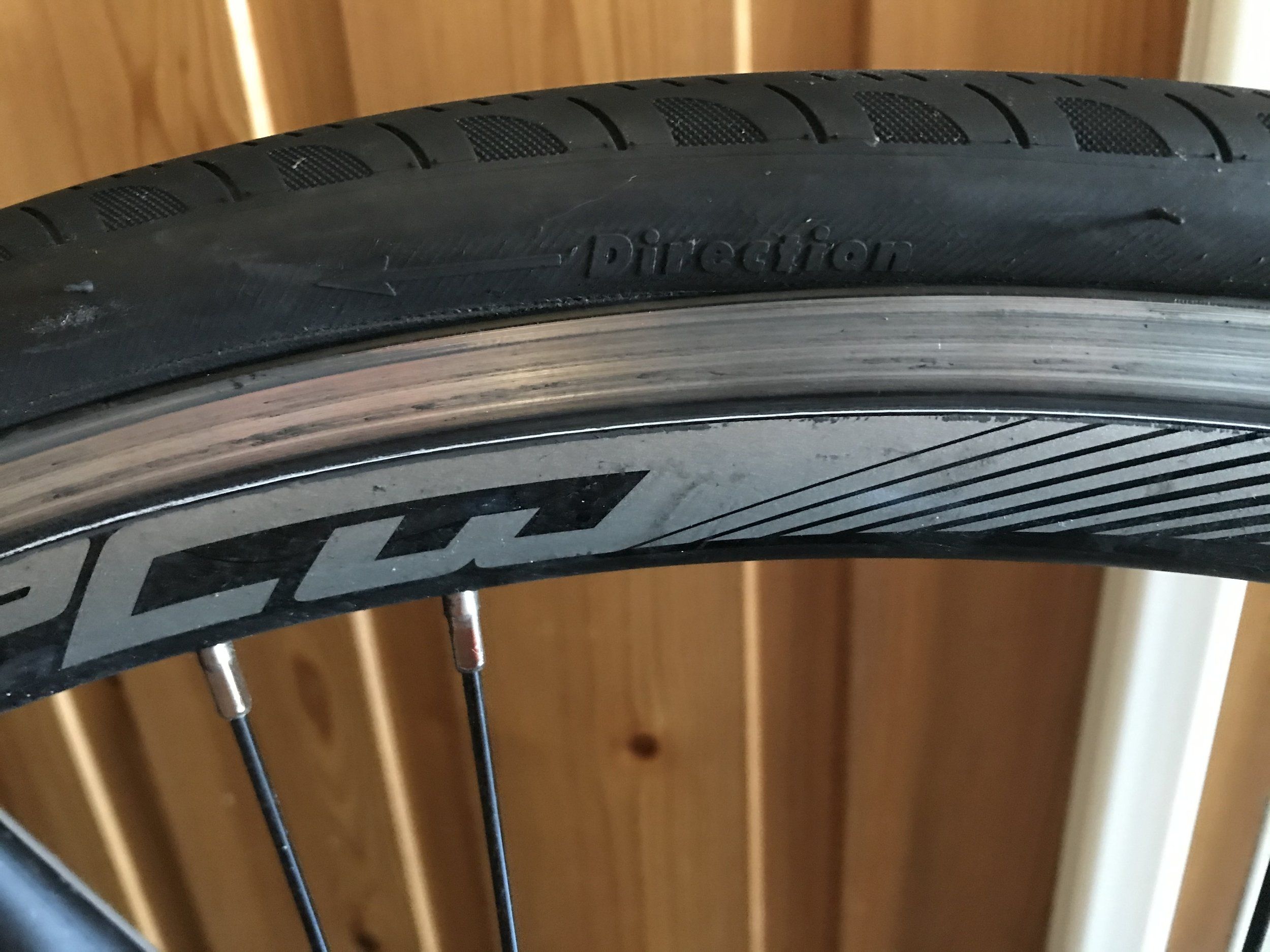

Hejsan,
Nybörjare vad gäller landsvägscykling här. Dessa däcken tar verkligen kol på glädjen att cykla. Fenomenet blir extra tydligt när jag roterar cykelhjulen fritt för då ser man att däcken sitter asymmetriskt. Låt mig visa med en bild. Jag antar att däcken passar då de kom med när jag köpte cykeln från XXL i Helsingborg. Jag har dessutom försökt med tricket att hälla i lite diskmedel och vatten innan jag pumpar däcken men ack :/. Jag antar dessutom att detta problem kan vara svaret till varför jag får punktering så pass ofta?
Mvh,
Daniel
    470.1 KB · Besök: 561
Cykel vinglar upp och ner när jag cyklar

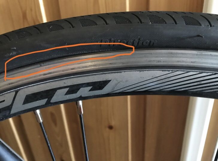

Jag är verkligen ingen expert, men jag vet i alla fall att den här linjen
ska vara synlig på båda däcksidor. Om den inte är det, som till höger i din bild när den kryper ner under fälgen, så blir balansen fel. Ofta när jag byter däck/fixar punktering får jag pumpa och såpvattna flera gånger längs fälgkanten för att däcket ska ”poppa” ordentligt och det ska bli någorlunda hyggligt. Prova att ta ut luften, såpvattna däcken på båda sidor längs fälgen, och sedan pumpa hårdare (än du egentligen törs) och bearbeta lite med händerna för att det ska lyckas krypa ut ordentligt.

Tackar för svaren allesammans, ska testa era tips! På sidan av däcken står det 125 psi och 18.5 bar,. Kan inte cykeldäcken explodera om jag pumpar mer än angivet?
Jag pumpade bakre däcket och hörde hur det poppade lite här och vart. Nu är det bara ett parti som ser felaktigt ut.
Givetvis ska det inte heller stå 18.5 bar utan 8.5 bar! Just nu står det 4 bar på cykelpumpen och resistansen är skyhög när jag pumpar. Antingen är det fel på cykelpumpen eller så är jag svag?
Om inte däcket eller fälgen är slut, så kan du lätt pumpa i 6-8 bar utan att något går sönder. Klarar inte pumpen det, så är det den det är fel på.
Fantamej, jag fick upp den till cirka 6.5 bar tills jag trodde att fälgen sprack men så poppade det till och det var däcket. När jag roterar det bakre hjulet fritt är det felfritt. Dags för det främre hjulet.
