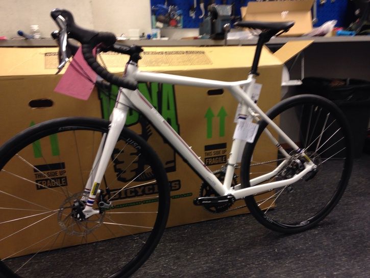

Tackar. Gravelbike tror jag att den kallas ja.
Det blev ett par musöron och en ringklocka med, slang hängde med på köpet.
Stod mellan denna och en kona Jake som ju är döläcker, men som tur var fanns det ingen hemma.

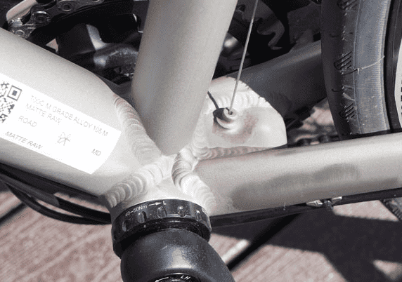

Var in på sportspec och kollade på en GT Grade, ser väldigt trevlig ut och helt klart en kandidat till pendling. Dock en liten fundering. Det sitter relativt smala däck på, med mina preferenser :) 28 mm sitter på och det går inte in många millimeter till om man ska ha skärmar. Hur bekvämt är det med 28 mm? Förstår om det är som att fråga hur långt ett snöre är men skulle vara tacksam för lite input angående däckbredd ändå. Funderar att byta ut de släta som sitter på mot ett par med lite mönster.
Cykelcross under 10000
Den klara nog upp till 35 utan problem och 28-32 är nog det normala min vill välja (även om det för stunden är lite ont om just 32 mer än CX, som iofs har lite mer mönster du söker :-) ).
Det som är lite tråkigt med GT Grade i mitt tycke är den där hyllan vid undre kedjestagen mot vevpartiet där wiren till "urspårar" i fram kommer upp. Missköter man att hålla rent där så kommer nog wiren att kärva ganska mycket (skriver jag utan att ha kikat i detalj).
Med skärm och vinter kanske det kan bli lite tight med 35 på vinter med lite trist göteborgssnö :) Dock är det många som kör på 28-32 så det lär nog jag klara av också.
Jag är inte helt hundra på vad du menar emmer men syftar du på vajern till framväxeln? Att det är den som kan kladda igen?

På denna "googlade" bild så ser du vad jag far efter. Jag har inte kört ner näsan och kikat i verkligheten så antagligen är det inte så farligt. Men håll med om att det är en fin grushylla mitt i sprutet :-)
    68.2 KB · Besök: 43
Det har du helt rätt i. Med vetskap av eventuella problem ska det nog gå att hålla rent. Ser det ut sådär på många cyklar? De jag kikat på och cyklat på så kommer vajern ovanifrån, har endast cyklat på mtb:er och hybrider. Tänker att det lättare samlas vatten som sedan fryser till på vintern i höljet?
Vad skumt konstruerad. Men bara att hålla rent så lär det ju funka. Lite samma med mitt brythjul i samma område.
Dock så är ju framväxel inget som rör sig lika mycket eller med samma precitionskrav som bakväxeln.

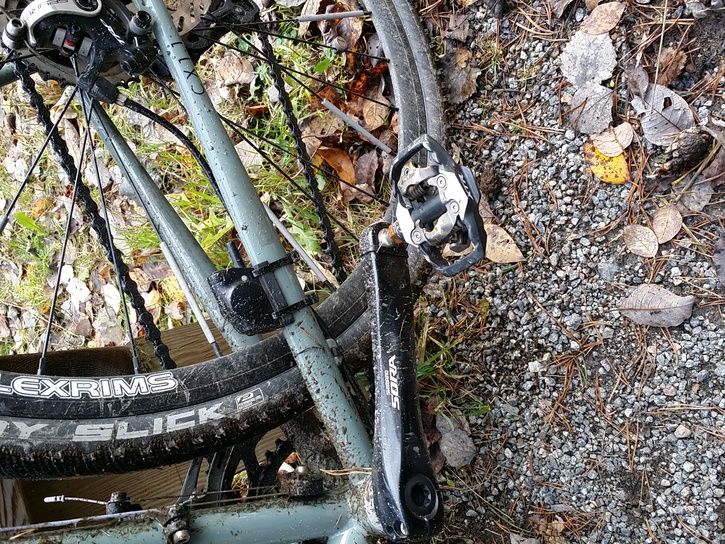

    216.9 KB · Besök: 34
emmer skrev:
> Bottom-pull är det normala, och så ska det
> förbli :-)
> Edit: Brythjul ser man inte ofta :-)
Nä. Men det fryser inte så lätt iaf. Fast lite muppigt är det allt.... ?
Bytte från Ultegra till CX70 framväxel och slapp därmed vända vajern i ett hjul på min CX. Det blev märkvärt distinktare växlingar efter det. Fattar inte varför någon designar sina cyklar så fortfarande, nu när det finns top pull växlar för landsväg/cross.
