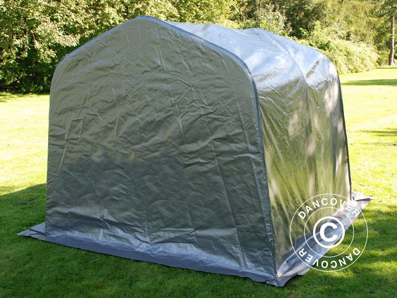

Hur man än googlar hamnar jag ofta på Dancovers hemsida och deras olika förvaringstältslösningar.
När jag gått förbi fastigheter som har dylika för bilar / båtar tycker jag ändå det ser rätt stadigt ut.
Någon på happy som kör med en sån lösning?
Jag fattar att det inte är en höjdare ut stöldperspektivet men den risken är rätt låg.
Däremot undrar jag hur stadiga de är (det kan blåsa nåt jävligt härute) respektive hur klarar de sig på vintern? Behöver man plocka ner det hela då eller klarar de snö? (Då hamnar vi i förvaringsproblemet igen)
Kanske räcker att ta in pressen bara och låta ställningarna stå kvar ute?
Andra bra tips för att lösa förvaringsutmaningen mottas också tacksamt :)
Bild nedan i illustrativt syfte:

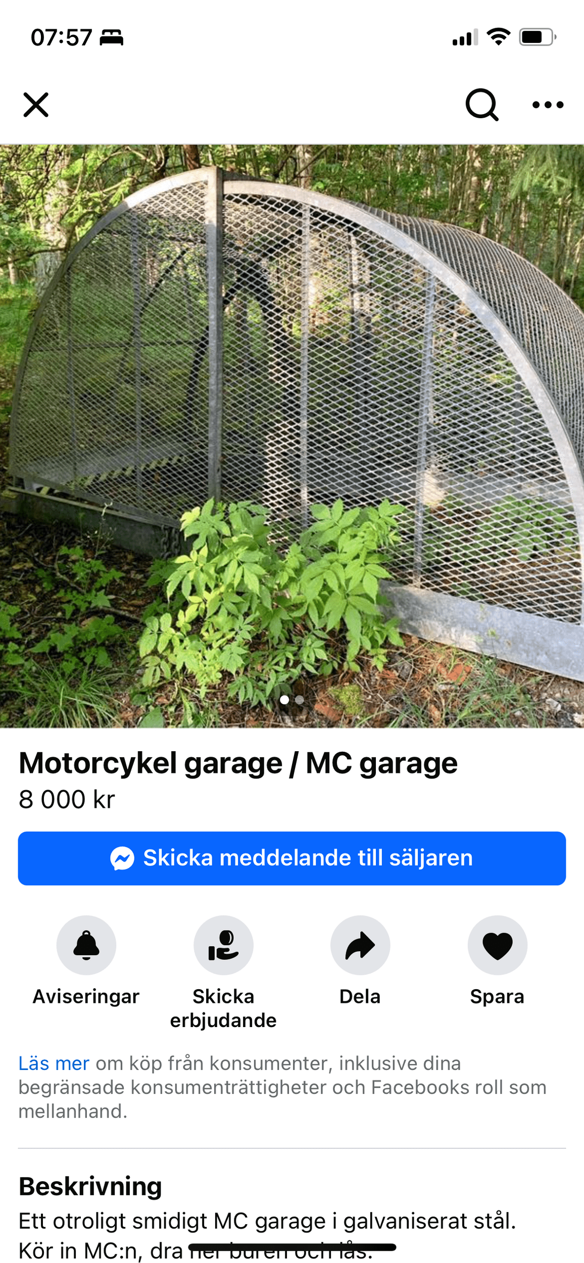

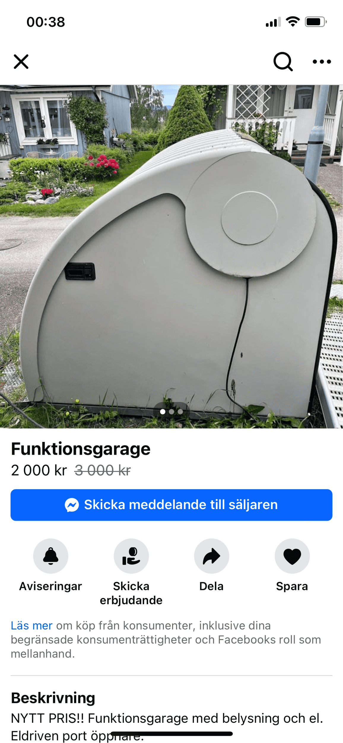

Dessa verkar ju dyra som tusan nya, bara att slå till!
Marketplace bjuder på alternativ nu! ?
