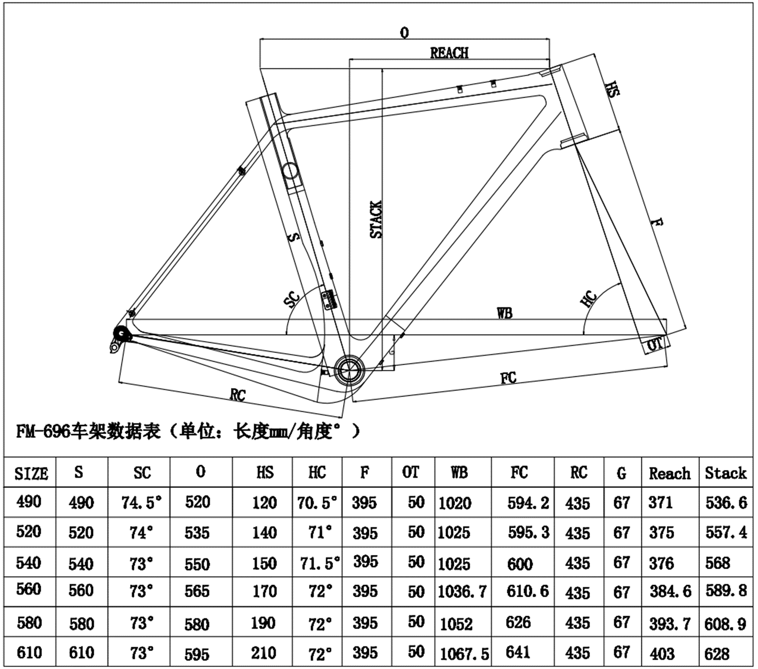

Den jag sitter på idag är en storlek 580 enligt nedan. Stack: 608,9 , Reach: 393,7. Jag är 187 lång.

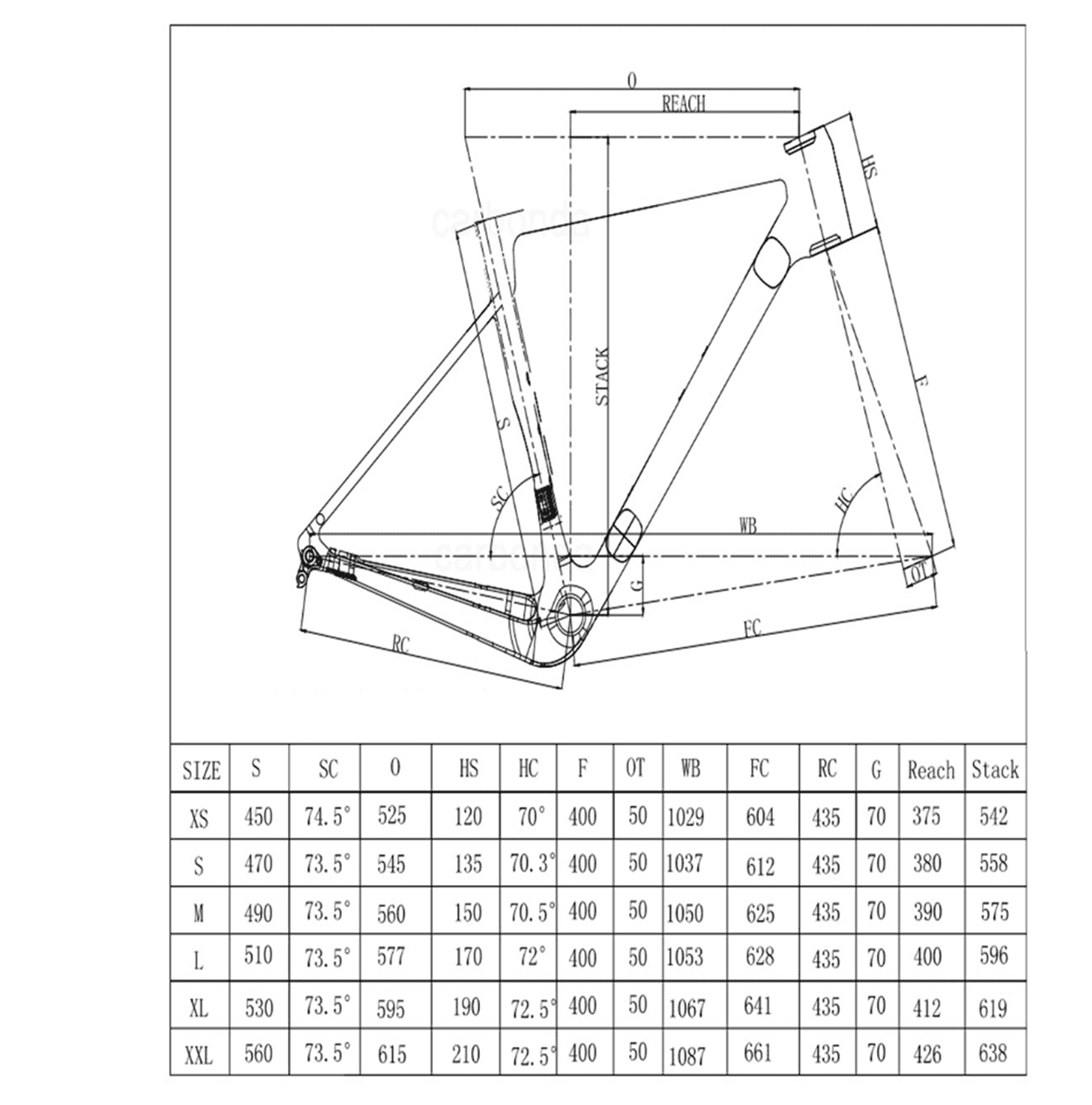

Vilken storlek borde jag köpa av denna ram i sådana fall?

Kom ihåg att längd och höjd samverkar - som tumregel kan man säga att längden ökar med ungefär en tredjedel av det du minskar höjden.
För att labba med såna här funderingar rekommenderar jag varmt gratisverktyget Bikegeocalc, som både åskådliggör och jämför skillnaderna i två cyklars geometri.
