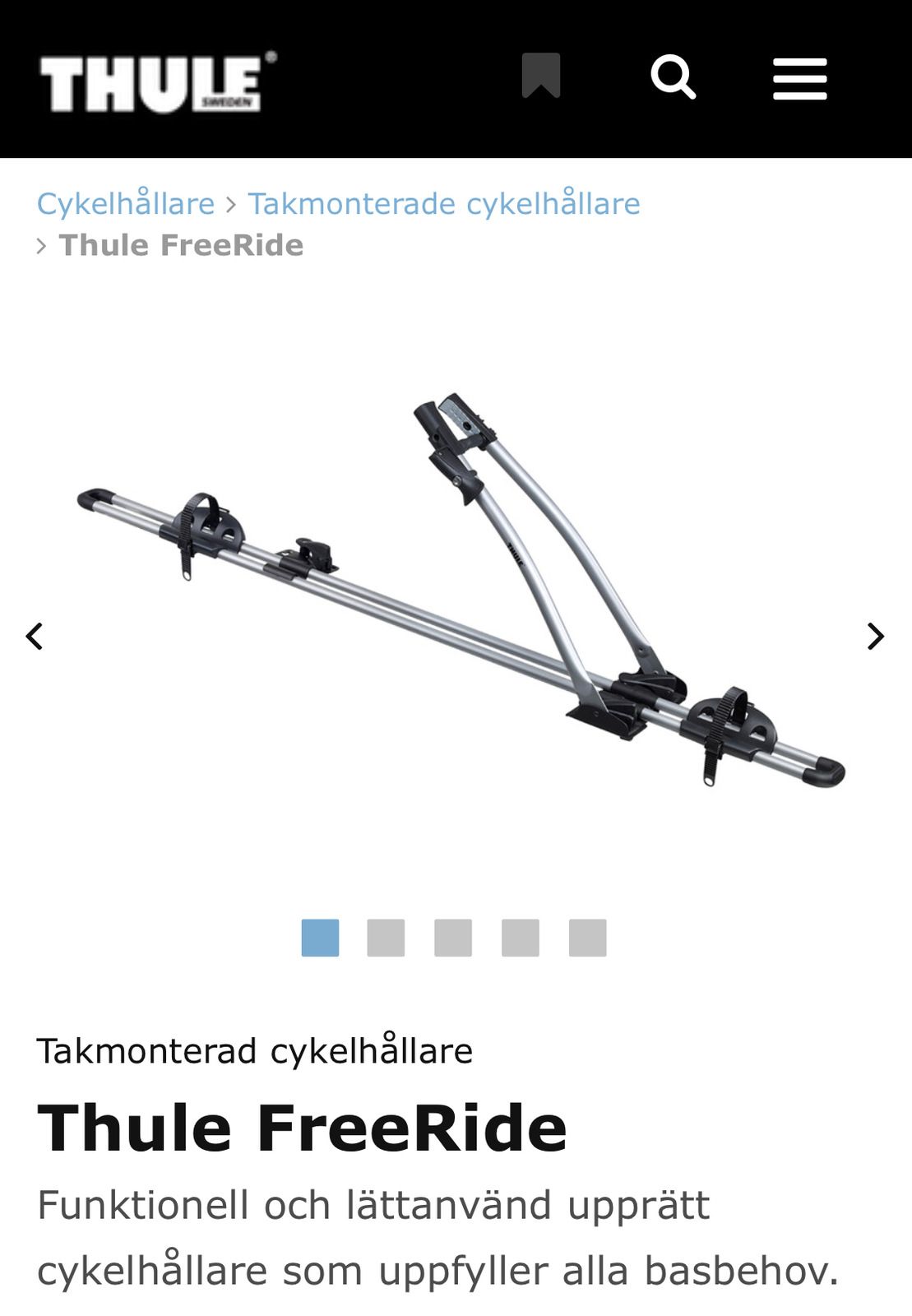

Hej! Jag har en cykelhållare från Thule som heter Thule Freeride och jag skulle vilja ha min Colnago C59 Italia med till Motala om några veckor (bor i Sthlm). Det känns dock inte som att det är en bra idé. Vad tycker/tror ni om att ha en så fin ram fastklämd med den hållaren på taket?
Finns det kanske något trick som får ramen att köra sig fint på taket eller rekommenderad ni bagageutrymmet? (Då blir det riktigt trångt men får väl lov att gå).

Inga problem med sån. Cykeln står jättefint. Om du är orolig för lacken kan du lägga lite skumplast eller tygtrasor i klämman. Skruva inte ihop klämman för hårt bara.

Nya Thule UpRide ser grym ut, klämmer åt runt framhjulet.

Strålande!
Då ska jag testa mig fram lite. Tror det får bli lite dämpning emellan ramen och hållaren. Ska testa i god tid. Är det värt att titta på finare hållare?
Cykelhållare på biltaket & kolfiberram
Nej, det finns knappast nån bättre takhållare än den på bilden. Den håller cykeln säkert och stabilt, utan risk för att cykeln flyger av som det lätt kan hända från de där man tar av framhjulet för att montera.

Ja, det är jag också nyfiken på hur "cykeln lätt kan flyga av" en gaffelmonterad hållare. Jag har kört sådana i över 10 år utan problem och tycker cykeln sitter betydligt stadigare än i den typ TS visar ovan som jag hade först...

Jag är också nyfiken på hur "buggen" ser ut som får cyklar med gaffellmontering att flyga av. För övrigt undrar jag lite vad som händer om man får punktering på cykeln på den modellen som klämmer framdäck. Aldrig provat den.

En cykelram i kolfiber är konstruerad för att cykla på , inte att klämma runt ramröret .
Jag skulle inte montera mina cyklar i en sån hållare utan har uteslutande framgaffeldödshållare .
Cyklarna sitter då mycket stadigt och flyger nästan aldrig av .

Har monterat kolfibercyklar med klämma om ramen utan problem, man ska bara spänna "lagom" hårt. Skulle man krocka i nån högre fart skulle jag inte tro att cykeln tar mer skada i en sådan hållare jämfört med andra modeller.

T.ex cannondale avråder bestämt från hållare som klämmer runt ramen.
Där rekommenderas en hållare som fästes i framgaffeln
Trots att cyklarna flyger av

Har en äldre modell av Thulehållare som klämmer om diagonalröret och har inte klämt sönder några kolfiberramar än.

Sätt handen i klämman och dra åt och se hur hårt du måste dra innan du behöver bli orolig för att paja något. Du behöver ju inte dra klämman hårdare än att den sitter stadigt runt ramen. Kan du rucka på ramen i klämman, dra lite till. Har man lite sunt förnuft så skulle jag säga att det är riskfritt med kolfiberram i klämma. Man klämmer ju även på ett dragkroksmonterat ställ.
Droppa två meter ner i en stenkista går bra med kolfiberhojar, men att sätta dem i ett takställ med klämma går inte. [rolleyes]
