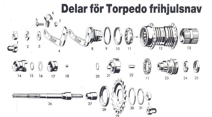

Frivarv på torpedo beror oftast på att gammalt fett kläggar igen drivaren (20-21-22-23)
Ta isär rengör lägg ett tunt lager fett på innanmätet UTOM rullarna till drivare och bromskoppel (14)Fyll utrymmet mellan kulorna i lagren med fett. Sätt ihop drivare trä den på axel en liten skvätt 10 olja på rullar sätt ihop bromshylsa/koppel trä ovanpå drivare lägg på hylsan (12)en liten skätt olja i kopplet gänga på bromskona med arm. brukar justera lite för tight & hålla emot muttern och knacka armen mot tills lagret löper lätt utan glapp. Har man inget skruvstycke med skyddsbackar går det att skruva fast hjulet utanför ramen med drivsidan inåt
PS bromshylsa av stål ska helst ha specialfett, vet inte om det finns att köpa längre
