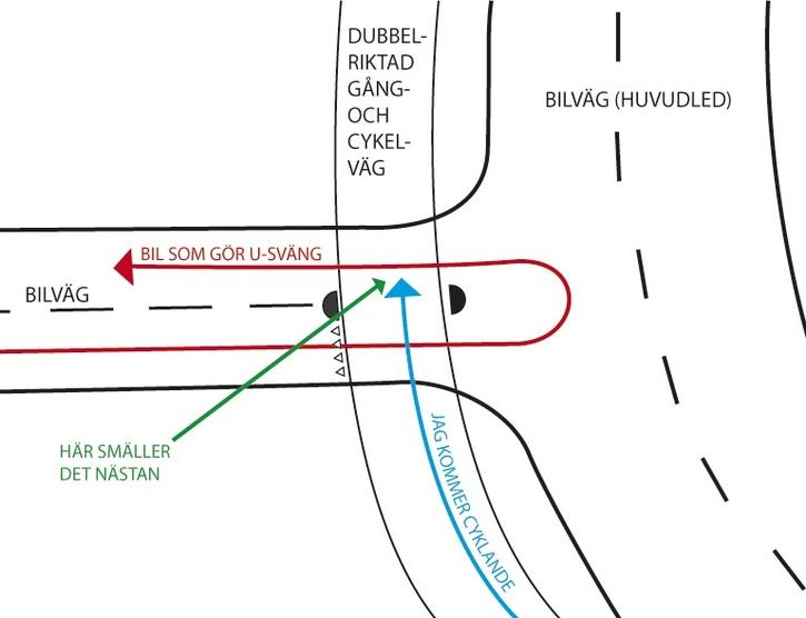

Råkade ut för en incident då jag pendlade hem idag. Är ganska säker på att det var bilisten som gjorde bort sig, men man vet ju aldrig. Se skiss:
Vad gäller rent allmänt för cykelöverfarter? Hörde något om att reglerna skall ändras så bilarna alltid skall lämna företräde även om hajtänderna ligger efter cykelöverfarten?

Eftersom det är väjningsplikt innan gc-övergången så ska bilen givetvis stanna. Är överfarten upphöjd ska bilen stanna, är det ett vanlig överfart/övergångsställe så är det tveksamt om du inte går över.

Bilisten har ju bytt körfält och är väjningspliktig allt innan han kommit in i "normal trafikrytm". typ.
Cykelöverfart - vad gäller egentligen?
I detta fallet skall bilisten stanna både vid utfart och när han svänger av huvudleden (som han ju kör på i någon sekund).
Om hajtänderna hade varit på andra sidan GC-banan behöver han inte stanna vid utfart på huvudleden, men han skall fortfarande stanna när han svänger av den.

Av trafikverkets PDF verkar det ju som att du hade rätt eftersom han svängde in på vägen som cykelöverfarten korsar.

RockyM, i och med att han var ute på cykelöverfarten skall han inte släppa fram någon alls. Cyklister har väjningsplikt när de skall åka ut på en cykelöverfart, men när man väl är ute på cykelöverfart skall bilisten släppa fram en. I denna situation skall man alltså släppa förbi bilen, och sedan åka ut på överfarten. Vad de gjort innan är som sagt historia, för när cyklisten är ute på överfarten skall han få passera.

Jag var otydlig när jag gjorde min beskrivning:
1 GC-vägen är parallell med bilvägen men helt avskiljd.
2. Det finns både övergångsställe och cykelöverfart.
3. Bilen hann först passera precis framför mig och jag trdode att han skulle fortsätta ut till vänster på huvudleden. Dock gjorde han en helt oväntad U-sväng och körde tillbaka samma väg han kom. Jag hann då precis tvärnita för att inte köra in i hans vänstra sida (förarsidan).
4. Jag är bilist, cyklist, fotgängare mm. Jag kör mindre och mindre offensivt eftersom jag ganska nyligt blivit pappa och kanske blivit smartare (tveksamt) med åren. Malmötrafiken är hård, man skall inte jiddra i onödan.
Som kuriosa kan nämnas att en annan blist som kom på huvudleden och skulle svänga in på den mindre vägen, tutade argt på U-svängaren.
Bilförare som svänger ska släppa fram de som befinner sig på cykelöverfarten:
"En förare, som skall köra ut ur en cirkulationsplats eller annars efter att ha svängt i en vägkorsning skall passera en obevakad cykelöverfart, skall köra med låg hastighet och lämna cyklande och förare av moped klass II som är ute på eller just skall färdas ut på cykelöverfarten tillfälle att passera."

Kan hända. Men han gör en "Sväng". Och dessutom en vänstersväng. Och vid vänstersvängar så ligger man dessutom alltid risigt till och fö
"När du har svängt i en korsning och ska passera en obevakad cykelöverfart, ska du köra med låg hastighet och ge cyklande och mopedister (klass II), som är ute på eller just ska ut på cykelöverfarten, tillfälle att passera."
