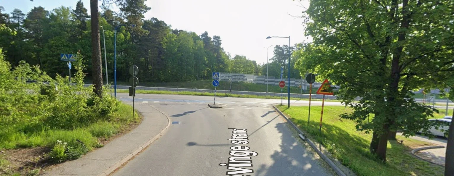

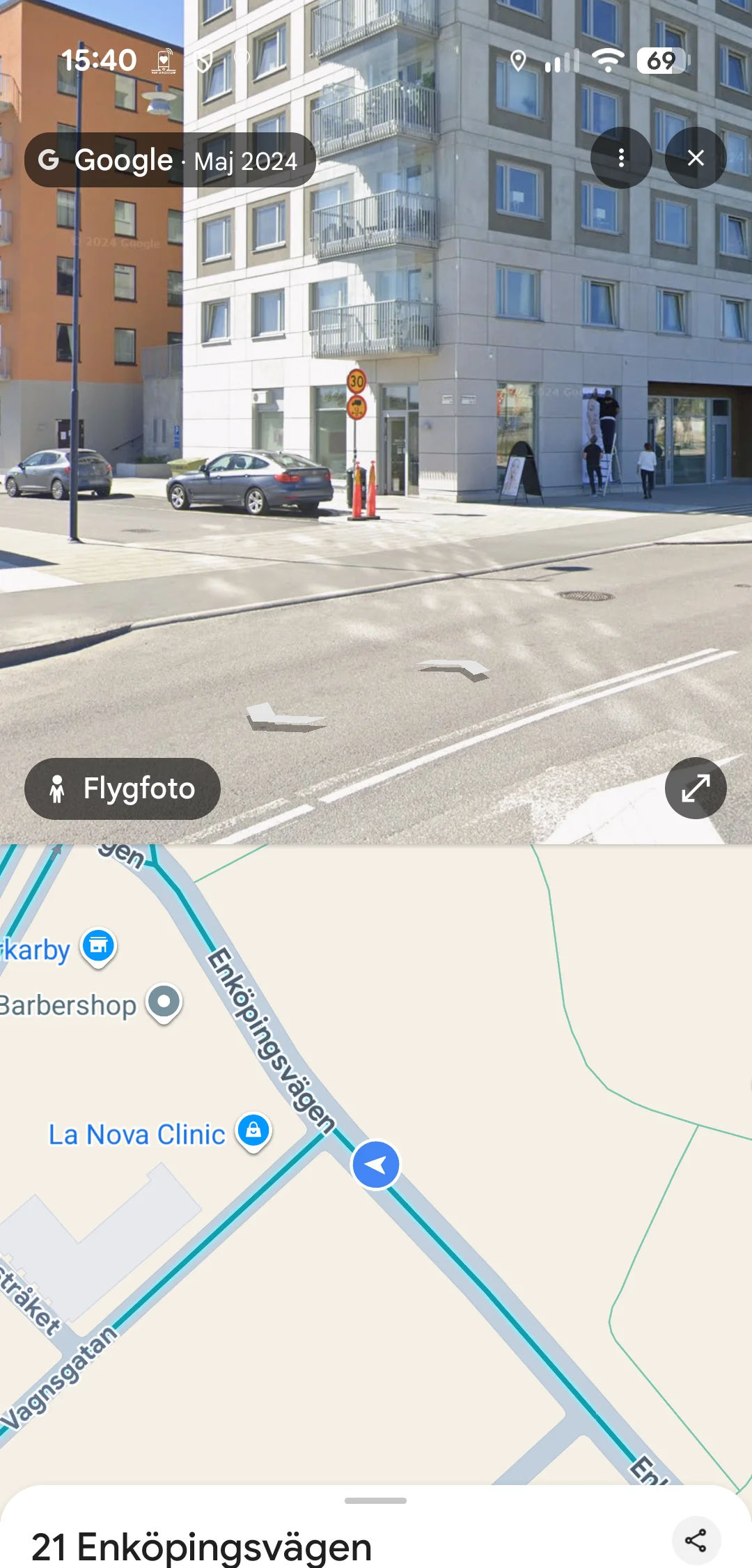

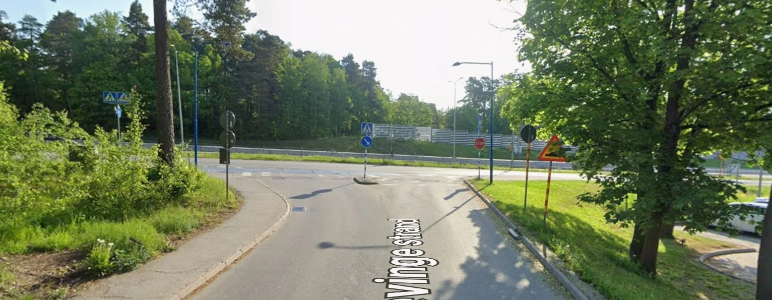

Jag tror att den där "passagen" med rödmålad cykelbana inte ens är en passage, utan en obruten cykelbana längs huvudleden, där korsande trafik har väjningsplikt.
Sånt kan tydligen finnas även i Sverige, men oskyltat/omarkerat i så fall. Det är utformningen som avgör om det är obruten cykelbana eller inte, men säker kan man inte vara utan att fråga kommunen.
Om inte det här är en obruten cykelbana så vetefan...
(Observera att den korsande vägen saknar väjningspliktsskylt/hajtänder. Ändå lämnar bilisterna företräde för bilar på Enköpingsvägen, men inte för cyklister på cykelbanan.)
Jag klandrar kanske inte bilisterna i första hand, utan den som har utformat den sprillans nya korsningen... VARFÖR har de byggt så?

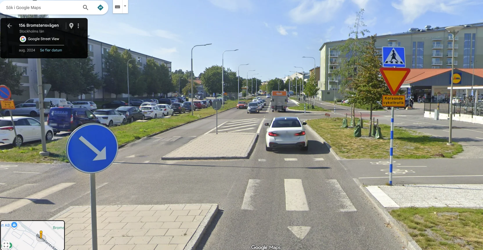

Den här något udda skyltkombinationen finns i Spånga.
Visa bilaga 806810
WOW! Exakt en sådan tilläggstavla, fast med texten "Gäller även cykel", eventuellt som tillfällig skylt i orange, föreslog jag för både Sundbybergs och Järfällas kommun, men nej, det gick absolut inte för sig.
Faktum är att Järfälla behagade svara mig just idag(!) angående detta, flera månader efter min ursprungliga fråga:
"Orange/svart färgsättning på vägmärken innebär tillfällig utmärkning, och indikerar alltså att det inte är en permanent regel. Med korrekt färgsättning å andra sidan underminerar det andra platser som inte har skyltarna. Ingendera variant vore bra."
Cykelöverfarter, finns de och isf. var?
Fast det hade ju betytt att "även cyklister som färdas i körbanan ska iaktta väjningsplikt mot korsande gång- och cykeltrafik" (vilket väjningspliktskylten redan innebär). Var det verkligen det du menade? :unsure:
Det har du rätt i, och "Korsande cykeltrafik" är förstås en mycket bättre text. Tyvärr tror jag inte att det hade haft någon som helst betydelse för svaren jag fick från kommunerna.
En annan skillnad mot hur det vanligtvis ser ur är att väjningspliktsskylten på bilden enbart gäller cykelpassagen - det finns ingen korsande väg.
Edit: Nu ser jag att mitt förslag löd "Gäller även cykelpassage", vilket kanske är tydligare men egentligen betyder att även korsande trafik på cykelpassagen ska väja.
