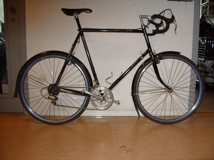

Jag är 192/95cm och Pendlar på en gammal Miyata Six-ten med 65cm ramhöjd. Hade ramen varit någon centimeter högre hade den varit för stor för även mig.

Edit: lägger in en bild på Majsan oxå.
    94.6 KB · Besök: 30
