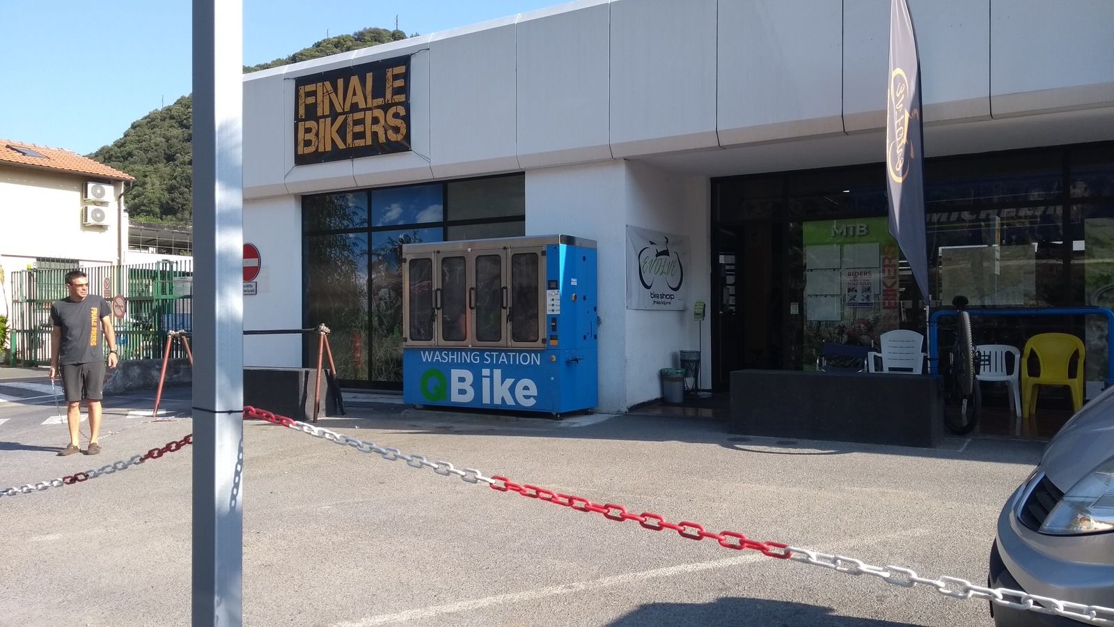

Ingen ny grej, sett liknande utanför cykelbutiker i t ex Finale som ser ut att ha stått där några år. Som en liten biltvätt man ställer in cykeln i
Cykeltvätten, automatisk tvättmaskin för cyklar?
Hittade en bild.
    233.1 KB · Besök: 360

Om det är nån sorts högtryckstvättgrej i tvätten är det ingen bra ide. Lär ju trycka in vatten i diverse lager där man inte gärna vill ha in vatten.

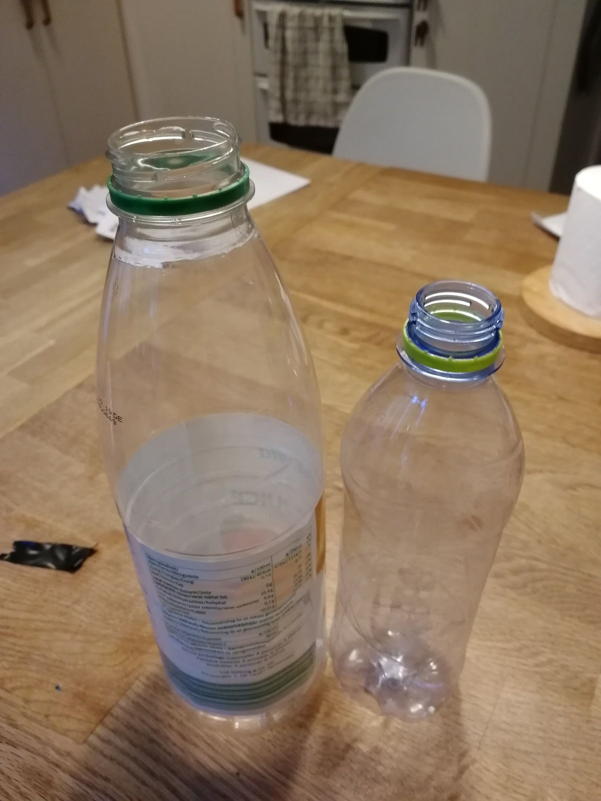

När det gäller kedjetvätt så har jag länge haft tillgång till spolplatta i gemensamma garaget, och där kunnat gå loss med lampolja alt lysfotogen, pensel och sedan avspolning med slang.
Sedan drygt ett par år har jag inte den möjligheten längre och det suger. Vill/vågar inte spola av fotogenen på gatan framför villan.
Dock tror jag att jag har hittat en acceptabel metod åtminstone då det gäller själva kedjan:
Ett snabblås på så den går lätt att ta av. Ner med den i en pet-flaska med 1/2 dl lampolja i. På med korken. Skaka som f-n. Om kedjan är mkt smutsig kan det behövas två omgångar lampolja. Häng upp den på tork en stund och klart.
Blir mkt renare än att sitta och stänka med en pensel och avfettning. Kedjan blir helt tyst. Inget krasande. Inget spolande så det stänker olja och rengöringsmedel. Inget förorenat vatten. Inget rengöringsmedel på händerna. Nästan all skit och spill samlad i flaskan.

Hur får du upp kedjan igen ur flaskan?
Fiskar upp änden med en ståltråd. Men det skall erkännas att det funkar bäst med flaskor som har lite större öppning. Jag brukar använda den sort som står till vänster (juice från Lidl btw):

Smart. Hur många tvättar räcker en fyllning till innan du lämnar det som farligt avfall?
Jag häller på knappt en halv dl åt gången. När jag tvättat en kedja häller jag över spillet i dunk. Brukar vara på tippen ca en gång varannan månad och lämnar då bla detta. Man kan säkert göra rent en kedja med bara ett oar-tre centiliter också.
