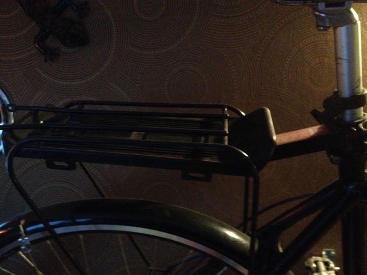

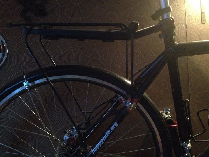

Jodå. Bifogar bild på väskifierad cross utan fästen. Thule pack n pedal pakethållare, och ortliebväskor på styret och därbak.
Pakethållaren går även att fästa på gaffeln, men gör det inte om den är av kolfiber. Då går den sönder (gaffeln alltså).

Cykelväskor på en cx?
Najs!

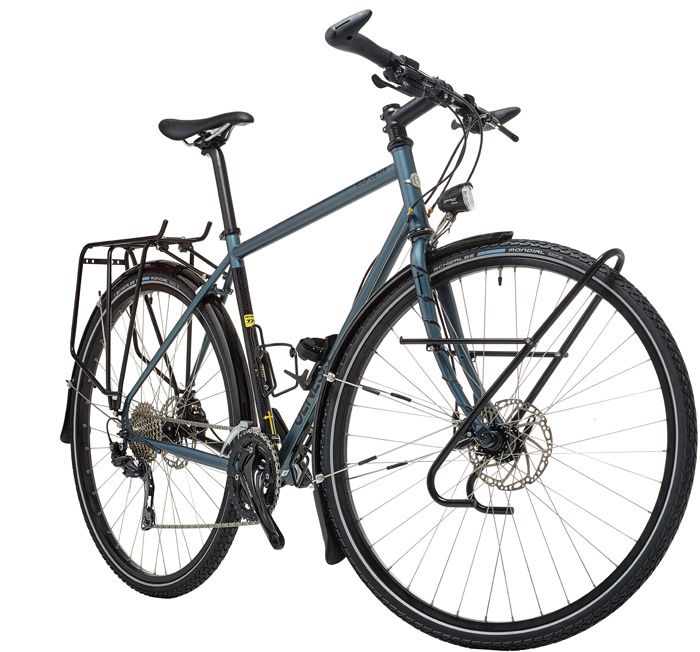

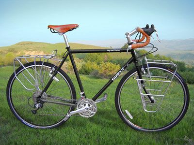

Attans då. En Genesis eller Surly då?
    75.8 KB · Besök: 120
    29.6 KB · Besök: 74
Jo jag vet, men för att testa en tripp först.. Då måste jag välja crossen, eller låna en tur hoj av nån :p

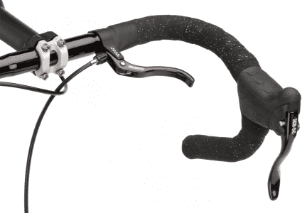

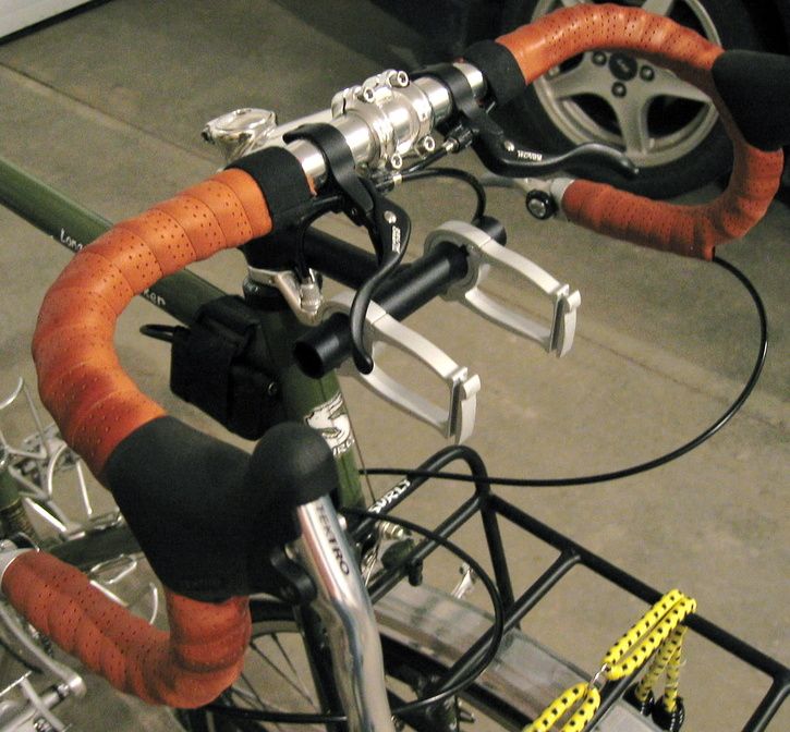

Vet inte om jag vågar sätta styrväska på mitt fina kolfiberstyre?
Har en rose, med klickfix fäste, men den där vajern oroar mig...
> fina kolfiberstyre?
> vajern oroar mig...
Har du ett styre du inte vågar lägga 5,6,7 kg i hade jag aldrig stått upp och brytit i det.
Vajern hat jag för mig är pladtbeklädd? Annars är det inte svårt att lösa. Jag har vaudes styrväska.

Vaudes säkerhetsrekommendationer säger nej till deras vajerfäste på karbongstyre. Vad som sedan funkar är en annan femma.

Hur funkar styrväskan med Crosstop-handtag?
    12.7 KB · Besök: 70

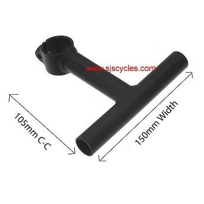

Har man 27 mm utrymme på styrröret under styrstammen funkar det med en sån som på bilden nedan. Kan inte plåta min egen cross just nu, utan en snodd bild från nätet får visa montering.
Finns i några olika varianter: http://www.sjscycles.co.uk/page/find/?name=thorn accessory bar&page=1
Då får man också fram/ner styrväskan något.
