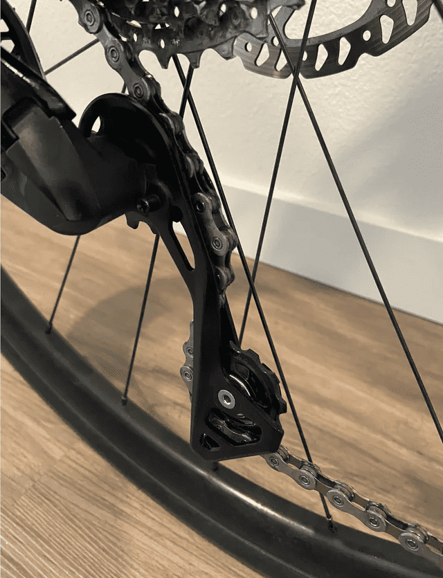

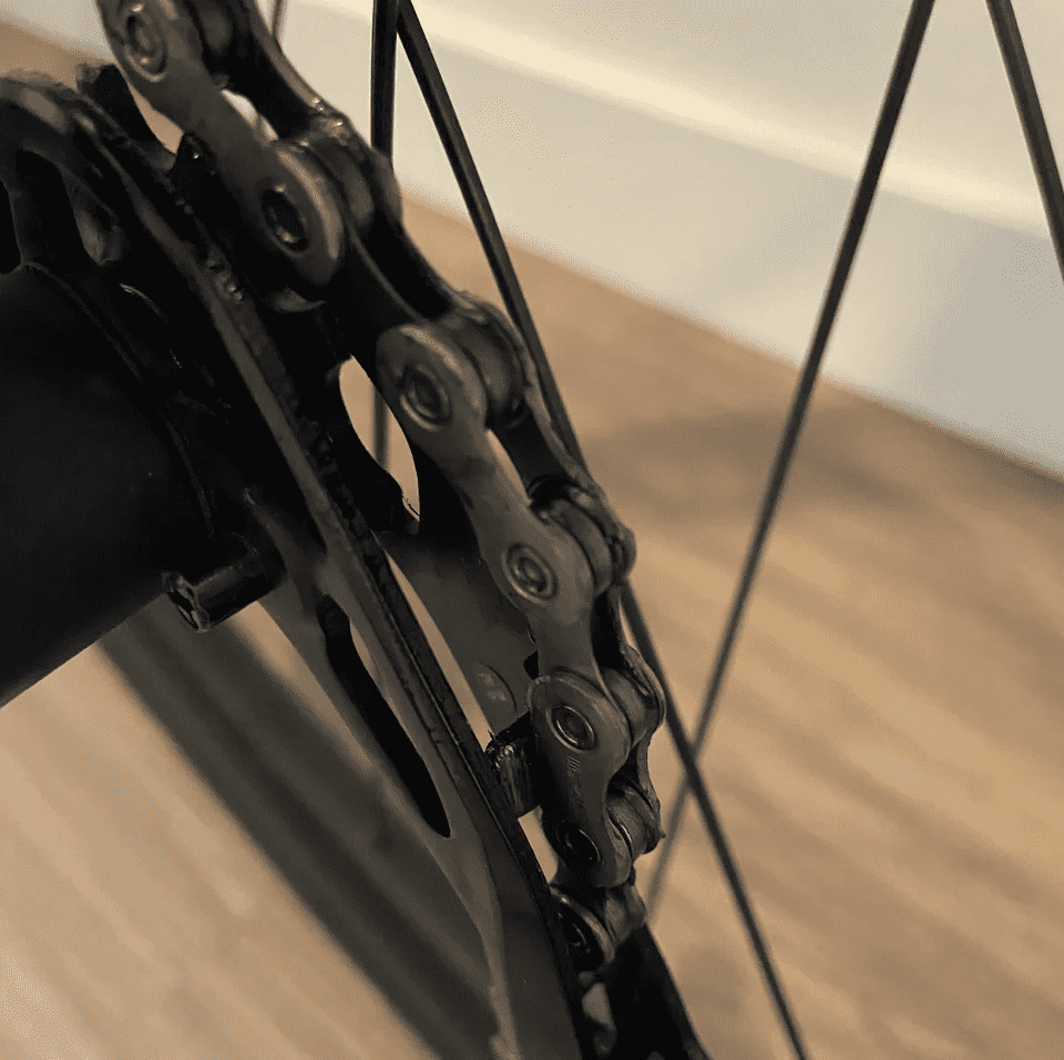

Köpte nyligen ny landsvägs- cykel med duraace 12-speed-komponenter.
lämnade direkt in cykeln till cykelverkstad (behöver ej nämna namn) för att göra rent kedja från fabriks-olja för att kunna köra Wax.
de drog kedja på fel sida om en liten metalldel mellan de två kugghjulen i bakväxel (se exempel-bilder, de är dock inte från min cykel).
då jag är nybörjare har jag inte insett detta förrän när jag satte på cykeln på ny-inköpt trainer och när ingen vind piskade i öronen insåg jag hur otroligt högt det lät från bakväxel.
kedjan har alltså slitits ned hela vägen till kugghjulet och det är en stor fåra i metallen, har nästan gått hela vägen igenom.
har alltså cyklat +150 mil och slitit på ett helt nytt dura-ace-system.
verkstaden har gått med på att ersätta för ny "Cage " till bakväxel samt ny kedja.
pratade med cykelhandlare från vilken jag köpte cykel som tyckte att jag borde kräva ny kassett då den kan slitits överdrivet, växlar har ju hoppat fram och tillbaka nämligen...
dessutom har metallspån skavts och förmodligen fastnat på kedja som ytterligare slitit alla komponenter.
de tyckte också att jag borde kräva en helt ny bakväxel då kugghjul slitits överdrivet då kedjan legat onaturligt samt all metallflis.
Min fråga är: vad är rimligt att kräva att de ersätter ?

Jag kan tycka att säljarens åsikt är rätt rimlig. Verkstaden borde ju ha märkt detta om de vevat runt tramporna efter att de monterat kedjan.
Men samtidigt tycker jag du också borde märkt det direkt, det låter ju väldigt mycket om man monterar kedjan fel på det sättet. Att växlar hoppar fram- och tillbaka borde också föranlett en översyn från din sida.
Jag kan förstå om verkstaden inte vill ersätta kassett och ny bakväxel då det är ganska dyra grejer på Dura Ace och du borde upptäckt problemet tidigare. Om växlarna fungerar bra efter montering av ny kedja och cage så tänker jag att du får vara nöjd...

Jag vet faktiskt inte vad jag tycker är mest imponerande. Att verkstan lyckades dra kedjan fel eller att TS klarat av att cykla 150 mil på den utan att märka något
Ny kedja+cage och trissor känns väl OK. Också har du aldrig mer med den cykelverkstan att göra igen
Att dra den fel kan jag köpa. Kanske p.g.a. jag själv gjort misstaget (en gång). Att de inte märker det innan de lämnar ut den till kund känns mer förvånande. När jag begick misstaget märkte jag det omedelbart när jag vevade runt kedjan lite för hand direkt efter att ha satt på den.
Inte för att vara taskig, och jag är absolut ingen som är bra på att meka cykel, men man måste ju dock närmast totalt ignorera hur det känns när man cyklar och växlar om man inte ska märka att något är allvarligt fel med tanke på hur illa det går med kedjan felmonterad på det sättet. Tror att det kan vara idé att dra lärdom av detta och i framtiden vara lite mer observant på när saker inte känns rätt/bra. Det kan spara dig "olycka".
Vad gäller vad som är rimlig kompensation har jag ingen uppfattning om.
"Någon jag känner" lyckades cykla några mil med kedjan felmonterad på samma sätt på en 105-grupp.
Lät det lite illa? Ja, och när man efter några (lyckligtvis inte alltför många) mil förstod vad man lyckats med kände man sig såklart dum. Men det lät inte _jätteilla_. Och det gick inte heller märkbart trögt eller gav upphov till några alltför extrema växlingsproblem.
Så jag kan utan problem köpa att någon som inte riktigt vet hur det ska låta eller kännas kan cykla runt så ett ganska bra tag utan att förstå problemet.

På 11- delade Shimano kedjor sitter det ett kedjelås med en pil på som visar riktningen för montering på kedjan. När kedjelåset befinner sig nere på drivlinan ska pilen peka bakåt, när kedjelåset är på övre delen så ska pilen peka framåt . Gissar att det är samma för 12-delade Shimano. Mycket viktigt för växlingsegenskaperna.
Läs gärna själva inlägget och inte bara rubriken innan du kommenterar.
Det handlar inte om en felvänd kedja. Det handlar om en kedja som monterats fel, finns tom bilder som visar. Börja prata om riktning på kedjelåset gör dig bara till en fåne i denna frågeställning.
