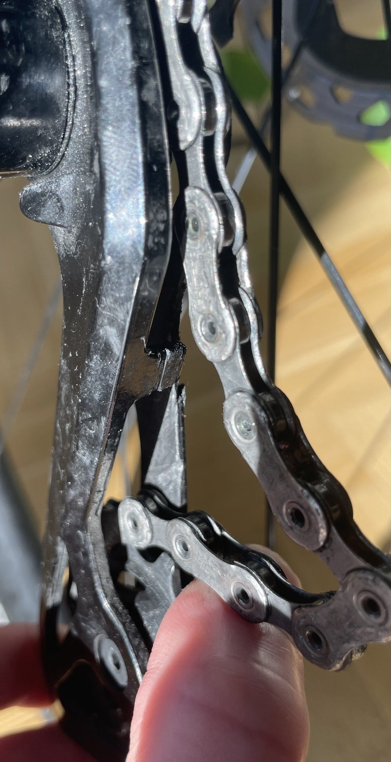

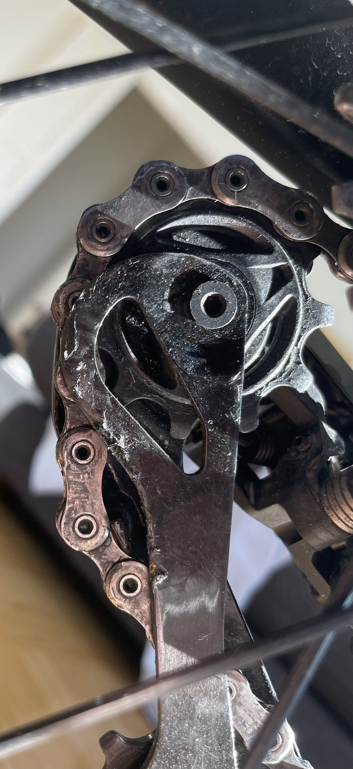

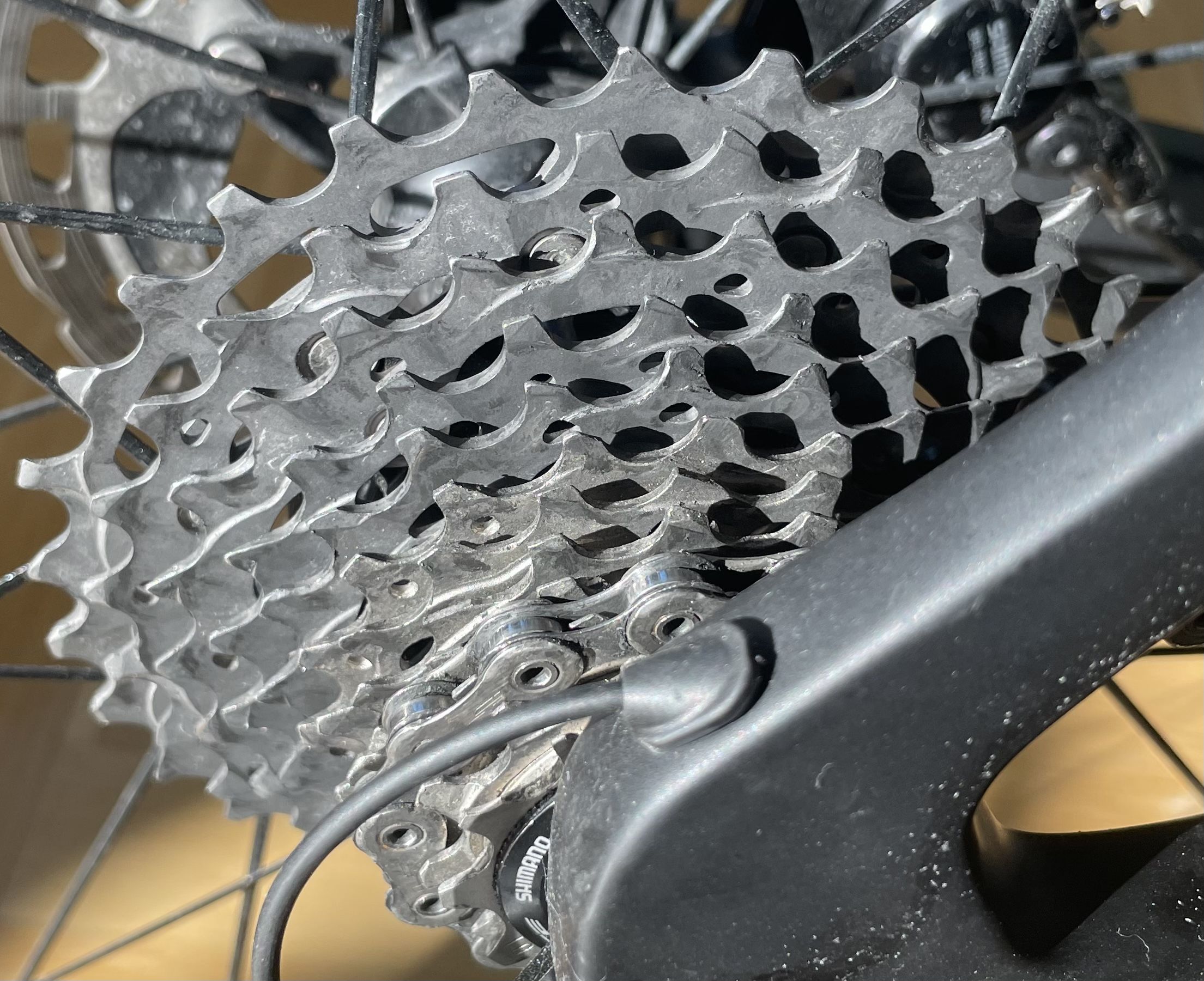

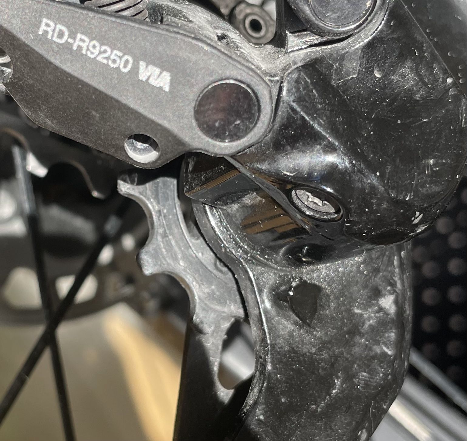

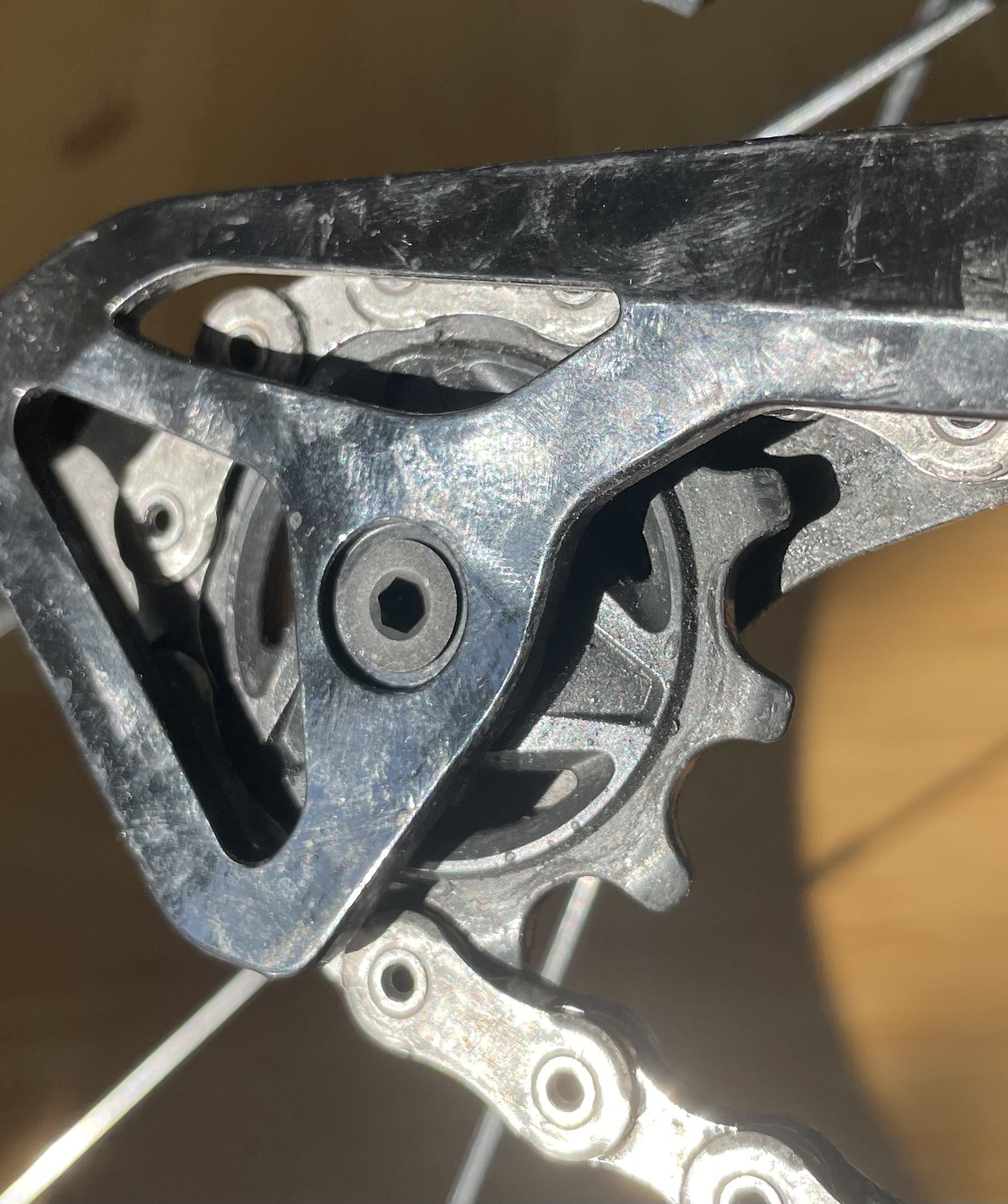

Om man byter cadge och eventuellt sprockets ser jag inte någon anledning till att byta hela bakväxeln.
Eventuellt kedjeslitage pga skrapet är på dess utsida som aldrig kommer i kontakt med klingorna.
Om cykeln växlade dåligt och kedjan hoppade på klingorna kan slitaget blivit högre på kassetten, men hoppandet borde ts märkt.
Bilderna är ganska suddiga för att bedöma något slitage. Jag ser lite färgskrap på buren, men ts säger att ”piggen” nästan är nersliten.

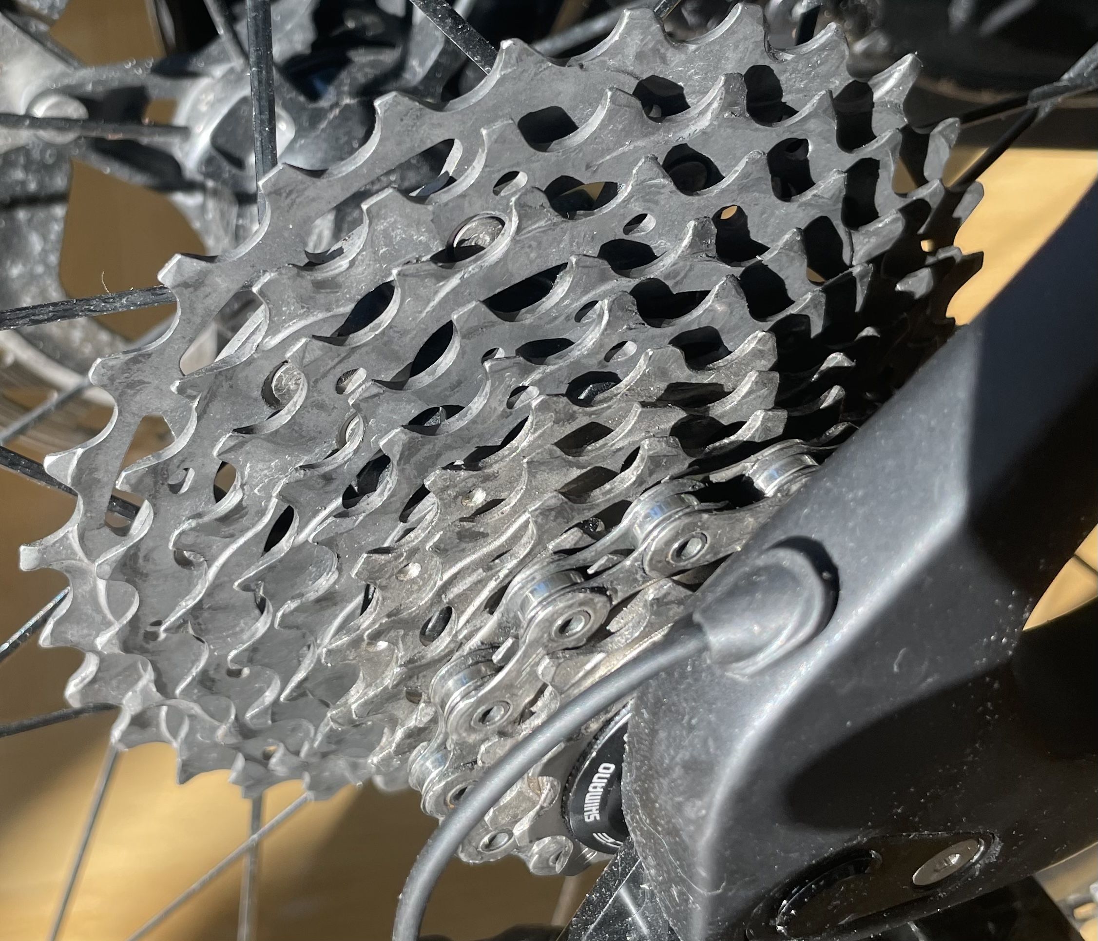

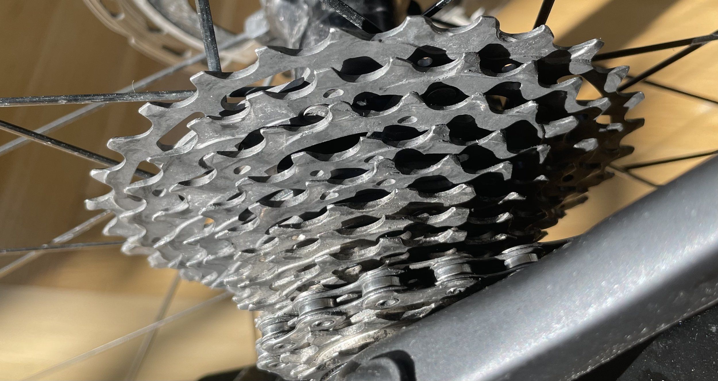

Hallå igen på er alla!
vilken respons!!!
Såg att några önskade bilder på just min cykel, det kommer här!!
Kanske svårt för er att bedöma bara med bilder men hur tycker ni att slitaget ser ut??
Den ”smuts” ni kan se på insidan av bakväxeln är alltså ansamling av metallflisor.

@Razzz har du fått hjälp med din ursprungliga fråga?
Hallå!
verkstad har erbjudit sig att ersätta ”cage” till bakväxel samt kedjan, dock inte pulley wheels eller kassett.
jag har nu i inlägg ovan bifogat bilder på MIN cykel, ni får gärna kika just på kassett samt pulley wheels och ge er åsikt kring om man borde be dem ersätta även dessa.
Som sagt var cykeln helt ny och har alltså gått 150 mil!

Spontant ser kassetten helt ok ut men är det DA för sådär 3lax så känns det endå inget kul om du tuggat metallflis 150 mil.
