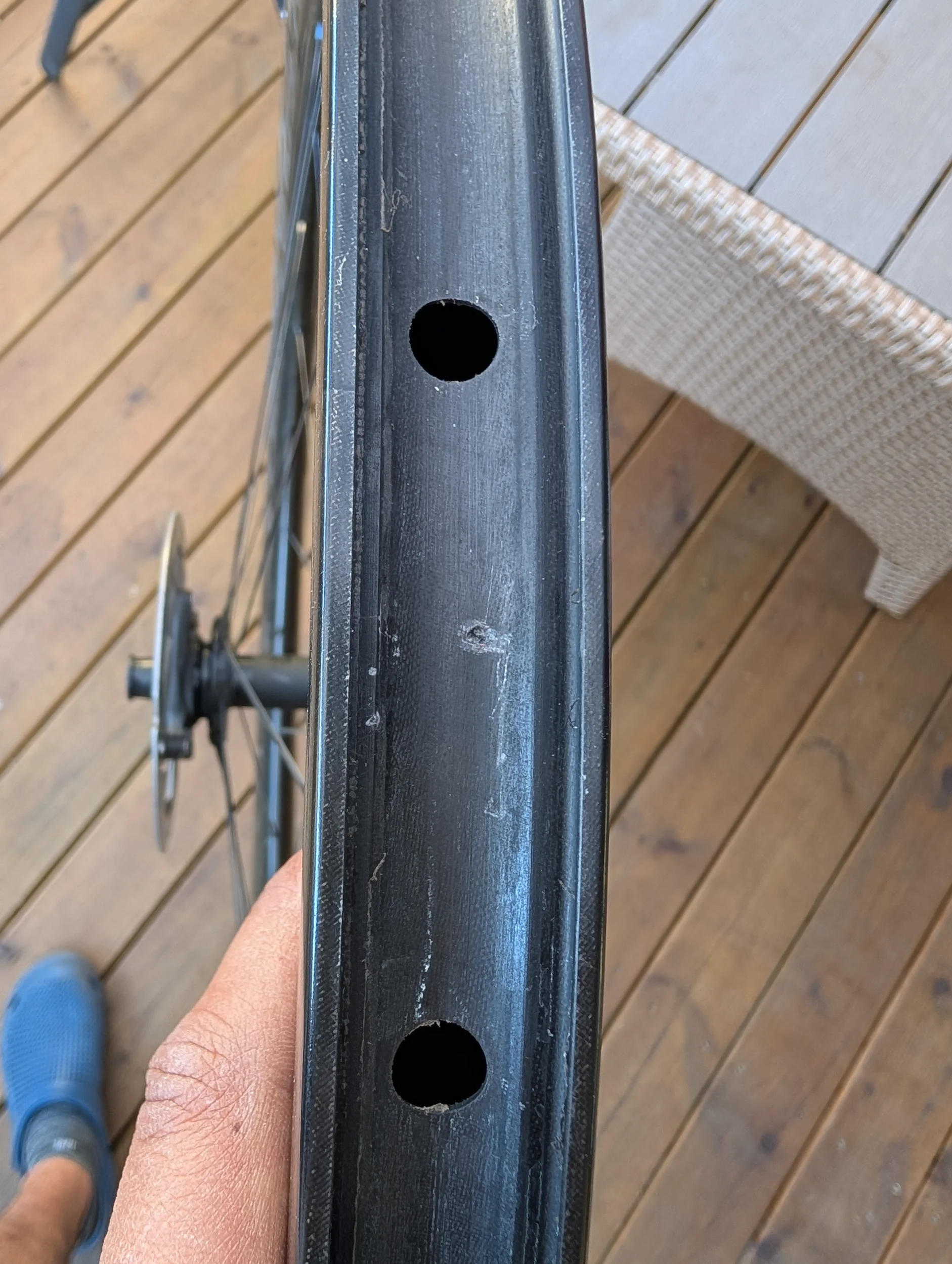

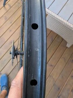

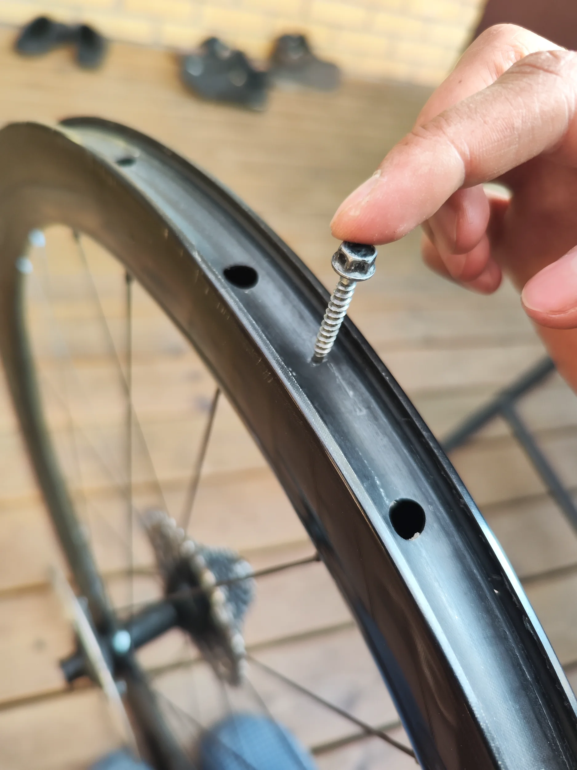

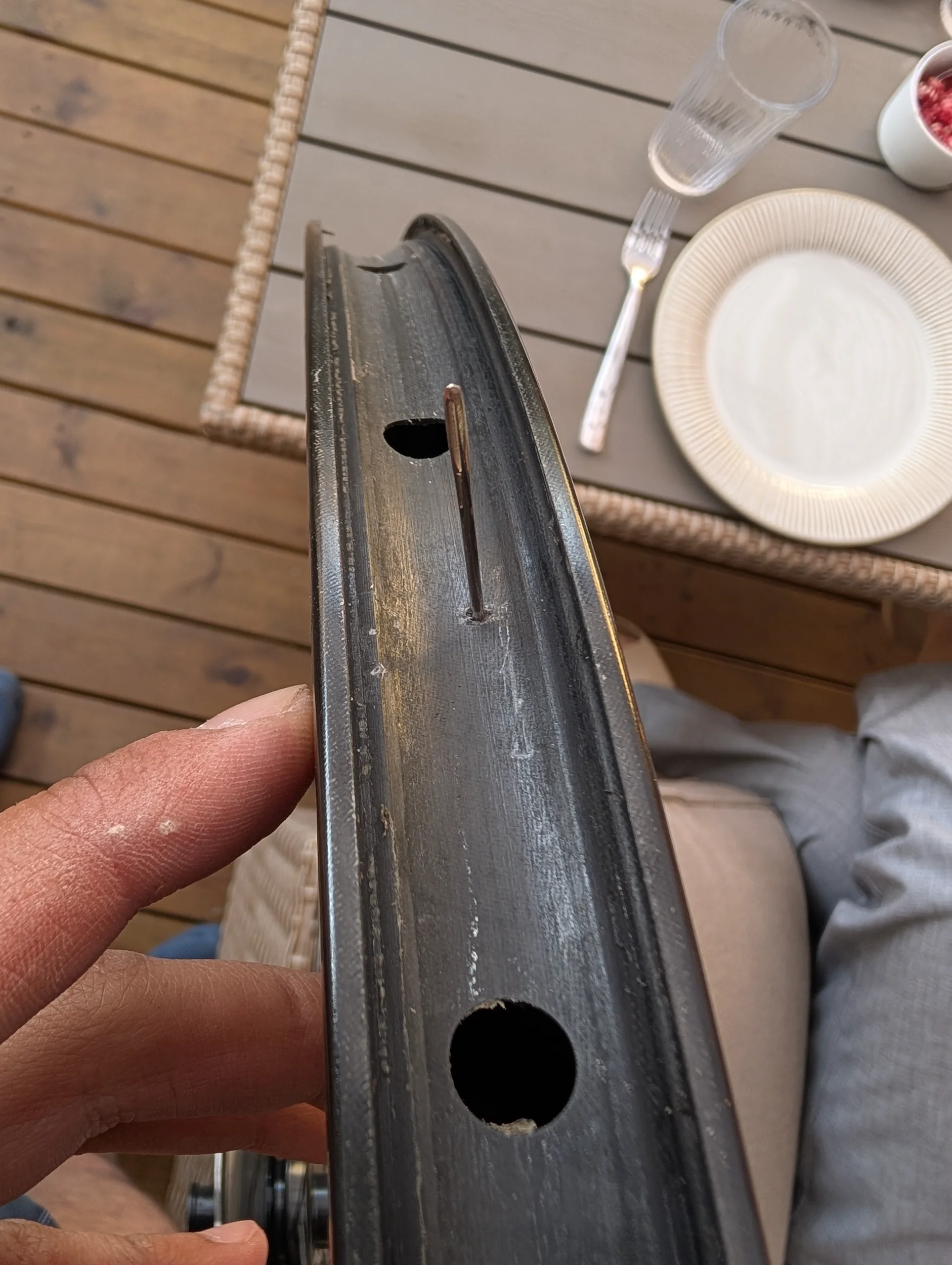

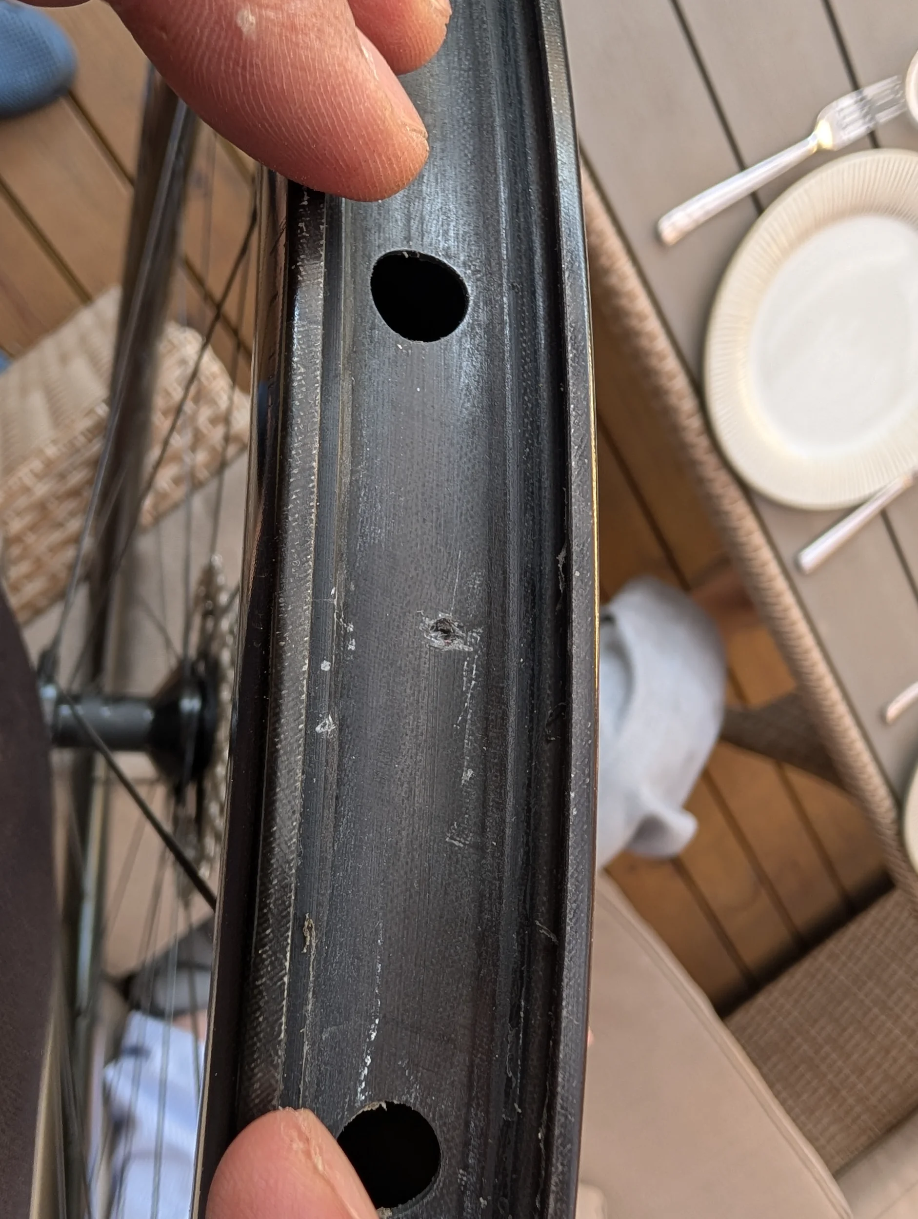

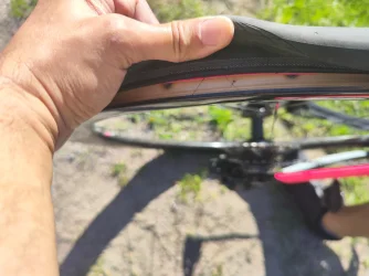

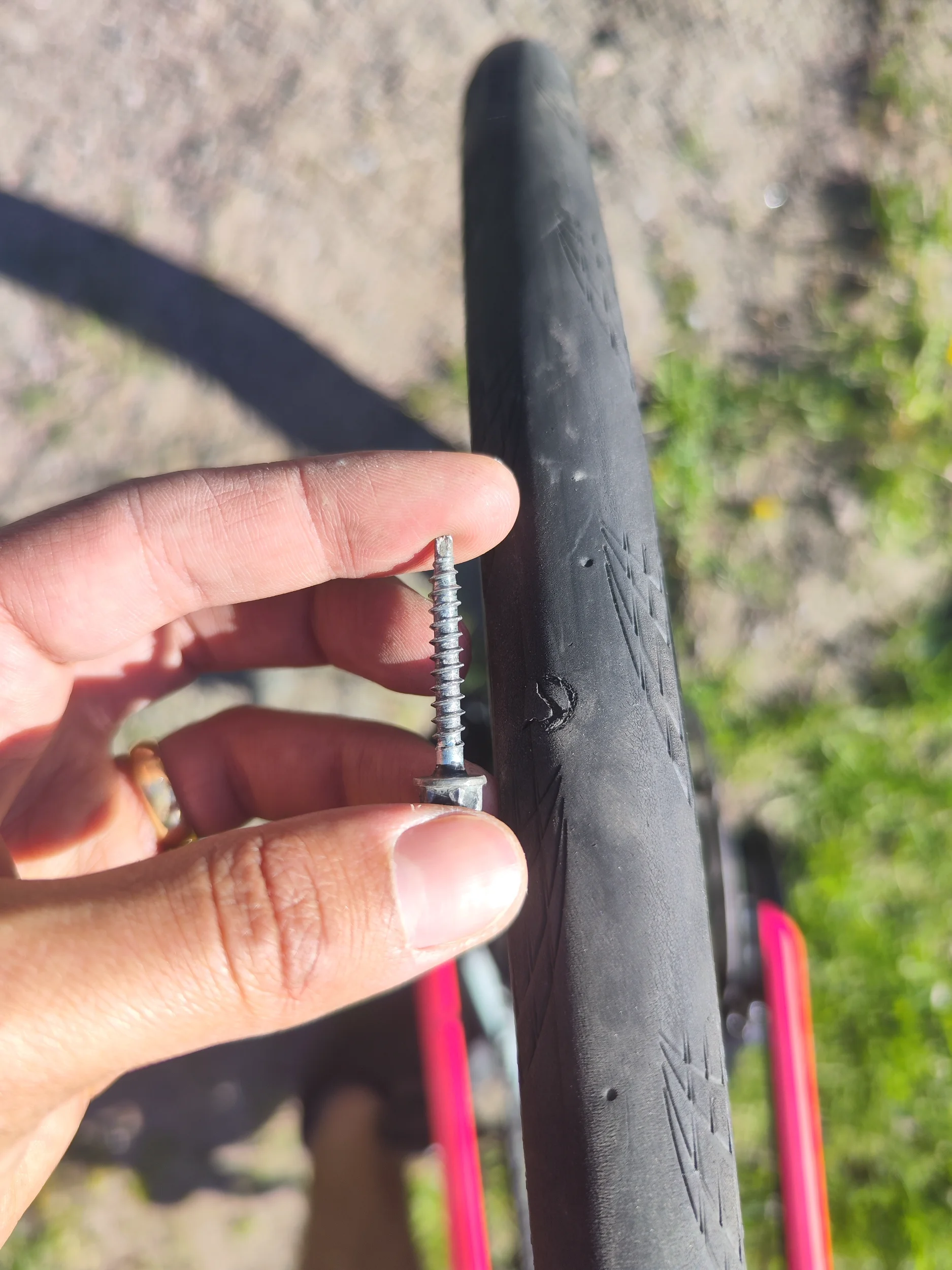

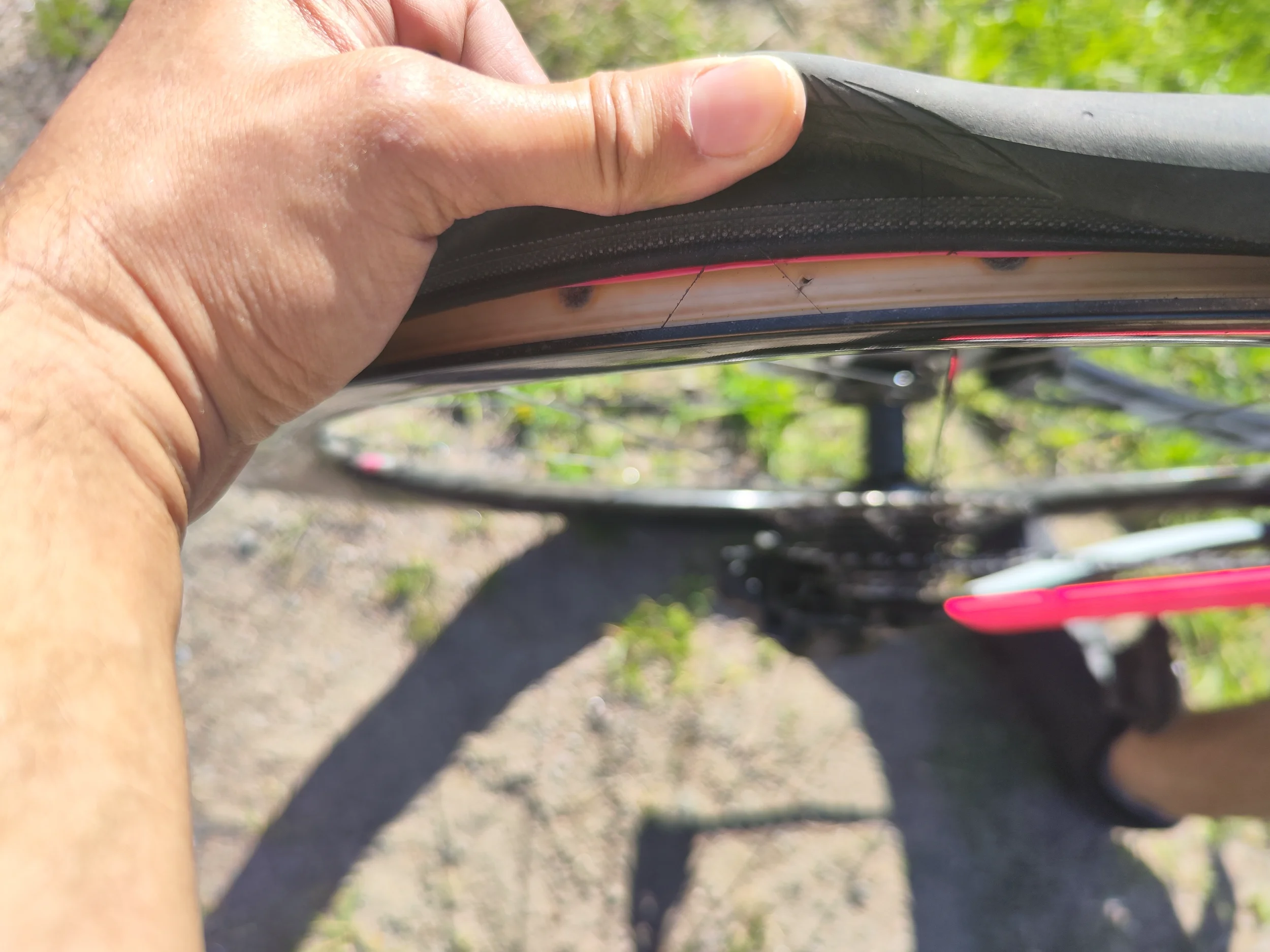

Hej,
Cyklade idag och lyckades köra på en rätt lång skruv som fastnade direkt 90 grader mot hjulet tyvärr. Rullade väl 6 varv innan jag hann stanna. Skruven har gått igenom hjulet på ett ställe, se bilder. Rent hål på ca 0,5x1mm. Känslan är väl att det inte borde påverka med tanke på övriga hål som finns men vill ändå kolla. Kanske räcker att droppa i lite tvåpartsepoxi för att undvika att det skulle fläkas upp där?
Allt gott!

Om det verkligen bara är ett litet rent hål i själva fälgen och ingen spricka runtom hade jag personligen inte varit jätteorolig. Som du säger är fälgen redan full av ekerhål och små öppningar, så ett litet punkteringshål behöver inte betyda katastrof. Det viktiga är mer om materialet runt hålet blivit deformerat eller börjat spricka.
Jag hade dock känt noga både på in- och utsidan så att det inte finns några vassa grader kvar som kan skada slang eller fälgband. Lite epoxy kan säkert fungera mest som skydd och för att hålla fukt borta, men jag tror inte det tillför särskilt mycket styrka.
Är det en kolfälg hade jag varit betydligt försiktigare och kanske låtit någon titta på den. Är det aluminium och hålet är så litet som du beskriver hade jag nog fortsatt köra men hållit lite extra koll första turerna efteråt.

Ett av mina bakhjul fick samma behandling för nio år sedan. Det har inte varit några som helst problem med min fälg, men som ovanstående skriver bör du noggrant kontrollera så att det är just ett hål - utan sprickor.

Tror kolfiberfälgar är känsligare för dylika skador. Har bara haft två liknande skador på de sista 40 åren (och en litan norsk flagga med nål den 18 Maj). Den ena var en liknande skruv slängd på cykelbanan bredvid Dag Hammarskjölds leden. Skada enbart punktering, Alu-fälg. Den andra var betydligt värre, en krokig sjutumsspik släng på cykelbanan vid Drömmarnas kaj , låste bakhjulet och gav en högst oväntad retardation. Skada ett totalt havererat bakdäck, i övrigt inga skador, Alu fälg. Vad hade hänt om den fastnat i framdäcket. Tror inte risken för dylika skador är särskilt stor, men nåt man helst vill slippa
