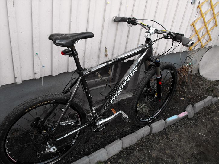

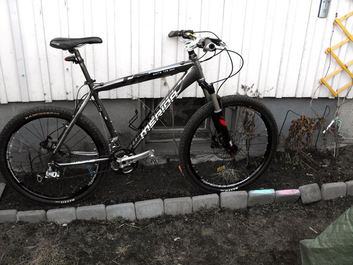

JA jag startar en ny tråd då den andra verkar ha gjort sitt här kommer bilder nu på CYkeln och lite olika komponenter osv.
För några av er kanske vissa bilder är mer roliga då RAM LÅSET är väck, men det där bakljuset är fortfarande kvar men försvinner snart, sedan var det dom där piggarna bak har inget verktyg att få bort de med men det ordnar sig :)
så det var bettna i bild format jag har inte provkört ännu men det kommer var så säker, han pumpade gaffeln enligt min vikt, går jag ner i vikt kan det ju justeras antar jag
så vad tycks om bettan med sitt Dirt stam och Riser styre ;)

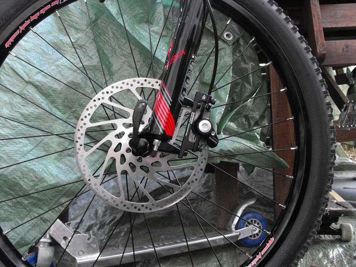

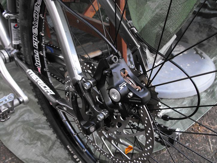

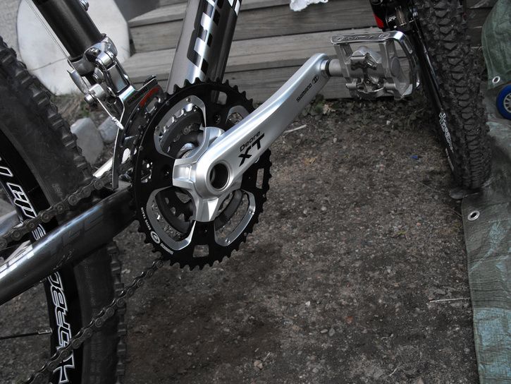

ja bättre bromsverkan var väl orsaken att det monterades dit, om det är så så är ju det en bra sak men visst de är stoora ;)

Hoppas allt funkar nu Petri! Man kan nästan tro att du försöker odla cyklar så fint som den står uppställd i rabatten :-)

Jag blev mest nyfiken på om det också var på inrådan från den fantastiska mekanikern.
Mer normalt för XC är ju 160 runt om eller möjligen 180 i fram och 160 i bak.
Så här blir det både onödigt tungt och onödigt dyrt när du mosar skivorna mot nån sten.
Det är ju dock inte något stort problem, bara ett udda val.
EDIT: Grattis föresten!

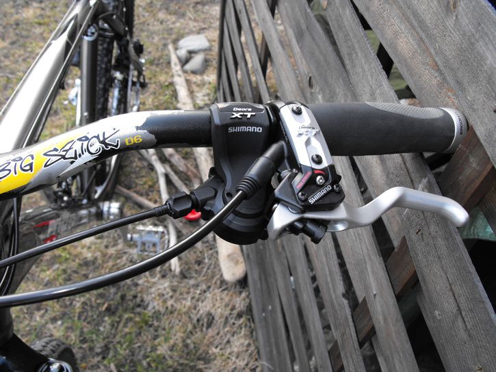

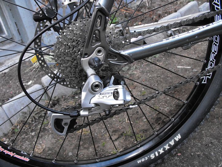

Det blir inga stilpoäng för pushlockvajer- och frambromsslangdragningen. Kapa, för fasen!
Låt bakljuset sitta kvar till kvällsturerna.

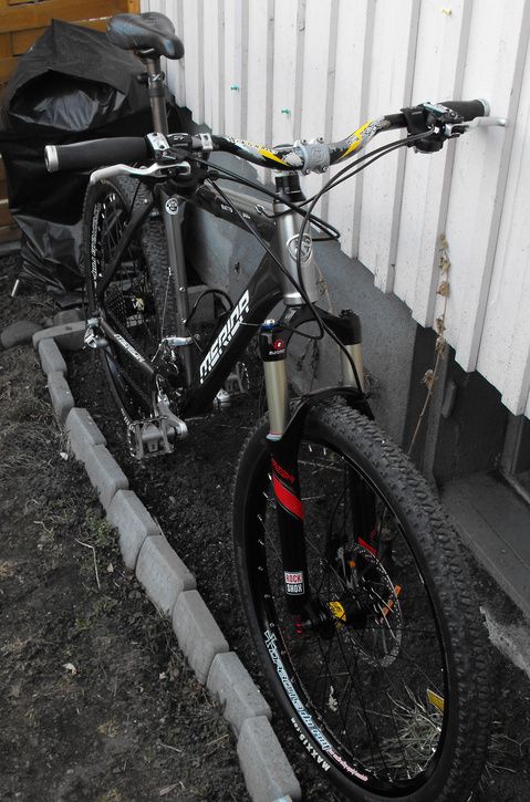

Skogling skrev:
> Fast du har monterat däcken upp-och-ned Petri !
aha i see maxxis.com ska vara uppe inte nere eller?
men spelar det nå roll på hur cykeln rullar eller slits däcken ppå någe vis?

Helt sjuk skillnad! Mina gamla Maxxis blev så varma att de blistrade när de var monterade på det viset.

vad då upp och ner vad är upp och ner på de där däcken jag har?
jag frågar för ajg förstår inte skillnaden?

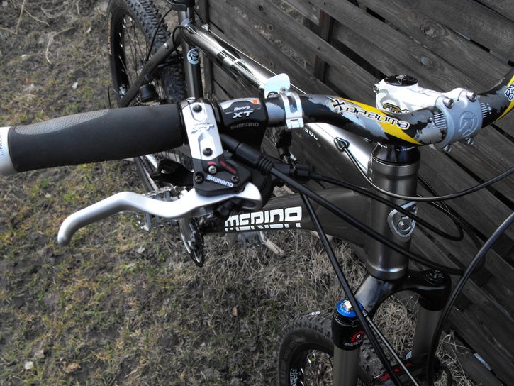

Det där blev riktigt läckert Petri! Hoppas den är lika kul att hojja på som den är snygg =)
Vinkla bara ner bromshandtagen lite så blir det mer egonomiskt när du njuter av din "nya" hoj

jag hade bytt plats på växelreglage och bromsreglage.. mest för att jag gillar att bromsa med bara pekfinger och inte hela handen..

Jag hänger inte med, vad ska du ha cykeln till egentligen? Ser inte ut att passa till någonting med de styret, de enorma skivorna och de pedalerna till resten som är en vanlig xccykel.
Angående däcken så hoppas jag Skogling med flera menar att märkesloggan, Maxxis i detta fallet, ska vara monterat över ventilen. Enkelt att hitta ventil snabbt, snyggt och ger ett seriöst intryck.

jag köpte det sytret i hopp om att jag får en något rakare sitt ställning på hojen, pga rygg besvär, samma med racern en 67km+ runda gör för jädra ont i ryggslutet det var där jag gjorde mig illa förra året.

Den stora loggan på däcken skall väl vara mitt emot ventilen så att vikten balanseras. Eventuell magnet till cykeldator skall också monteras på motsatt sida mot ventilen av samma anledning.
Skogling skrev:
> Nej dom är monterade upp-ocn-ner !
Skogling skrev:
> Sa jag upp-och-ner ? Jag menar utå in..
Förövrigt tror jag att Skolling är full.
Då var Bettan klar då, en Merida Hybrid?? många bilder
så av med däcken och montera de rätt då?
men är det inte rotations pilen som är det viktiga?
den har jag för mig är rätt bak men inte fram tror jag

Din mekaniker verkar ha glömt:
- kapa vajern till push locken
- kapa bromsslangarna
- montera däcken rätt
- vinkla ner och flytta in hantagen lite
Gå tillbaka med cykel.

menar du att dom "bullar ut" så mycket från styret?
det är ju bara att stipe de så är dom inte i vägen för nåt.
kapa bromsslangar, slutar inte bromsarna att fungera då?

Han menar nog att de ska kortas av lite och sättas tillbaka in i bromsen igen, med ny vätska så att de fungerar igen. Annars har du helt rätt i att bromsen slutar fungera om du kapar slangen.
Trevlig Helg Petri hoppas att du får trevligt med din cykel.
Micke S menar att bromsslangarna är alldeles för långa, de bör vara kortare (en cykelmekaniker bör veta detta och veta hur man gör), och att handtagen sitter i en väldigt märklig vinkel och alldeles för nära handtagen. Även detta bör en cykelmekaniker ha koll på.
