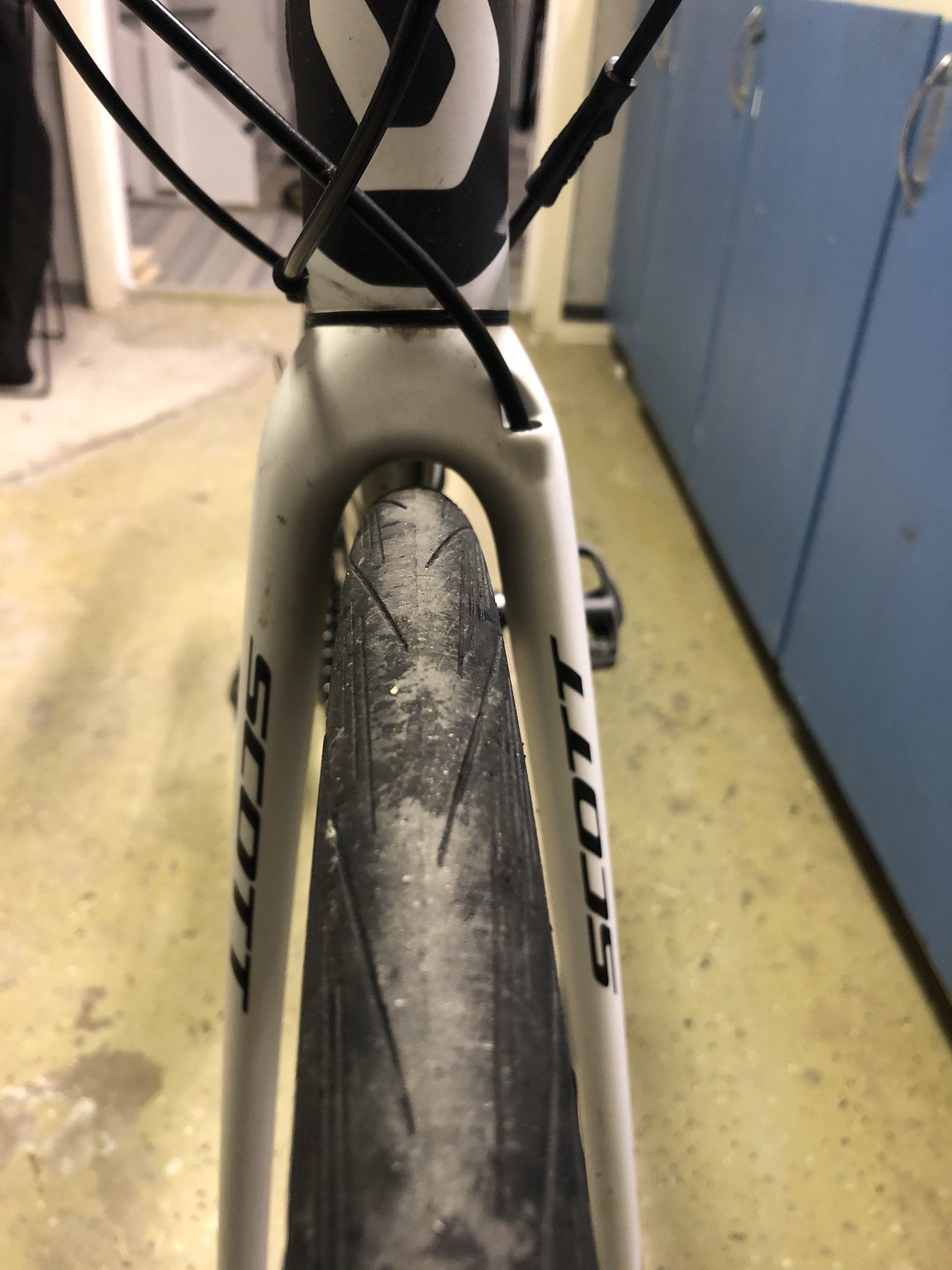

Jag såg nu att skärmfästen fanns så då kanske dom Syncrosskärmarna kan passa. Bifogar en bild på utrymmet som finns tillgodo med nuvarande däck. Bak finns det mera plats så 30mm fram och 32 bak kanske är att satsa på?

De har besvisligen bytt framgaffel sedan 2016 eller vad det kan vara. På sambons Speedster Disc kör vi 37mm WTB Riddler utan några problem. Tror inte det får plats i den gaffeln dock, baserat på bilden.

Oklart vad du får in där men det ser inte ut att vara så mkt kvar med befintliga på 28mm. Slanglöst är bra du kan gå ned i tryck utan att öka risk för punka. Om du kör 28 eller 30 mm kommer inte göra så stor skillnad då är trycket i däcken mycket viktigare och gärna ett däck som bygger lite mer på höjden dvs mer luft. Får ingen riktigt klar bild av banvall. Känns som att det kan vara allt från ganska platt till stökigt. Är det stökigt är 30 eller för all del 32 mm inget att pendla på. Skulle då säga att du ska upp på i alla fall 38mm om det ska vara hyggligt bekvämt gärna mer. Skärmar finns det fästen för men om man som jag bara vill köra med skärmar när absolut nödvändigt så finns det helt ok löstagbara skärmar typ sks raceblade.

Jag får helt enkelt prova med 32 och se hur det går. Mestadels är det fint underlag så gäller att stå emot punka där det är stenigt bara
