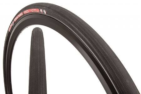

Jag har 33mm RR Evo, och tycker det rullar betydligt sämre på asfalt än även det riktigt billiga SportContact. Om det inte är lerigt och kladdigt behövs ju inte mönstret, egentligen. Ett semislick, Sammy Slick; eller kanske ett riktigt - Vittoria Voyager Hyper 37mm?
Däck för grus och asfalt?
Vittoria Voyager Hyper lockar (entusiastisk kritik varhän jag tittar på nätet) men finns de att få 'över disk' någonstans i 08-området eller är det bara att sikta på Rose? Conti Sport Contact är å andra sidan hur lätt som helst att få tag på...

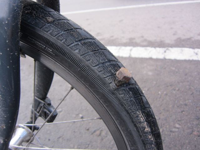

Köpte precis challenge strada bianca i 30mm. Gjorda för grus / asfalt. Punkterings skyddet ska vara mkt bättre än deras paris roubaix som är väldigt trevliga att cykla på men de har ett uruselt punkteringsskydd.
    16.3 KB · Besök: 27

Men jag undrar om de klarar att få en spik igenom sig utan att punka?
http://happymtb.org/forum/read.php/1/1843129

Har vandrat på stan och kikat lite på däck i verkligheten. Vittoria Voyager Hyper, Challenge Strada Bianca och Challenge Eroica må ha lockande namn och ser läckra ut men nu lutar jag starkt åt semi-slick hållet, att inte ta steget helt ut bort från Racing Ralph.
Continental Cyclocross Speed (hos t.ex. Cykellandet i Sundbyberg) eller Specialized Trigger Pro Cyclocross (Cycloteket) ligger just nu bra till. Schwalbe Sammy Slick Performance verkar bara finnas fabriksmonterat men inte 'på hyllan' om jag inte går till internethandlarna (Rose)
