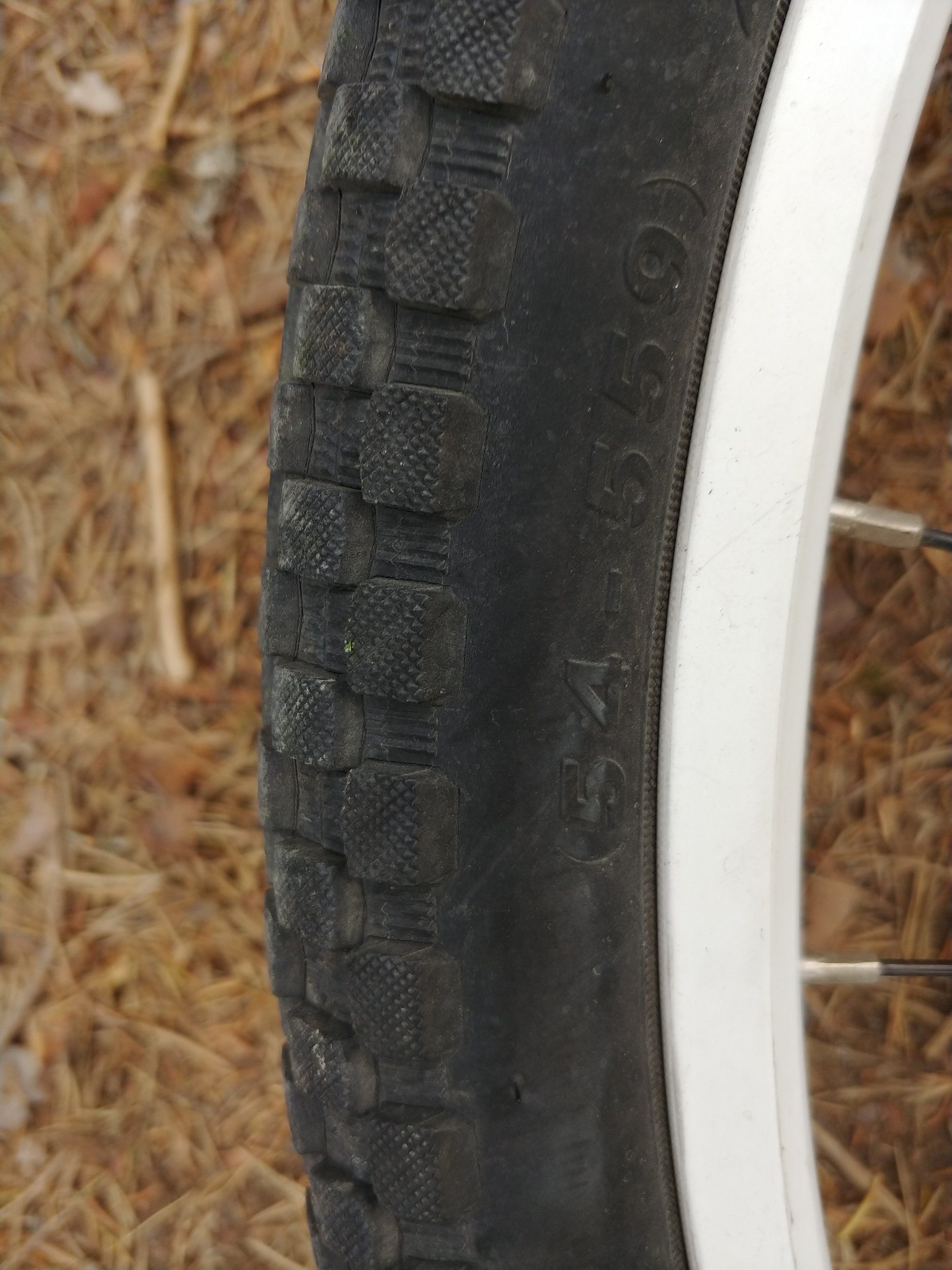

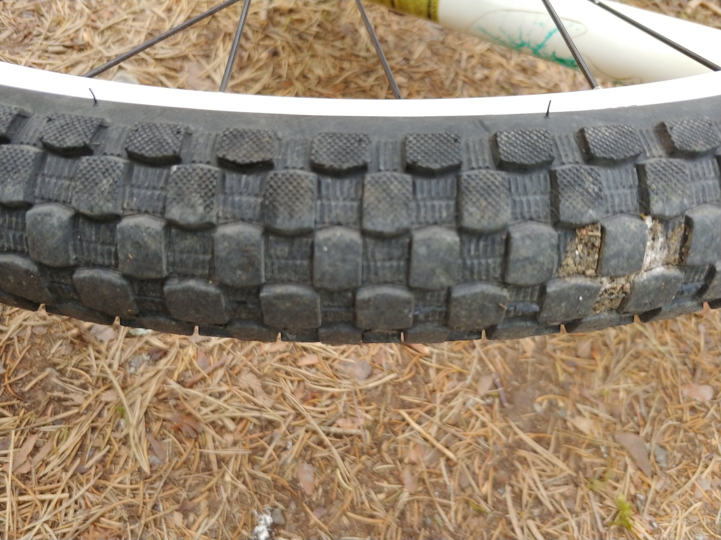

Vad står det på de däck du har nu?
Det kan stå en ERTO-standard, t ex 40-622, eller enligt äldre (tum-)system.
40 är då bredden på däcken, (1,5 tum); 622 diametern på hjulen däcket passar till, (i princip 28 tum).

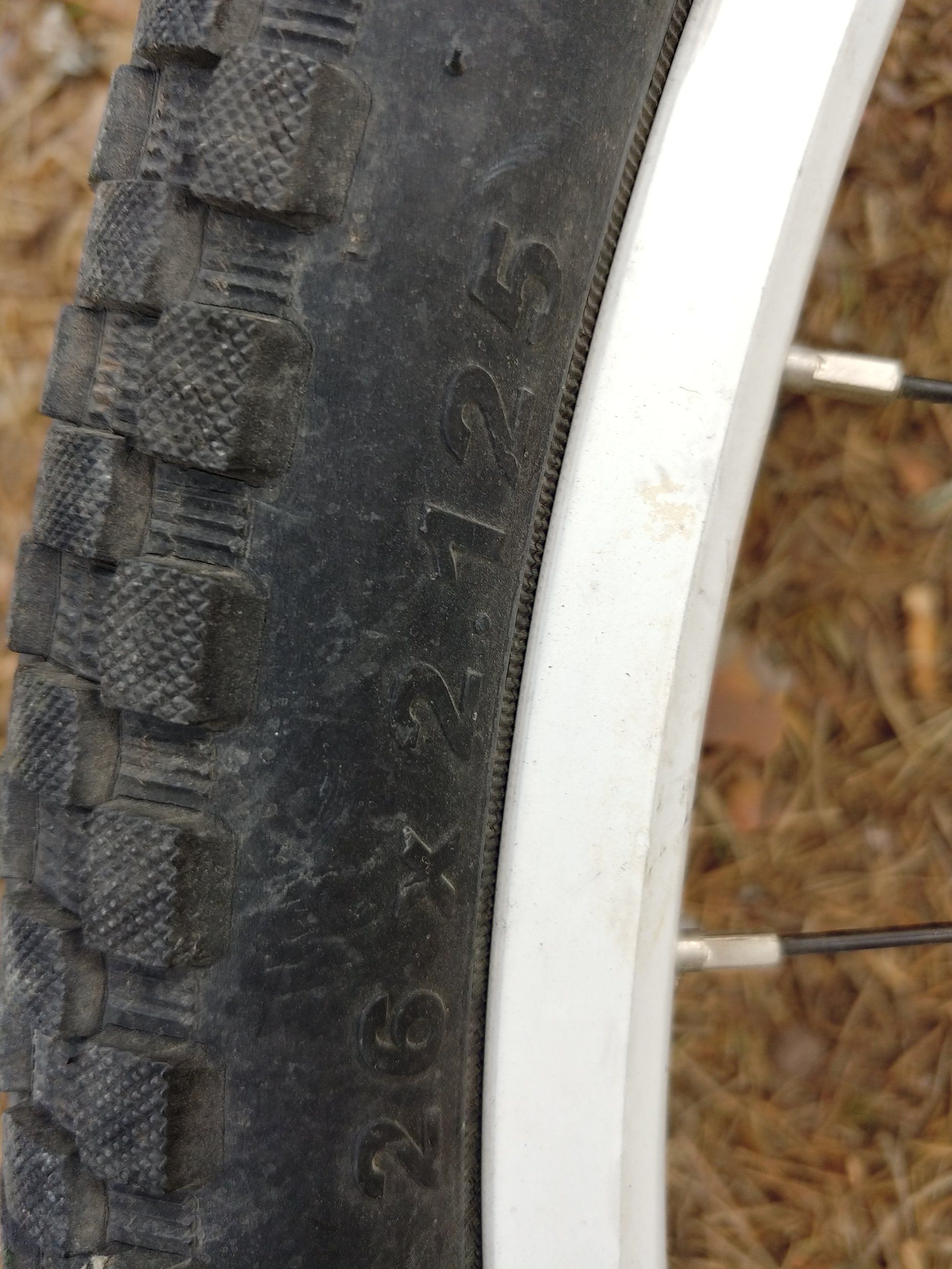

54 559
Eller 26 tum x 2.125 tum
