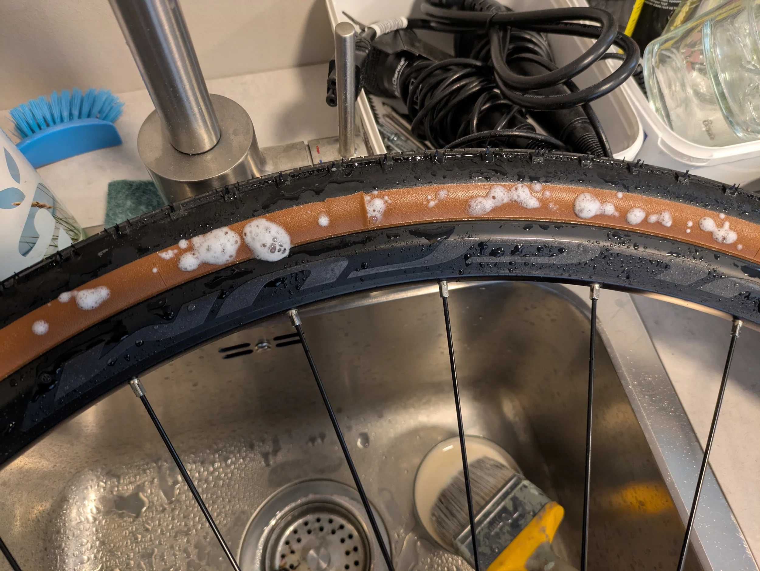

Fick punktering på framdäcket till pendlaren och har länge varit sugen på tubeless så tog det som ett tecken.
Hittade ett par förtejpade fälgar (fulcrum 2-way), satte dit ventilen, sprutade i vätska och pumpade upp. För att vara första gången gick allt ovanligt smidigt. Över på fem minuter. Pumpade upp till 4bar men trycket sjönk till 2bar på nån timme. Hjulen var monterade på cykeln.

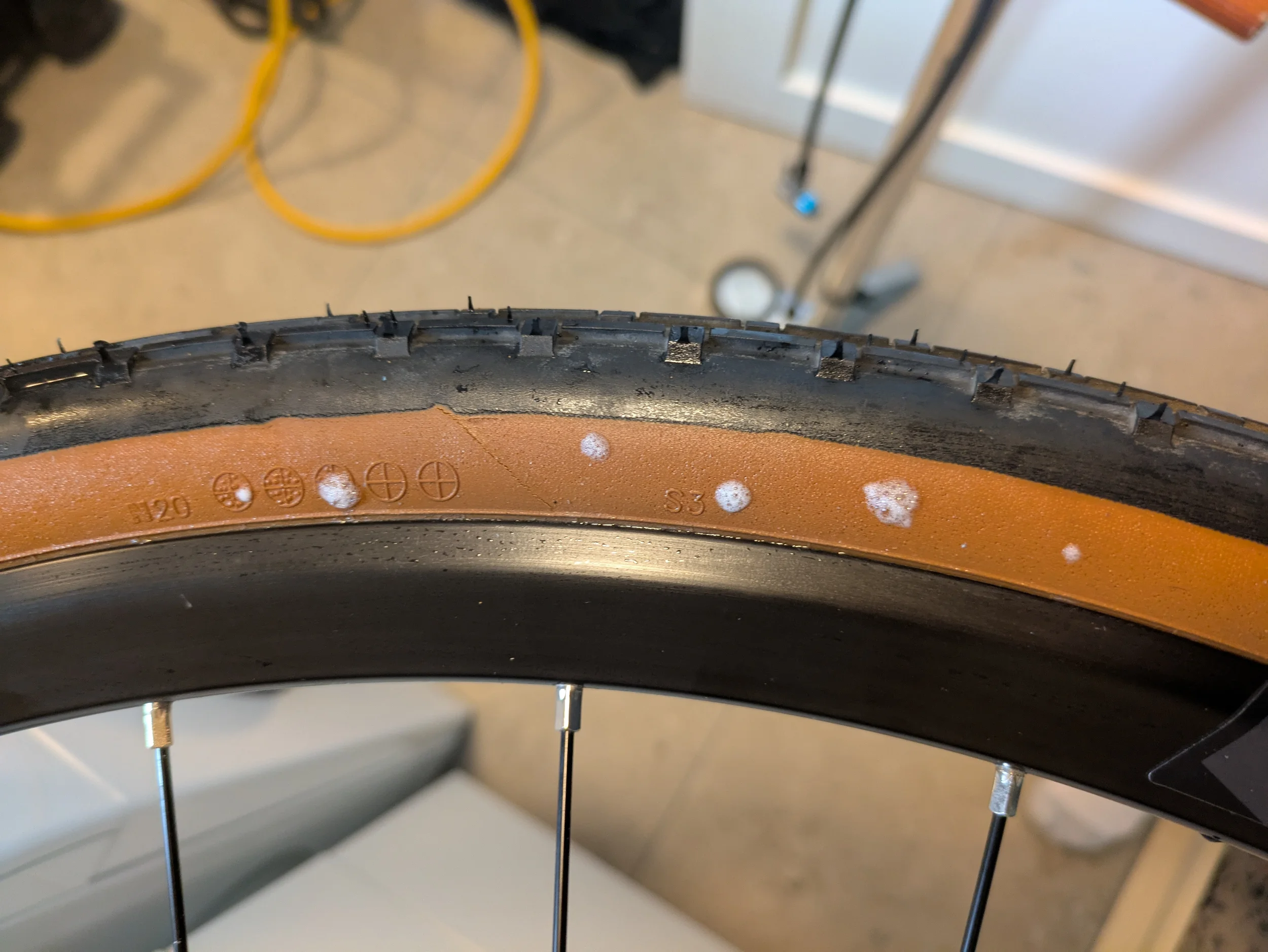

Tänkte att det gått alldeles för smidigt. Googlade att man kan ta vatten/diskmedel för att se var det läcker och jäääädrar vad det bubblar. Däcket läcker som ett såll. Kan det stämma att det är så otroligt många hål eller har jag gjort något fel?
Däcket är medföljande panaracer gravelking TLC. De kom med cykeln som köptes april förra året, rullat ca 200-250 pendlingsmil.

Ja, tlr-däck behöver enligt specifikation inte vara lufttäta då de ändå fylls med tätningsvätska. Argumentet lär även vara att däcken blir lättare om sidorna ej behöver vara täta.
Vissa däck är ändå så gott som helt täta, medan andra läcker genom hundratals små hål och tappar all luft inom ett dygn.
Rengörning av däckens insida innan montering minskar risken för dålig tätning. Isopropanol brukar rekommenderas för rengörning, men jag har även haft framgång med såpa och varmt vatten.

Så det är med andra ord inte bara byta däck, fylla på vätska följt av luft och ut och cykla? Man får byta i god tid innan man ska cykla på däcket? (ska självklart testa rengöra bakdäcket när jag skiftar det imorgon)
Som i mitt fall där det sjunker från 4 bar ner till 2 bar, det är bara att fortsätta fylla på luft så tätar det sig till slut?

Ffa cykla ett par mil på de nygamla däcken. Då tätar det snabbare.

Allt beror på däck och fälg. Vissa är supertäta, andra inte. Man ska aldrig utgå från att en ny däck+fälg kombo kommer lira 100% direkt. Ibland tar det veckor och kräver att man fyller på med mer gucka, ibland funkar det tom. utan guck :)

Tänk även på att den sipprande vätskan kan i verkligheten vara visuell distrahering. Den verkliga luftläckageplatsen kan gömma sig annanstans.
För mig, läcker ut luften oftast från runt en ventil som inte har skruvats åt tillräckligt hårt. Sedan blir det däckets kant som näst sannolik misstänkt. Till sist kan fälgtejp ligga snett och då sipprar luften från ekerhål.

Fast nu sipprar det genom däcksidan?
Det lär nog tätta till sist. Annars är det väl conti-problemet att insidan måste tvättas. (Oacceptabelt?)

Jag försökte använda en 15år gammal Fat Albert till slanglöst, fan vad det läckte genom däcksidorna. Skulle jag bara haft tålamod?
