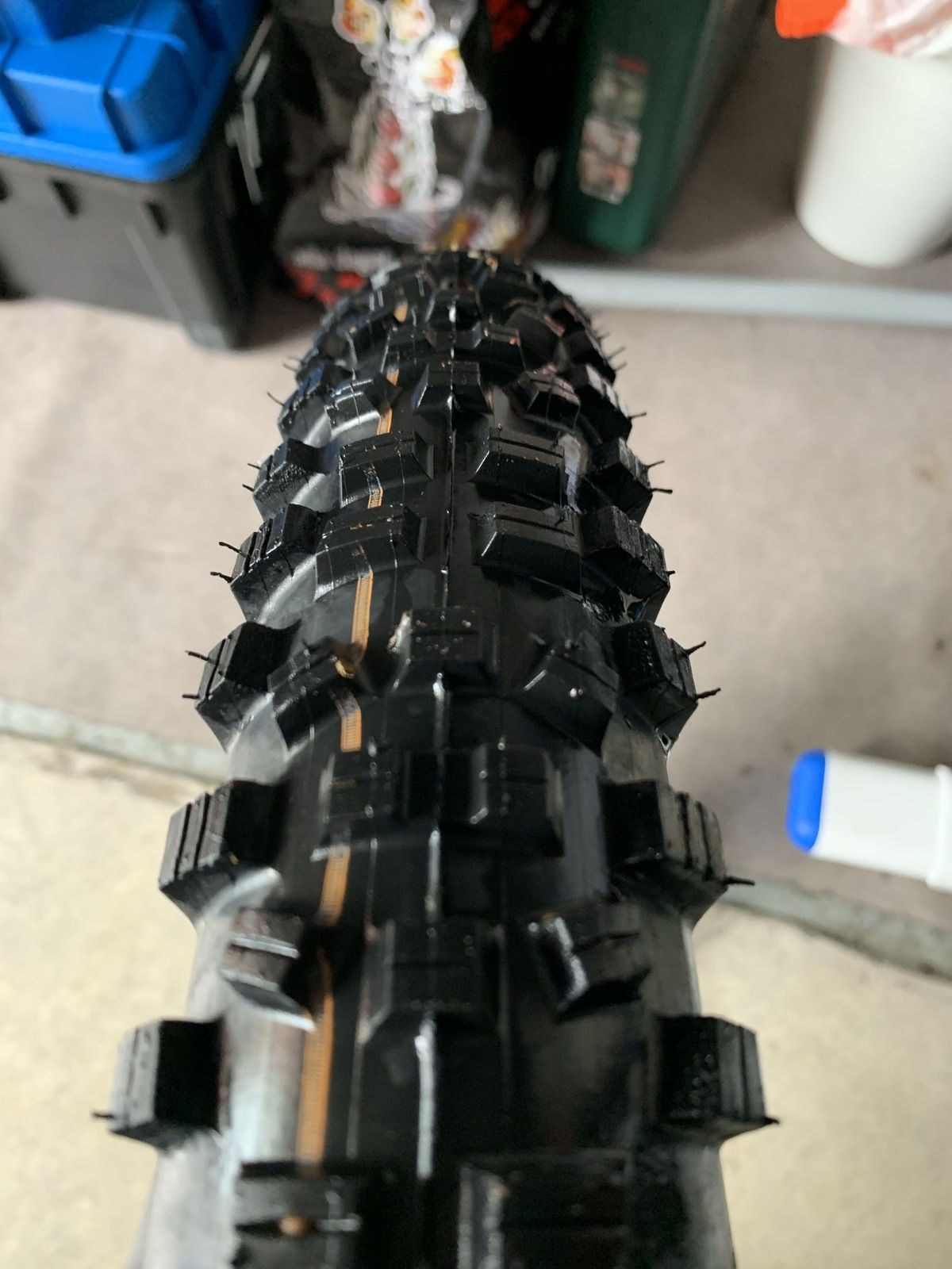

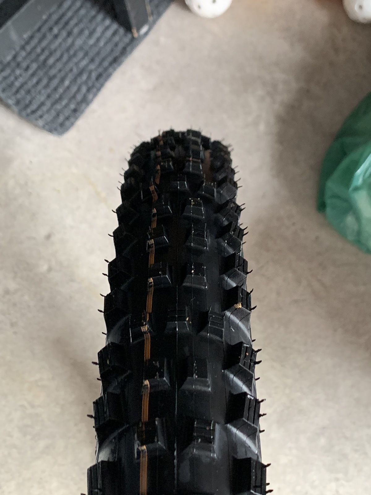

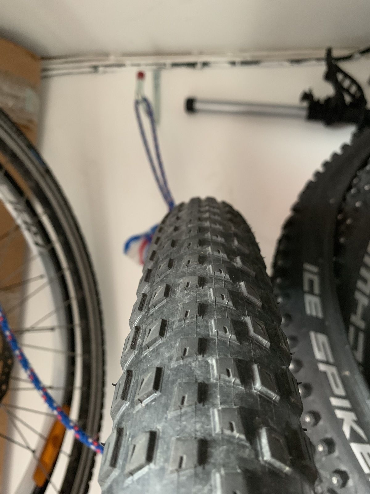

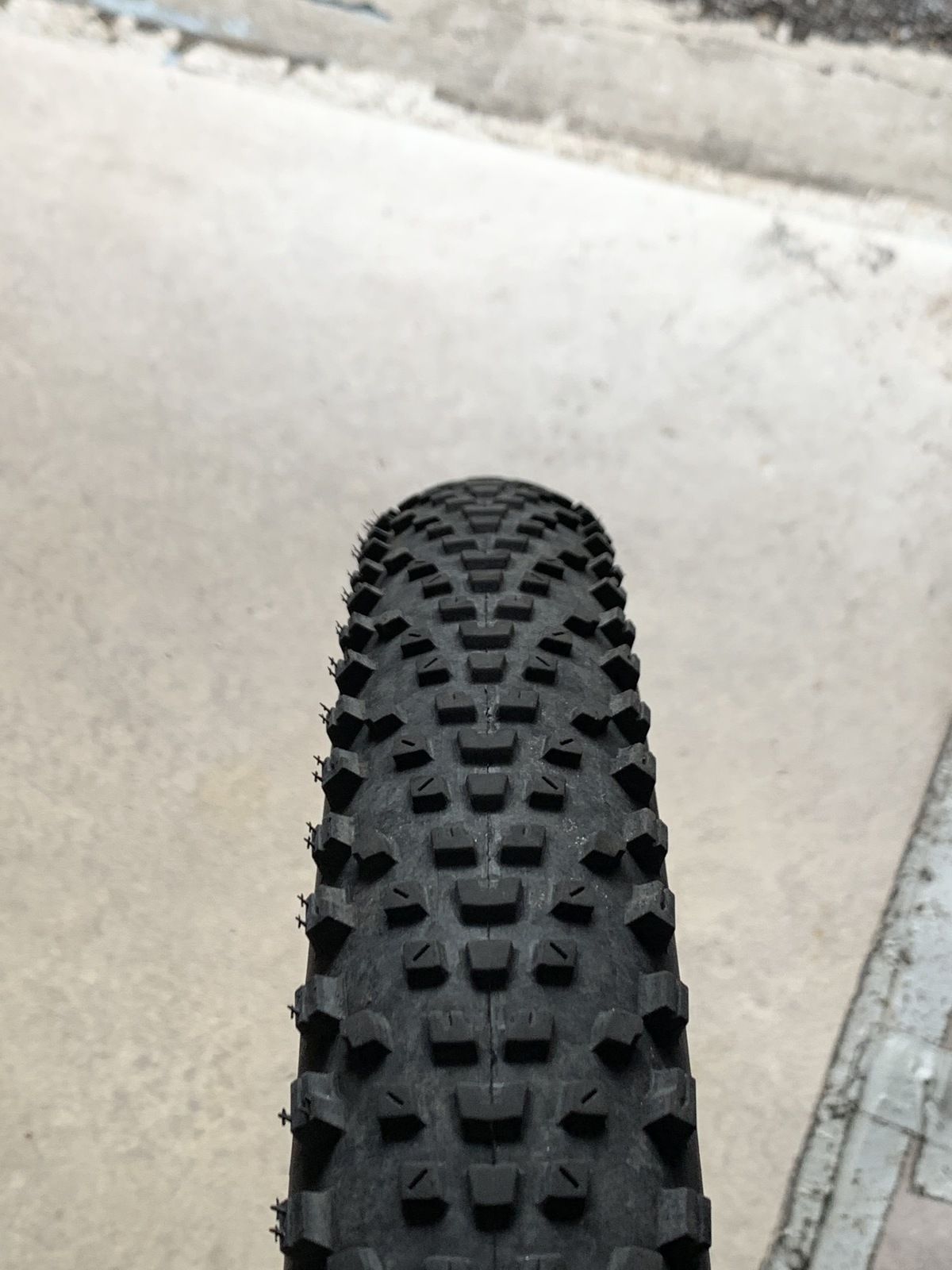

Gjorde lite mätningar och mätte casing och thread. Finns det någon internetcyklingstandard för hur förhållandet mellan de två är när det är optimalt? Tryck mätt med den blå digitala Schwalbemätare.
Jag missade mäta Hand Dampf 2.35 på 25 mm fälgen innan jag flyttade över. Men det såg klart rundare ut än Magic Mary på 30 mm fälgen.
Här är mått och bilder:
Magic Mary 2.35 på 30 mm innermått (1.15 bar)
C: 60 mm
T: 59,25 mm
Hans Dampf 2.35 på 21 mm innermått (1.3 bar):
C: 56,7 mm
T: 60 mm
Rekon Race 2.35 på 30,5 mm innermått (1.15 bar)
C: 60,8 mm
T: 58,7 mm
Specialized Renegade 2.3 på 25 mm innermått (1.3 bar).
C: 58 mm
T: 56 mm
Summasumarum, bättre med ex 25-27 mm innermått för att få mönstret längst ut på dessa 2.35? Men man kanske inte lutar så mkt att det behöver vara så rundat? Kanske vinner nåt annat med den bredare fälgen?
