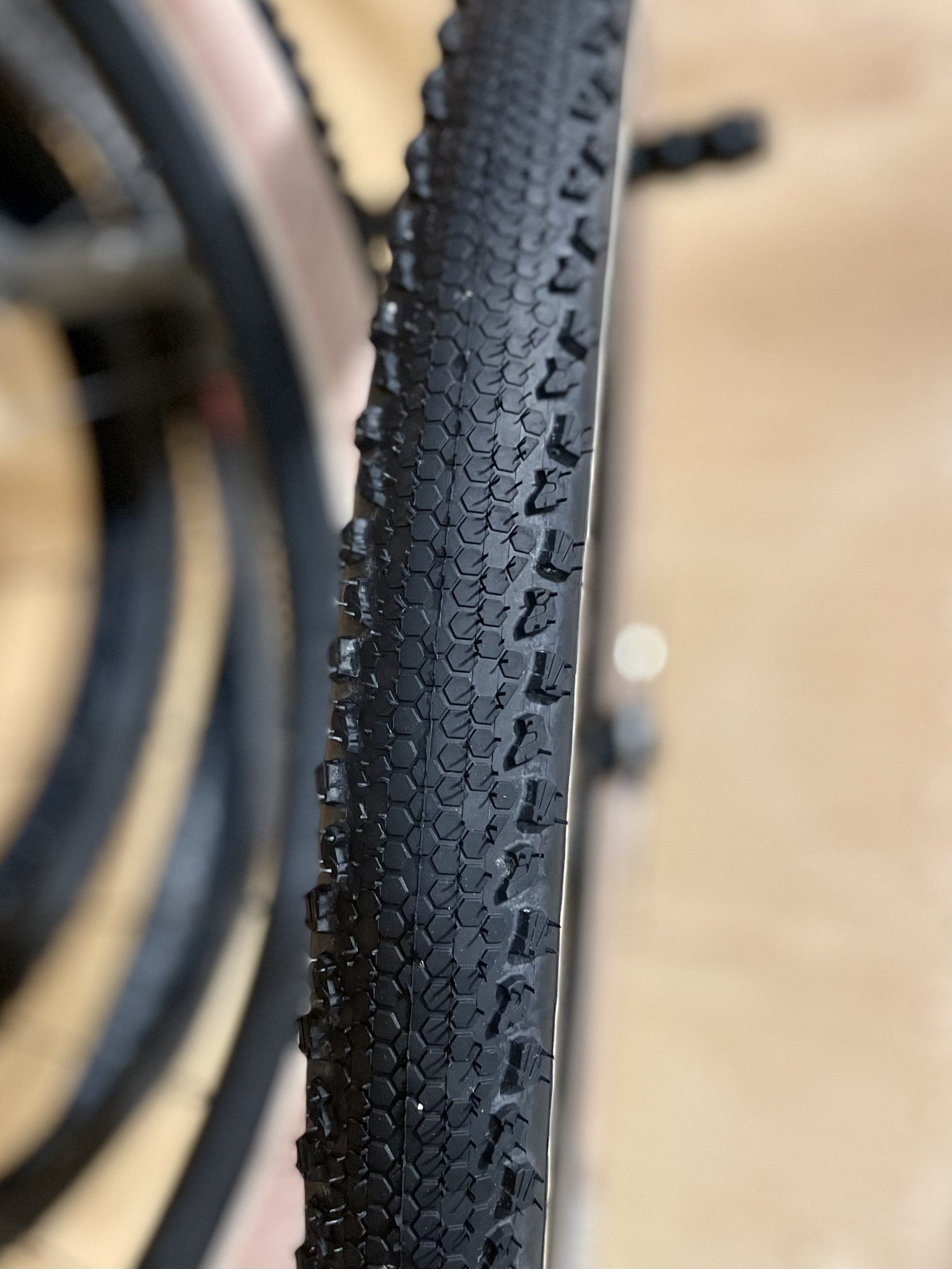

gillar också thunder burt.
förstås lättrullat, men det som snarast överraskar är greppet, inte minst är det oväntat hur det klarar sig på vintrigt underlag. 2,1 går följsammare i stök än 2,25. tvärtom mot vad man skulle tro.
vill man ha bättre styrförmåga i lösgruset kan man på framhjulet sätta t ex rocket ron utan att det bromsar särskilt. en klassisk combo.

Thunderburt är ett bra alternativ. Rullar förvånansvärt bra på asfalt. Kört TB i 2.1 på min ena gravel.
Nu så provar jag Vittoria Terreno i samma bredd på samma cykel. Känns rejälare än Thunderburt.

Jag har gillat Thunderburt för motsvarande användning, bra rull och rimligt grepp, men efter två punkteringar på grusväg förra året tror jag att jag kommer prova något annat. Kanske Terreno som nämns ovan...
