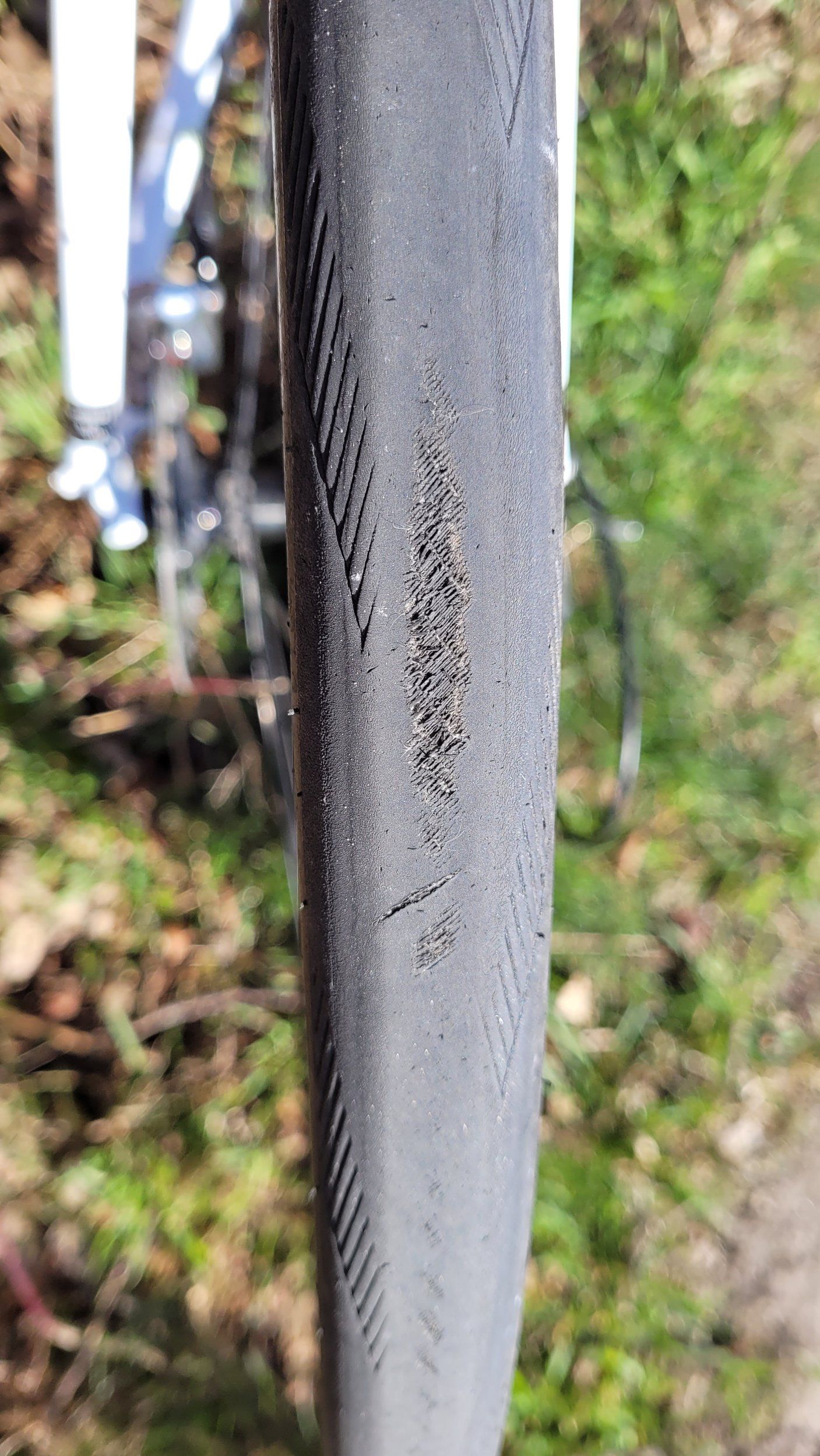

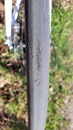

Jag bytte mina Pro One efter mindre än 100 mil efter att bakdäckets slitbana perforerats av löst grus på körbanan. Även om det var en tillfällighet tappade jag förtroendet för dem.

Hmm,
mitt förra ProOne kördes ca 700 mil helt utan missöden och punkar och såg ut såhär vid byte förra veckan
Det poppade dessutom helt utan problem med vanlig fotpump om jag minns rätt.
Återigen, något har hänt hos Schwalbe under tiden som gått sedan detta köptes king årsskiftet 2019/20.

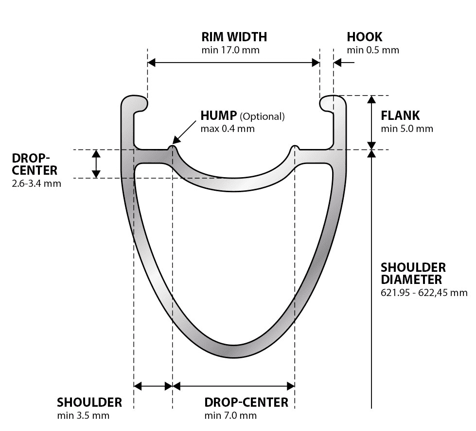

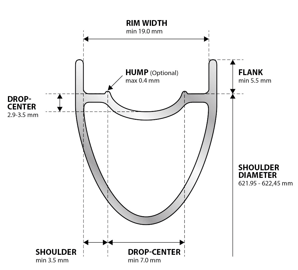

Vad är det du vill fila bort?
(Bilderna gäller Schwalbes krav på fälg för sina slanglösa däck. Och sannolikt även andra)
    39.6 KB · Besök: 168
    41.2 KB · Besök: 197
Däckmardröm - däck och fälg som hatar varandra
the hump (optional) var det jag för min del tänkte på. fast man behöver inte ta bort hela, bara runda/sänka inre kanten lite, alltså gentemot centrala nedsänkningen.
en liten kant gentemot däcket väl på plats vill man ju ändå ha. den kan nog gärna vara lägre än den som syns på glitchens bild tidigare i tråden.
