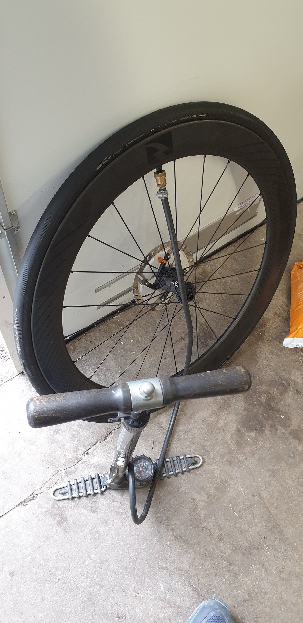

Allt såg fint ut, pumpade och pumpade, hände inte ett skit, inget plopp, ingen antydan ens till att vilja röra sig.
Åkte till macken, på med kompressorn.....samma visa. Tog ett av hjulen och fyllde lite gucka, kompressor poff....nepp inget...
Ruttnade och åkte hem igen och tänkte montera slang så länge och ploppa upp däcket med slang i men det var omöjligt tight.
Tog ett av de gamla däcken som inte är tubeless och försökte montera med slang, även det omöjligt tight, slutade så klart med att slangen klämdes med en 3 cm lång reva i slangen.
Då det är 60 höjd på fälgen hade jag bara en slang kvar med lång ventil och orkade inte leta fram förlängare så jag provade igen "tubeless" nu med absurda mängde såpavatten.
Tillbaka till macken och se där efter 30 försök började däcket krypa upp på några ställen men inte blev det tätt för det.

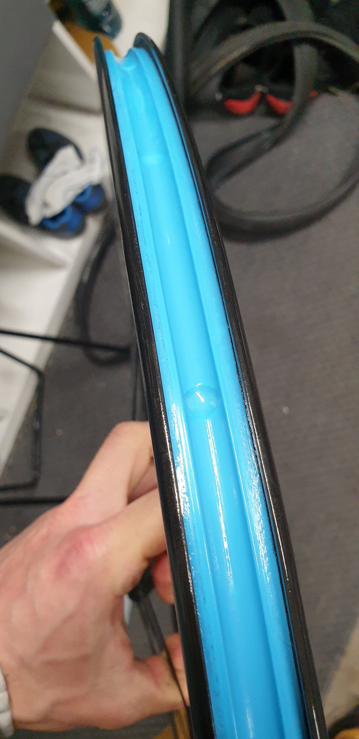

Kollade tejpen på ena hjulet nu (det som inte ville poppa alls) ser hur bra som helst ut.
Brukar inte ett trick vara ett lägga ett lager tejp till för att bygga fälgbanan lite högre och på så sätt hjälpa däckets kanttråd att komma närmare fälgens kanter?

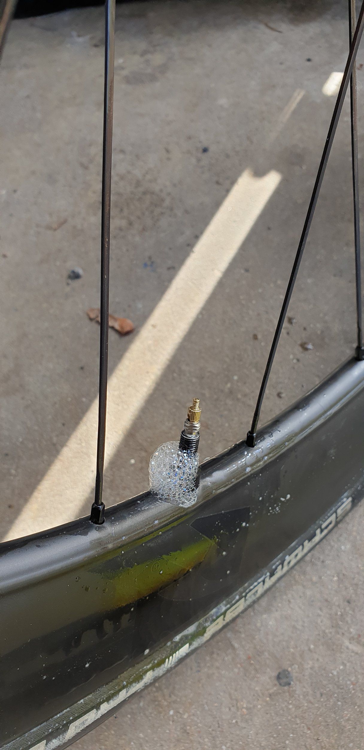

Underbart är kort, kollade efter lunchen och då hade trycket sjunkit markant....kanske behöver mer gucka bara....låt oss hoppas.
Försökte få loss däcket på bakhjulet där det läcker vid ventilen och ekern bredvid, ironiskt nog gick det nu inte ens att få av däckhelvetet. Nu satt det satan mot fälgen istället men eftersom det skräckläcker går det så klart inte att få tätt.....

Undra var det läcker....
Juckade runt lite med ventilen och släppte och drog åt ringen. Det är en sån där där det är en O-ring innanför som trycks ned mot fälgen. Givetvis är ju alla fälgar allt annat än plana på ovansidan så O ringen blir alltid konstigt deformerad och min erfarenhet av den typen av ventiler är att det ofta är struligt att få ventilen tät där.
Tror jag fick till det till slut, får se om några timmar. Vore ju bra för moralen att få ett däck tätt.
Innermåttet är ju 17, har både gorilla tape och Tesa / Stans men dessa är så klart alldeles för breda. Gorillatape går ju att riva även om då rivna sidan blir fransig men det brukar funka hyfsat ändå.
Kan man klippa och sen riva Stans tapen? På alufälgar kan man ju enkelt skära till det med kniv då det spelar mindre roll om man rispar fälgen lite men på kol vill jag ogärna prova :)

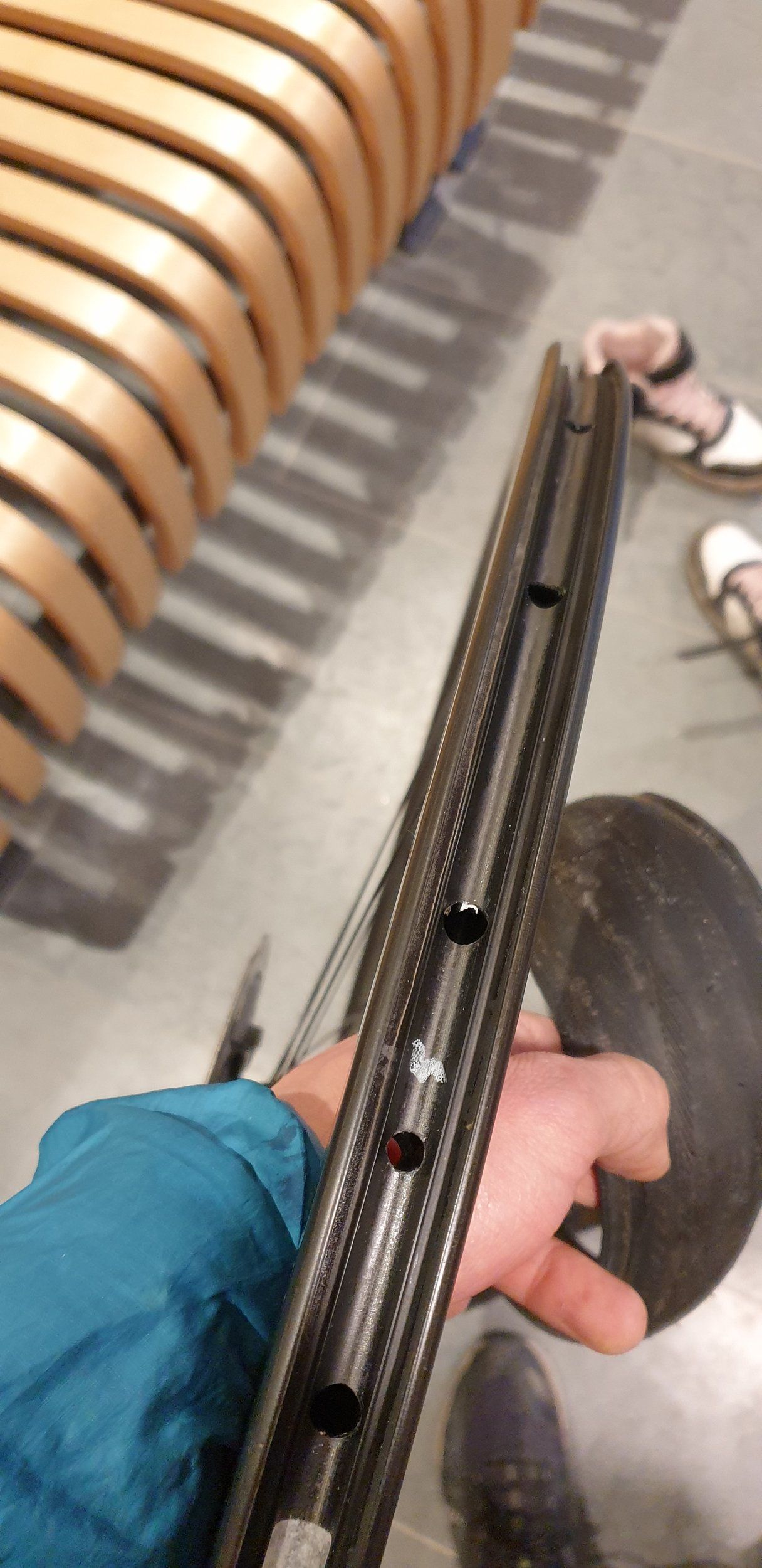

Statusuppdatering - framhjulet är tätt sen några dagar. Bak småpyser. Går att få tätt en stund utan synliga bubblor men över natten har trycket sjunkit och pumpar man sen i 5-6 bar börjar det ofta småpysa. Skakar man runt blir det tätt igen och sen småläcker det igen.
Har hittat minibubblor vid ekerhålen.
Min teori är att tejpen (tejpade med gorilla nu) inte fixar det höga trycket som blir helt enkelt med lvg däck och kanske har tejpen kavlat upp på kanten nånstans när däcket åkte på då det är så tight med ständiga nya småluckor som blir som guckan tätar hjälpligt men när man pumpar upp det läcker det igenom igen.
Blir nog att skaffa ny tejp och tejpa om.
Fälgens ID är 17, många tejper verkar ligga på 20-21 i smalversion. Hittade nån på 19mm. 19 bör väl vara rätt opti eller vågar jag så brett som 20-21?
Kollar just nu på Muc Off eller Schwalbes high pressure eller DT. Nån som har erfarenhet av de olika?
