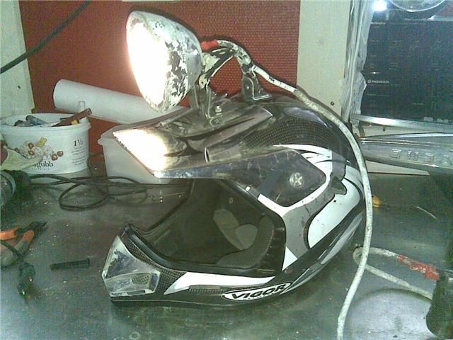

Frankenhelm

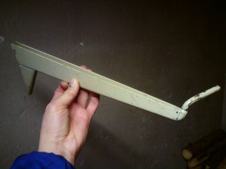

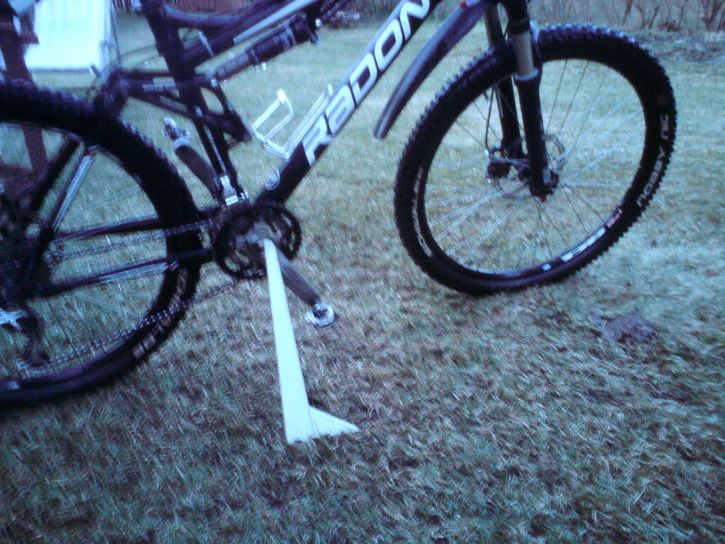

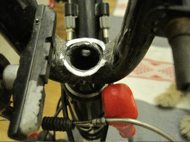

En hyllkonsoll med en "pigg" i framändan ??
Spänn fast i skruvstädet och böj, klart.
DSC00131.JPG ht=544
In i hålet på HT2 vevpartiet, nämen titta ett cykelstöd !!
DSC00130.JPG ht=544
Praktiskt när jag spolar av hojen, kostnad NOLL.

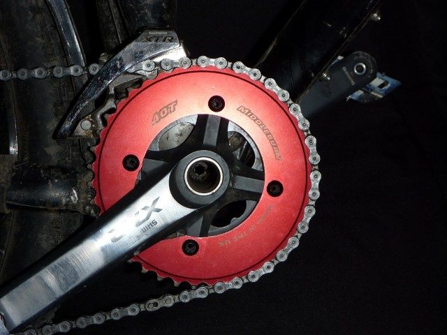

Vill prova att köra tvådelat, men är osäker på vilka storlekar på framkakorna som är bäst för mig. Fick en 40T downhill-kaka (dvs snortung och utan växlingsramper) av slhap (tackar så mycket!). Fick ha lite metallslöjd för att få klingan att passa med mina XTR-vevar. Färgglatt blev det åtminstone. Nu ska jag bara skaka fram lite tid och provköra och se om utväxlingen blev bra. Sedan tidigare är minsta 22T-kakan utbytt mot en 26T.

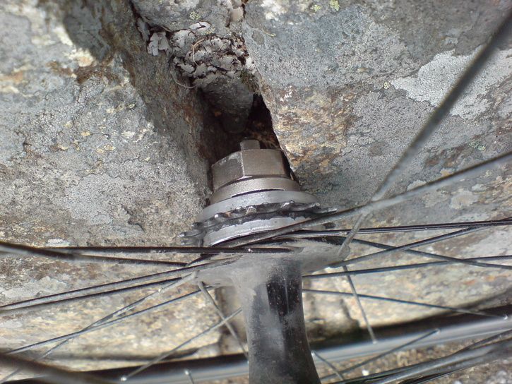

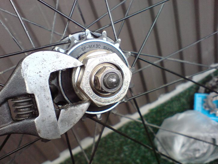

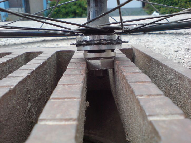

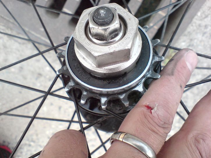

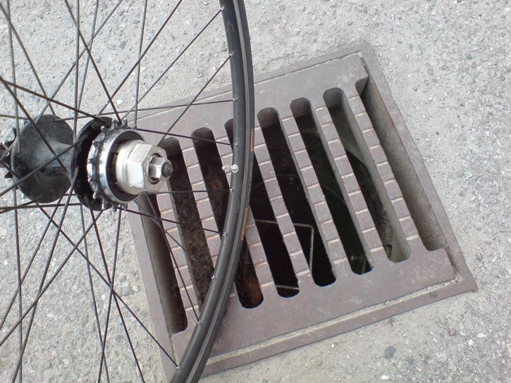

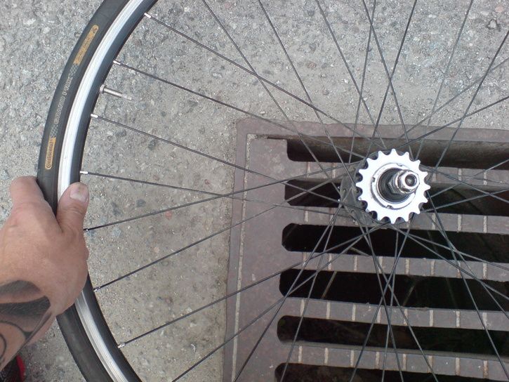

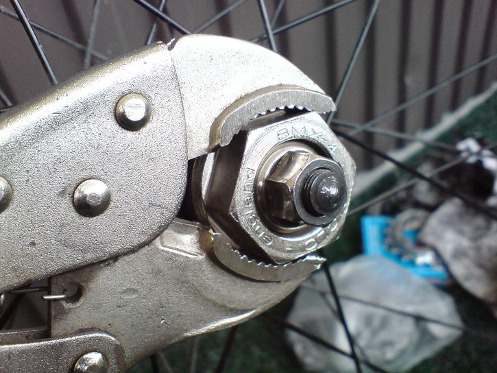

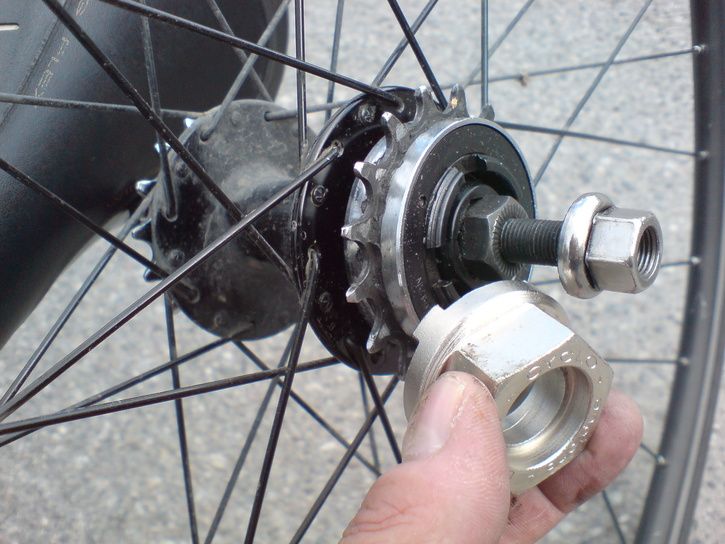

Byte av frihjul utan skruvstäd - fulmek de luxe
Det här skall väl gå smidigt!!
dethrskallvlgbra.jpg.JPG ht=544
Neej..
1nej.jpg.JPG ht=544
Den här gamle trotjänaren då? Nähä..
2janej.jpg.JPG ht=544
Ut i hooden och leta skruvstäd, här kanske? Flong, nähä..
3kanskenejsatan.jpg.JPG ht=544
Men, men..?
4menhrkanske.jpg.JPG ht=544
Ja jäklar, sitter som en smäck!
5somensmck.jpg.JPG ht=544
Bara att hugga i!
6nujklar.jpg.JPG ht=544
Obligatorikt skålpund fläsk till mekgudarna
7litestryk.jpg.JPG ht=544
Tack gatukontoret.

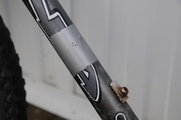

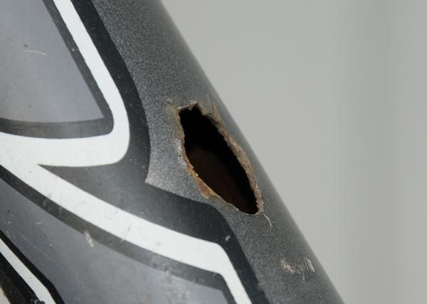

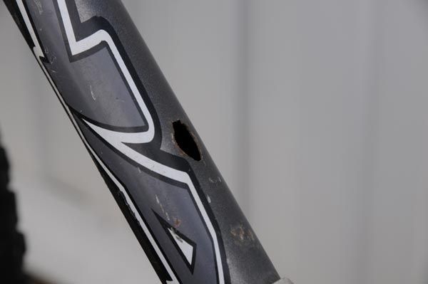

Jag lyckades slå av ett av fästena till flaskhållaren igår och tänkte att det gjorde inte så mycket. Retade mig på hålet hela tiden så jag tyckte att det behövdes lagas. Fixade det med dagens fulmeck
DSC_6698.JPG ht=399
Problemet
DSC_6702.JPG ht=428
Närbild på hålet.
DSC_6703.JPG ht=399
Klart, lika bra som nytt

I fallet med hålet i Kona-ramen så rekommenderar jag att du slipar hålets kanter så att de blir jämna. Om hålet har hörn/kanter så kan det lätt uppstå sprickor där, men om kanterna är runda och jämna minskar den risken avsevärt.

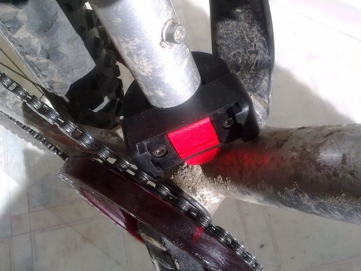

behövde en anti-kedje-avhoppar-pryl för min nya 1x9 setup
och ett snabbfäste för en biltema-cykel-bak-skärm fick duga.
Borde väl funka? Fjällcykling nu i helgen..
    68.4 KB · Besök: 283
Dagens fulmek-tråden
Fungerar faktiskt ypperligt!
Åtskilliga kedjehopp på snäll asfaltskörning före montering.
Inte ett enda kedjehopp igår under 50 kilometers fjällcykling
på bitvis mycket skumpig stenig terräng. A definite keeper.

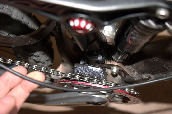

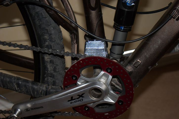

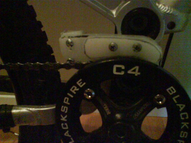

Rationaliserade bort framväxeln och behovet av en kedjestyrare uppstod plötsligt och oförutsett.
CRW_6383.jpg ht=483
CRW_6385.jpg ht=483
Problem solved! (Kanske. Provkörning återstår.)

Av resterna jag sett på marken kring cykelställ då och då verkar plasten i reflexer vara mer spröd än seg, vilket nog kan vara en nackdel i det här fallet. Fast du kanske räknar med att kedjan ska speglas tillbaka utan att behöva någon fysisk kontakt?
Annars var ju passningen riktigt elegant.

Jag får erkänna att jag inte vet vilka påfrestningar det kan tänkas bli på en kedjestyrare. Om denna lösningen verkar funka ok kommer jag nog krossa reflexen och limma på någon plastbit istället, gärna då så att den kommer ovanför kedjan med.
/* Jörgen */
Snyggt jörgen! Äntligen börjar du få fason på den där cykeln;)
Jag tror lugnt att det håller, jag har en ännu klenare lösning på min cykel.
(å andra sidan är jag ju fulmecksoptimist också)
Tack Ubu! Ett ord från experten ;-)
De flesta tycks ha missuppfattat det som en billig lösning. Det är i själva verket 187 diamanter som syns under plasten. Såklart!

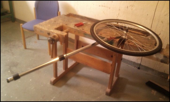

Med ett schysst dammsugarrör kan man slå världen med häpnad!
Hade för en gångs skull tillräckligt med sinnesnärvaro att dokumentera dagens fulmek.
fulmek.jpg ht=434
Har kört med bara låsdrevet på en gängad body för SS setup så den hade dragit fast sig rejält, har bara en kedjepiska och frågan är om jag hade orkat hålla emot med den över huvud taget?
Drog fast ett större drev i snickarbänken, sänkte ner bodyn i den, sedan förlängde jag hadtaget på kedjepiskan med ett dammsugarrör. Då lossnade den! =)

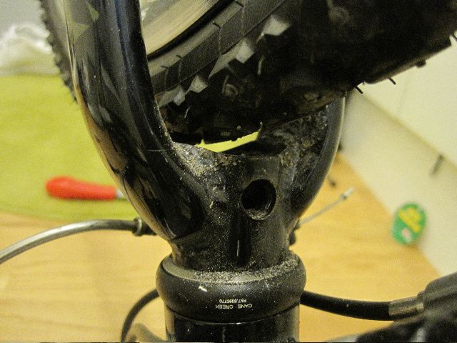

Dags att fila lite. Långa fina drag...
IMG_3611.jpg ht=480
Såja! det blidde en glipa till slut. Inget tar längre i och däcket rullar störningsfritt!
IMG_3614.jpg ht=480

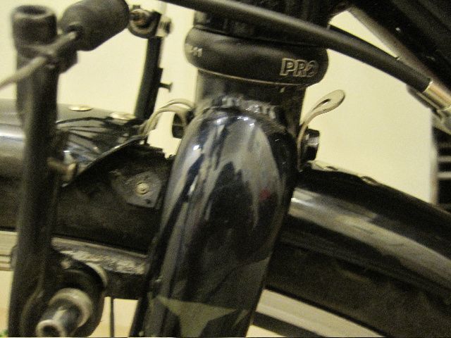

Skärmar på och det blev lite mekkish att få på skärmarna, så jag fick improvisera lite...
IMG_3615.jpg ht=480
Nu kan snön å halkan komma! I'm ready!

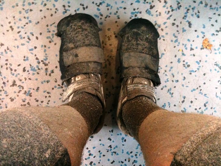

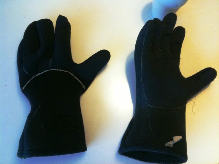

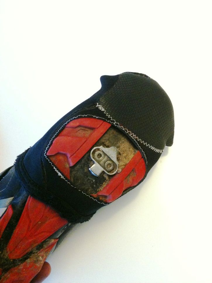

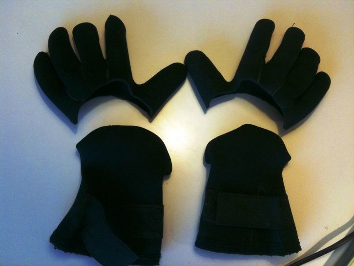

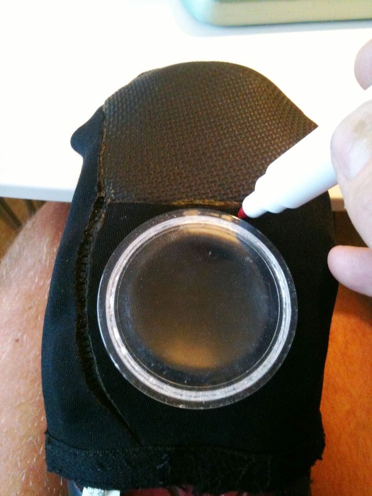

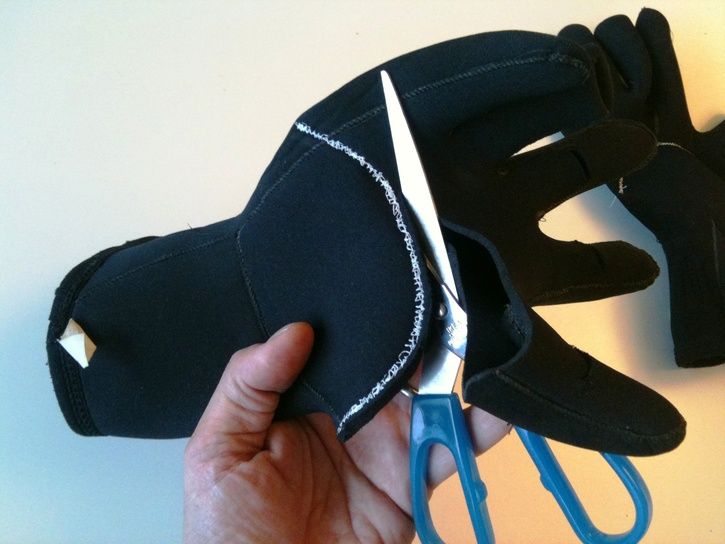

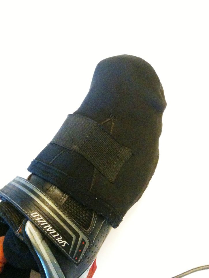

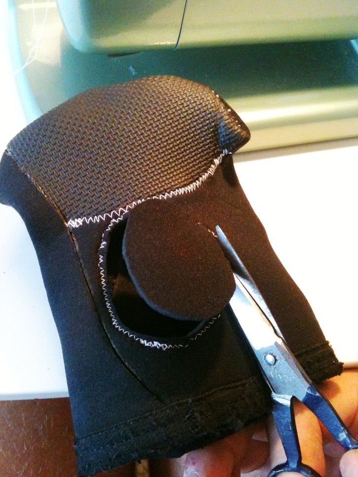

Dagens Ubu.
Ett par oanvända neopren-handskar från Biltema som legat och skräpat i 5 år
Vänd ut och in, sy en snygg halvmånesöm, sedan fram med saxen
Vänd tillbaka dem så att sömmen kommer på insidan
Rita ut ett hål, sy ytterligare en söm
Klipp igen
Voila, tåvärmare
Efter testrunda

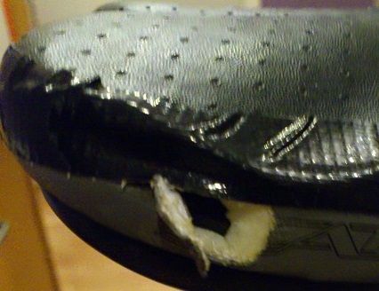

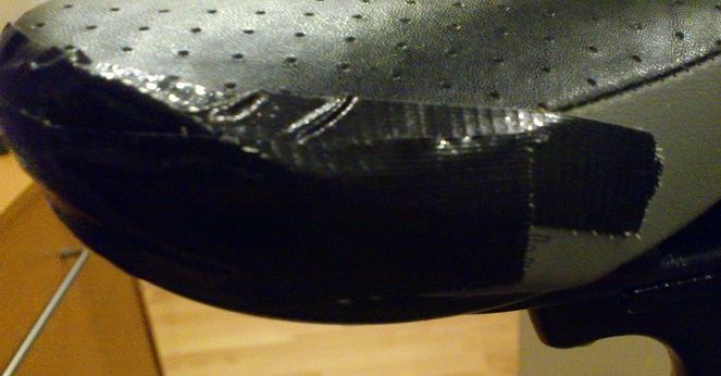

Jag tror mig ha en aning om när var och hur detta hål uppstod, men det är ju coolare att säga att det är ett skotthål :D
Anyways, den här cykeln ska mest stå över vintern, så jag köper ingen ny sadel än, det fick bli fattigmans kolfiber istället, mao vävtejp/silvertejp/gaffatejp, kärt barn har många namn.
